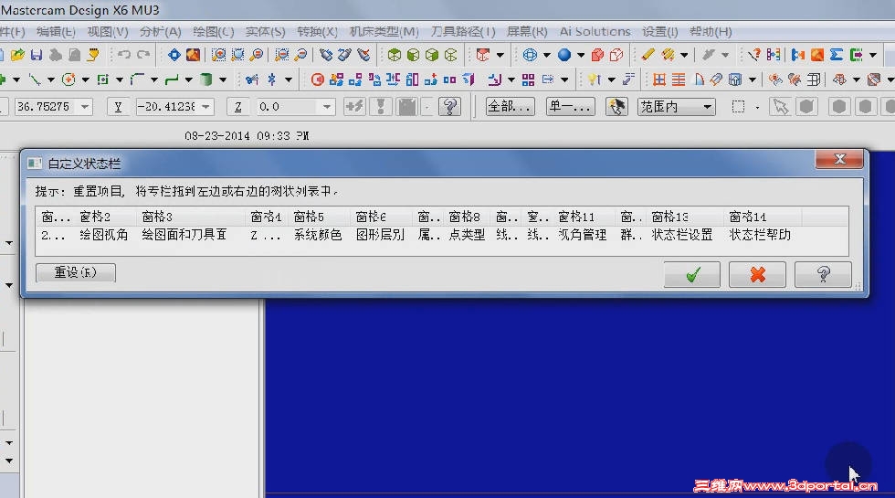

yuanmeto 发表于 2014-4-7 10:31 static/image/common/back.gif
  R; \( `3 y4 |& M- y) g到我的文档my mcamx6\confgi\mastercam.mtb删除。再把default.mtb复制一份改名mastercam.mbt试试看。

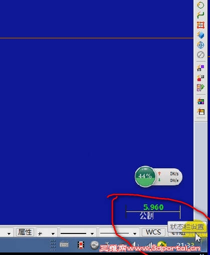

发表于 2014-8-23 21:39:47 | 显示全部楼层 来自: 中国湖南岳阳
按图操作。。。。。( N+ _2 c* N( ^  z- Z' p) l8 i
% Q* A7 D6 N/ Y1 F* J
$ u: A8 K& r5 U9 P* r1 H
