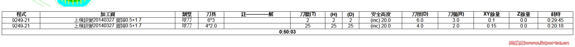

本帖最后由 呵呵仙 于 2014-4-13 20:36 编辑 " t- ]0 j0 v; u5 O- g
gopc 发表于 2014-4-13 12:48 static/image/common/back.gif
5 n6 O9 M" x7 i) P' V) L8 I# G% z當兩個工件需要緊密配合時...就會需要用到補正參數..+ U  s/ F- }" T
! ]' O& P( j9 I' Z, d補正數值一般都只有0.005mm-0.03mm
3 ]9 o6 f, @1 @
1.png 0 y) @9 O, _$ c. \
3 H% R! B; W% g! W5 o1 M
1 G" N; O& J  }% x% i3 M比如說機台刀庫是25把刀...一般我會把D值加上30...這時2號刀的D值就會是32
* H* d' q" ~( I1 P; j這時你的nc程式就會是T2 H2 D32
' I# _$ `" _" T/ q/ J这个不明白.
) q- E8 C* D" g2 v0 H4 B2 O  W; H5 _3 u4 y5 P2 X' C% G
你说如大了0.01.要输入0.005' @" G4 E+ @" X# v
就是说把T2 H2 D32中的D32改为D0.005吗?变成T2 H2 D0.005吗?  如我说的变成T2 H2 D0.005是对的。机床会识别,并自动在各XY坐标增减吗?3 u: M  i! ^# N0 t: F7 I
% h0 n+ Q5 J% l如细了0.01.是不要要输入-0.0050 A5 p5 _. A. |
就是说把T2 H2 D32中的D32改为D-0.005吗?变成T2 H2 D-0.005吗? " G8 c7 I/ D' O- Z& [" T1 x% F+ P# u
4 m! T7 ~- N( u! t8 r
如不改就这样T2 H2 D32就会加工细了64?还是报错?

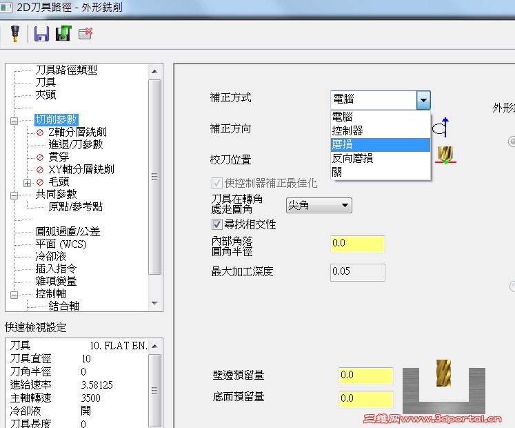

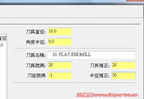

发表于 2014-4-14 09:40:45 | 显示全部楼层 来自: 中国台湾
/ E) M6 j" J6 O1 F5 m3 S
0 h$ N- p3 P% H% c這是有補正的程式6 v7 U! d$ v* {  R& M4 k" {6 t
. ^! Y' v9 [' e, S- X3 Q. _+ z4 q& Z
補正的是第20號刀---T20
/ `- W; r2 W$ GH20 是刀長補正
# r" x- p. l4 N" ^0 |D50(刀號20+30)    就是刀徑補正要機台要輸入的位置 - n3 v: @! }. i+ `2 l4 m
(為什麼不直接用D20,這是個人喜好..不一定是30。因為如果你做的工件是固定的,那可以直接用d20的位置。但如果都是單一工件,那不建議放在d20,因為如果你忘了把補正值改回0,那麼你下一個工件就過切了。)
' w4 X# y$ q' D7 a3 d  U8 {
. v4 M3 |, ]" o; j簡單說已20號刀來說沒補正就是直接用d20這個位置補正..機台上預設值應該都是0....  s6 i3 @8 R8 l9 v$ k
需要補正時就20+30(以25把刀還說..因為26以後就是空刀的位置,所以加30比較好算)=50 用d50的位置來做20號刀的刀徑補正值的輸入位置......

8 ?, I! B1 `% {: q( H6 w" @沒錯.......+ I, W2 V9 k5 C! g6 h0 M& g
H一般都是負值的
( P$ U! {8 _* nD值就要看你的補正方式..是磨損還反向磨損.....不是正就是負...(補錯邊就會修不到)
- v3 S* e; i/ r% j. m/ @8 |+ ~  H, {/ a
D50半徑補正要在後處理這裡改半徑補正20改成50
  G4 d: L4 m7 c# k2 b5 l 2014-04-14_00080.jpg

" O" n+ J4 p' I補正方式在下圖中修改...一般我是選反向磨損...所以我機台上D50位置我都補正值...如0.01....; [" s$ W7 C. t3 B, N
. E& X3 ^) m5 Y5 D為什這樣寫因為一般補正如果是凹槽一定太小...相反凸狀的一定太大.....選反向磨損就通通補正直  選磨損就要輸入負值

发表于 2014-4-14 14:46:58 | 显示全部楼层 来自: 中国台湾
給你一個一般我用的工作單選項
% o  X; K8 Z. y, H) h' B" _0 Y
 楼主| 发表于 2014-4-14 15:21:07 | 显示全部楼层 来自: 中国广东东莞
gopc 发表于 2014-4-14 14:46 static/image/common/back.gif
; z6 k+ ]; e& o4 v8 a給你一個一般我用的工作單選項
1 q* c0 q+ X+ b# y) c
呵呵,你的这程式单比NC的还详细.时间都了.是X+吧.以前开发程序单编辑器时,本想取X+文本内容的.但考虑到MC升级了就不能用.就改为取NC的内容了.
发表于 2014-4-14 15:27:19 | 显示全部楼层 来自: 中国台湾
是阿...因為我是加工模具的...參數必須詳細一點
 楼主| 发表于 2014-4-14 16:03:30 | 显示全部楼层 来自: 中国广东东莞
gopc 发表于 2014-4-14 15:27 static/image/common/back.gif
1 s) |7 s8 j5 F是阿...因為我是加工模具的...參數必須詳細一點
' o2 _9 x/ L) k# h0 K% H* j
我也是加工模具的.只是好多模具都是用铝来做.. l# d! D. }9 q2 C9 w
好像易和程式单是依X+开发.你可以试用下.
& j( E- \# h$ l0 E) L( q! Thttp://www.3dportal.cn/discuz/fo ... &extra=page%3D51 s( h' Z8 x) Z  `! }- e* v/ T
你的每把刀,不会是删掉多余的相同刀,横行内容.
" P" t( j8 N$ c7 y# ^2 V& c5 `0 G: W时间,重新打上的吧?2 a7 A0 w% T. J4 D. |' j
