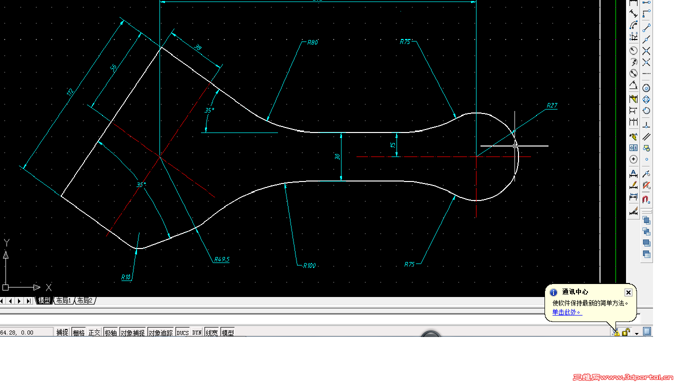

[讨论] 请各位朋友帮我做一下这个图?
发表于 2014-4-13 21:48:16 | 显示全部楼层 来自: 中国湖北黄冈
878341520 发表于 2014-4-13 21:07 static/image/common/back.gif+ z8 D  i2 x  v$ i3 M* A
弱弱的问一句:我很想知道上图零件的检验方法!
7 v, ?, C% }& m" a) J6 t不是说教,只是相互讨论。; _% `1 V0 h& k2 G* S& Q; q
) k; H1 s) S1 Z
有条件的话用透光或反光的带计算机的电子显微镜测量。
; r8 f4 b1 h: n4 r测量的难点也是误差最大点就是R49.5的圆心座标位置,这是因为它所对的圆心角太小了、弧长太短,在上取点有较小的误差就会导致圆心座标位置误差较大。其它圆弧因圆心角较大,对应的弧长较长,取点位置对圆心座标的影响相对较小。直线就更容易检测了。
2 k$ |. b4 P8 u1 s3 E如果没有透光或反光的带计算机的电子显微镜就比较麻烦。

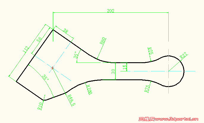

发表于 2014-4-13 23:24:23 | 显示全部楼层 来自: 中国山西阳泉
我个人觉得我的标注比较合理些,便于作图和车间的加工检验

发表于 2014-4-16 08:42:08 | 显示全部楼层 来自: 中国上海
zhbsh83 发表于 2014-4-13 23:24 static/image/common/back.gif5 |" G# s! n' I$ s; U
5 N) d4 ?  R: B& V# P9 s3 d6 W( L/ y
兄弟 你下半部分的R都没有标 怎么作图

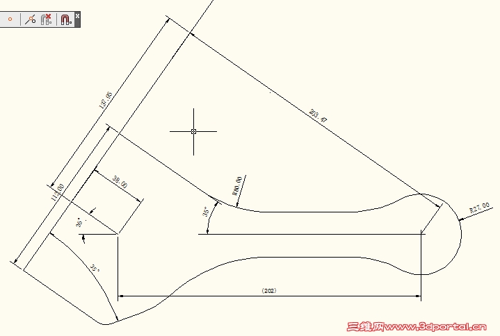

发表于 2014-4-16 14:33:22 | 显示全部楼层 来自: 中国江苏苏州
练习下,画画看

发表于 2014-4-19 14:02:21 | 显示全部楼层 来自: 中国广东中山
一张图纸出来,首先要让加工的很容易看懂,否则一是浪费识图的时间,二是加工尺寸容易和设计尺寸不符,毕竟搞加工的不一定有设计画图的那么高作图水平。个人以为,此图的确缺失让人很快且准确作图的条件,202的水平条件以加工作图来说非常必要。
