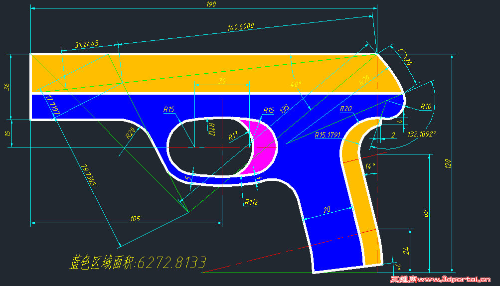

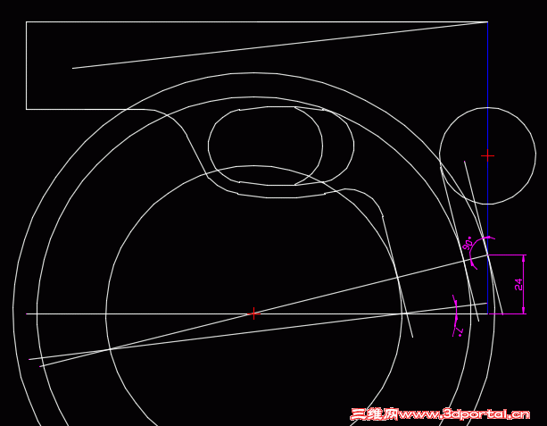

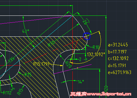

[推荐] CA D几何作图竞赛题(2014年4月),竞赛结果已公布

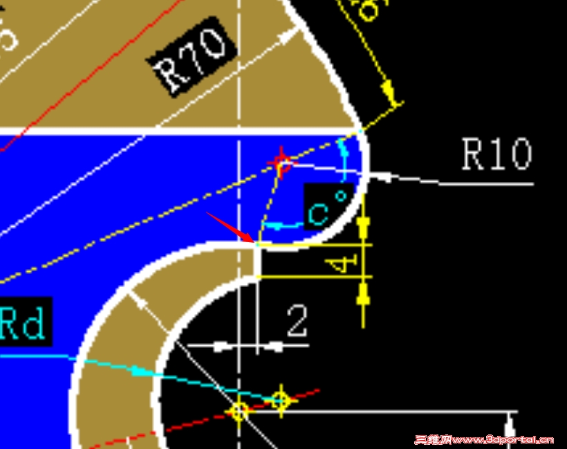

发表于 2014-4-24 08:42:14 | 显示全部楼层 来自: 中国天津

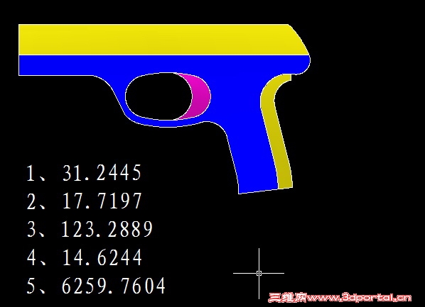

角度C  和面积 没有一人对的,  看来 那个半径70,弧长为26的 圆弧没人画出来

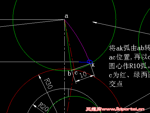

发表于 2014-4-24 09:04:13 | 显示全部楼层 来自: 中国陕西西安
显然,这几个人的思路是一致的。
# Q& B' o5 \" z
: h  F# g( n' b* e- x- Q0 E$ D; x- Q$ G
9 v; @5 ^; P/ i$ z- H 20140424-1.PNG

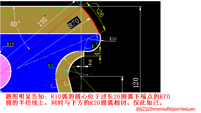

发表于 2014-4-24 09:07:48 | 显示全部楼层 来自: 中国陕西西安
R10弧的上端点由水平线和R70弧确定。8 h6 z8 p5 {% O$ S7 h  p/ r# G
: O* ]0 q$ x* g  Y4 V 20140424-2.PNG
2005llnn + 3 技术讨论

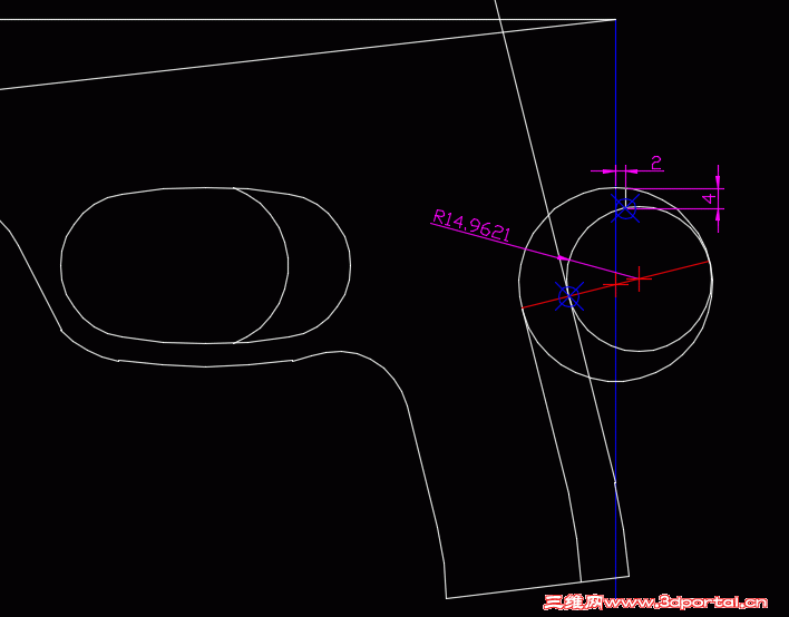

发表于 2014-4-24 09:33:48 | 显示全部楼层 来自: 中国天津
R10的 圆和R20的 圆 相切不了  没有交点了
2005llnn + 3 技术讨论

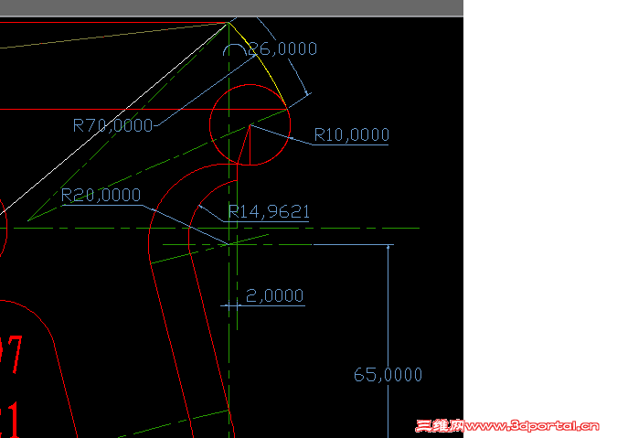

发表于 2014-4-24 09:37:51 | 显示全部楼层 来自: 中国陕西西安
确实如此。
5 H; ]( }7 {2 _+ T4 O4 X5 \
5 u: o5 [- q) V3 i# f 20140424-3.PNG
2005llnn + 3 技术讨论
发表于 2014-4-24 09:50:32 | 显示全部楼层 来自: 中国江西南昌
证.PNG ) Y7 B5 U( J1 O' H- ]
R10弧要与R20圆弧以及弧长26的R70弧相切。8 K, Y" B" H: ~; W+ r. U9 ]
2005llnn + 5 技术讨论
发表于 2014-4-24 10:40:41 | 显示全部楼层 来自: 中国陕西西安
oxm44 发表于 2014-4-24 09:50 static/image/common/back.gif/ n# t* J/ d( U( I& H& r
+ J5 H! e1 J, A* H& x1 a
也就是说,水平线并不交于k点。这从题目的图上是看不出来的) v- V8 K; O. o, }% z: A7 a% e8 X- x
建议老大再出新题时,不要用这样的粗实线做轮廓线了,就用白色细线表示就好了,辅助线就用其他颜色的细线表示好了。* D! r$ y+ s4 a. j0 @# i2 e

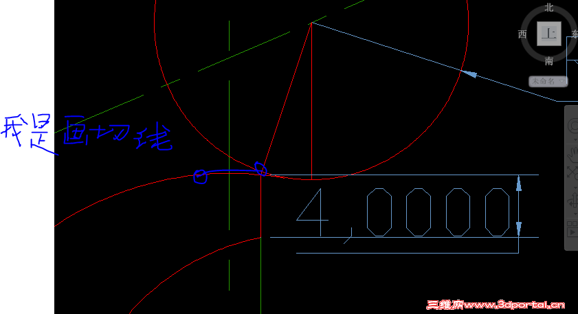

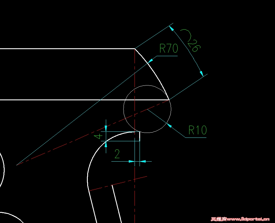

发表于 2014-4-24 16:13:40 | 显示全部楼层 来自: 中国北京
, @/ \2 U6 w2 N% }+ m- J( V
- X  L, ~+ G" E" |1 m难道不是先画R10的圆弧,然后再画Rd圆弧的吗?
3 @$ Q, j+ }4 h3 j) M8 E" L
画图步骤
画图步骤
. f  G9 i9 P& K: d9 D
从图上完全看不出来,非得按版主的步骤来画。( Z) [8 h4 `+ b, [- l" U+ l" i9 b
题目上有个误导,长度4的端点明明就是在黄色线的端点,而另一条黄色线恰恰是R10圆的半径线。% e  _. O, `* S; c& K+ P$ ~
所以我们认为距离2的偏移线与R10圆弧的交点来绘制长度4的线段是没有问题的。
' r: ?! o3 Z$ W
原图
原图
4 x# K9 `% x9 v
) j" H9 C; s& S2 x5 h. H' ]. T/ J3 r6 N2 R
' k* b9 h3 f9 F9 X: W* h1 i
4 M( V5 I( T" \1 [' A9 w
0 m9 o2 l- w" a' b, M
  w- Q5 G/ w& E
" p( x' S/ t4 t) q
6 s/ q. g/ C: I2 T" ^/ Y( a
( K$ o0 W! m. I$ }9 \- j' B
9 r& ~$ N7 `; \

发表于 2014-4-24 16:36:30 | 显示全部楼层 来自: 中国陕西西安
本帖最后由 我爱用acad 于 2014-4-24 16:38 编辑 ( H" P: Z4 l7 S# Y( y3 q
& H) @" s0 v2 {
附楼上。
2 C# _* k- I, s另:我认为最大误导处:R70、R10和水平线三者交于一点。
& U+ Q8 E  a+ O/ ?0 R8 ~: ]  A$ r' r) l3 W( P
2005llnn + 3 技术讨论
发表于 2014-4-24 16:43:31 | 显示全部楼层 来自: 中国天津
oxm44 发表于 2014-4-24 14:15 static/image/common/back.gif
! w1 W7 c5 e4 }. }% N图中R10弧的圆心与那条水平直线有关吗?题图没有告诉这两者有任何关系!
( j" f' E0 ?: Z% M5 d- I9 z9 T% \
图上只能看出来 R10的圆弧  与弧长26的圆弧  相交于那条白色的直线,且R10的圆的圆心在圆弧长度26 所在圆的半径线上。
2005llnn + 3 技术讨论
发表于 2014-4-24 16:45:50 | 显示全部楼层 来自: 中国天津
同意 43# ,这个题在这里又太大的误导了

发表于 2014-4-24 16:49:28 | 显示全部楼层 来自: 中国天津
大隐于市 发表于 2014-4-24 16:13 static/image/common/back.gif
8 e, @8 v* T4 [3 {  I% L" p难道不是先画R10的圆弧,然后再画Rd圆弧的吗?. n  H# z8 ]9 D& f
$ k8 S% Z+ T* k/ l' [& n从图上完全看不出来,非得按版主的步骤来画。
$ P* m0 g& Z. A! Y+ E2 {) u7 l
长度4 的 线段可以通过R20和距离2  来确定,它的端点到未必是R10圆的半径

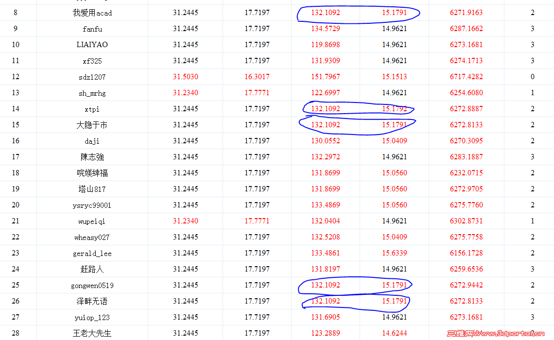

发表于 2014-4-25 09:14:43 | 显示全部楼层 来自: 中国江西南昌
赶路人 发表于 2014-4-24 08:42 static/image/common/back.gif$ _5 g, m5 `2 D& O: ]
. j1 I' g2 h) F# w# m* f& z1 s29楼的c值是对的。标准答案有误,版主核查下。
