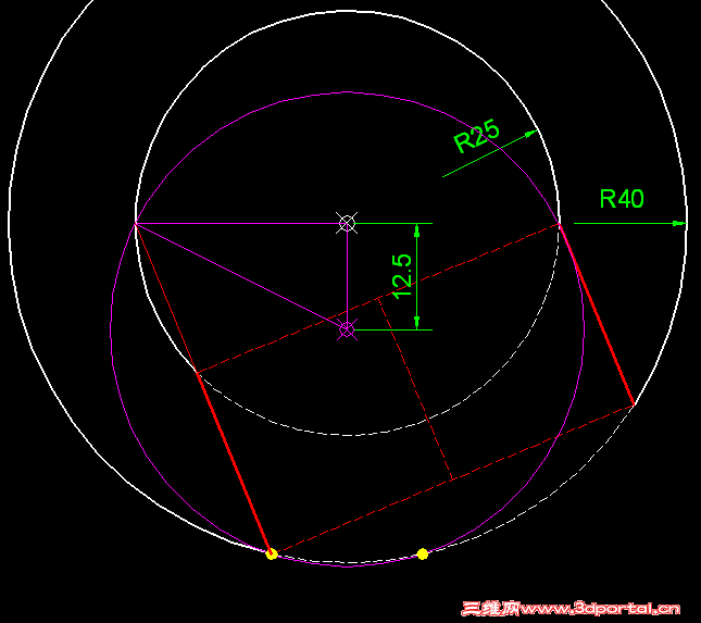

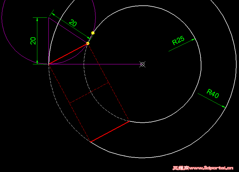

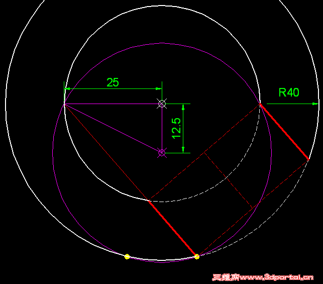

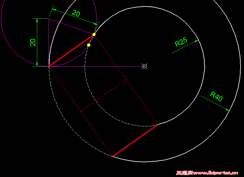

发表于 2015-8-25 10:37:21 | 显示全部楼层 来自: 中国北京
本帖最后由 gongwen0519 于 2015-8-25 10:59 编辑 ' N0 W0 `' ^! X4 E" v+ @$ Q
0 j4 i$ g9 w3 y阿氏圆是个好东西,基本上能解决到两定点距离之比为定值的所有轨迹问题。但大多时候变着法灵活运用比赤裸使用要隐晦、便捷得多。 asy01.png   b; x( K& Q+ g  N2 }( u- I
8 F  i, L7 }4 H5 ]$ j3 z1 w
+ c; V: ~9 \; k/ _/ |: s; j7 H) q5 k; G0 S7 S6 o# D
asy03.png . a8 X# z6 G' q  M
asy04.png / f% F7 E( x4 G( e$ C/ R
