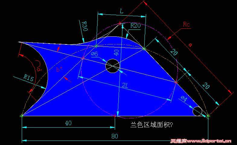

楼主: 2005llnn
[推荐] CA D几何作图竞赛题(2014年5月),竞赛结果已公布
发表于 2014-5-29 22:39:54 | 显示全部楼层 来自: 中国辽宁鞍山
oxm44 发表于 2014-5-29 12:01 static/image/common/back.gif
) j  \7 F6 {1 o6 Y& p1、点1的求法用的是轨迹法。点1必须满足两个条件:a、它所在的BC线的端点C与点O的距离为40mm,---由 ...
3 X$ J9 j" h  o2 z5 N/ G: V" Z+ o

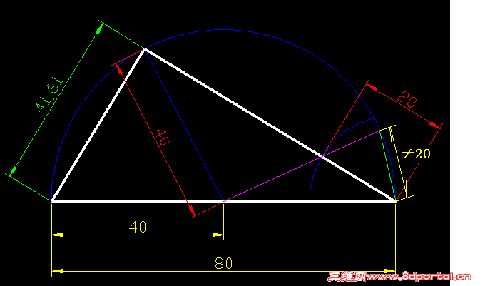

为什么要连接OD,这个也能满足40、20的条件。
5 C7 W; a" ]& d* O) U0 L Drawing1.png % f; Z( S2 q- B

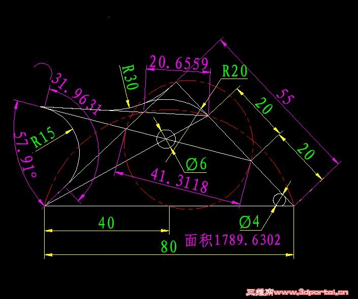

发表于 2014-5-29 22:49:39 | 显示全部楼层 来自: 中国江西南昌
, |2 F! _" o! M) e4 H5 o
龍之蠍 发表于 2014-5-29 22:39 http://www.3dportal.cn/discuz/static/image/common/back.gif1 d0 D$ R! v* r
iu4.PNG " r* O/ j! m& J7 {- r- y
OD端点D满足40、20的条件!+ M& o  c3 d4 C( n) i( A

发表于 2014-5-30 06:51:06 | 显示全部楼层 来自: 中国天津
晕,抄错了
发表于 2014-5-30 12:37:00 | 显示全部楼层 来自: 中国辽宁鞍山
oxm44 发表于 2014-5-29 22:49 static/image/common/back.gif
8 W1 l0 I. U4 c  Y( g% a% ?1 {OD端点D满足40、20的条件!
/ K* O. g+ x. E2 e Drawing2.png 4 ]9 \# z# p5 N0 y2 c
. `0 M4 T, [0 g) J( n
如果只满足这两个条件,三角形有多解。
发表于 2014-5-30 12:49:23 | 显示全部楼层 来自: 中国江西南昌
龍之蠍 发表于 2014-5-30 12:37 static/image/common/back.gif1 Z: s- X4 Q0 U1 T( b) r1 N
如果只满足这两个条件,三角形有多解。
; I6 c  N% f, F. Q' Y! w; K+ g
请画出第二解

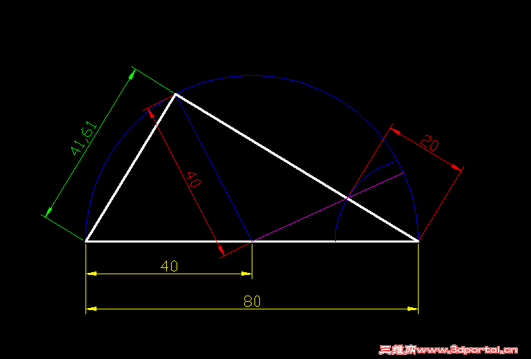

发表于 2014-5-30 19:35:02 | 显示全部楼层 来自: 中国辽宁鞍山
oxm44 发表于 2014-5-30 12:49 static/image/common/back.gif
0 n& O- T2 ]# e& w) g$ R  w请画出第二解
' D  K* k. @: h8 H& {! x& u
这个行吗?不知可满足条件。
! j; P6 F7 v, s* Q/ ^ Drawing3.png
& y. y- V  J+ I  K. m

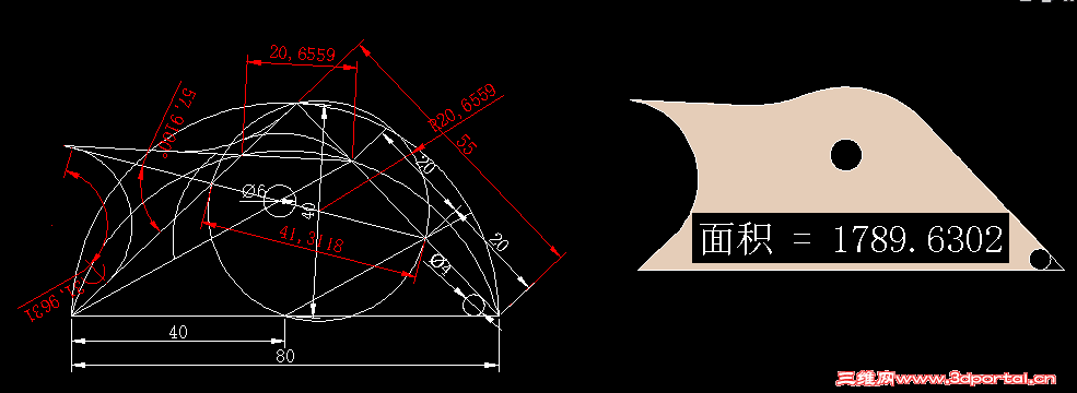

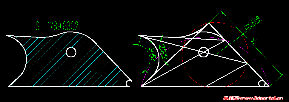

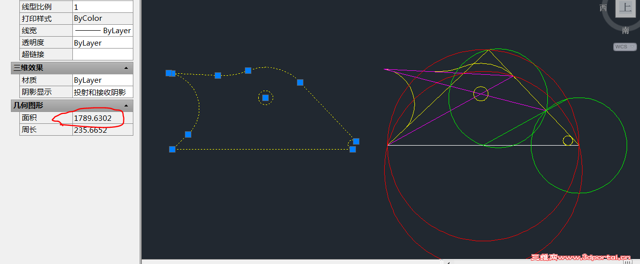

发表于 2014-5-30 20:26:03 | 显示全部楼层 来自: 中国陕西西安
1、我用的是“精确选点法”作出图形,大约选了20多次,不是约束法画的。好累。
6 K. U1 J; u, z1 N( Y$ r2、验证OXM44大师画法,面积为1789.6302。' g1 o( N  T% c# X0 v
4 d; ?9 R3 x6 _; y: I6 p
2005llnn + 5 技术讨论

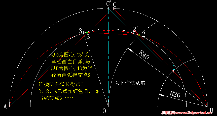

发表于 2014-5-30 22:33:28 | 显示全部楼层 来自: 中国江西南昌
本帖最后由 oxm44 于 2014-5-30 22:46 编辑 7 B/ j0 {% j3 G  M
龍之蠍 发表于 2014-5-30 19:35 http://www.3dportal.cn/discuz/static/image/common/back.gif7 C7 L+ `. [! `3 h  i+ N7 D5 K
这个行吗?不知可满足条件。
不行!
8 K% e( d* y1 F+ ?( w! h8 t7 S; U! O
8 z  M# ~" N6 R1 V4 |
! d$ n: U1 J2 Z* vOD端点D必须满足40、20的条件!
9 y4 ]) \1 N9 f/ e: z0 y8 g$ x
0 w. a1 S0 S5 P: a# N- m* S
2005llnn + 5 技术讨论
发表于 2014-5-31 13:22:27 | 显示全部楼层 来自: 中国辽宁鞍山
oxm44 发表于 2014-5-30 22:33 static/image/common/back.gif- K0 }# V+ g( {, Z) i. T% P
不行!
. ^& T0 Z; w: Y# ]2 h- ^" h/ z9 a6 u7 ~ 133152bsbfkkufk7v57u8a.png
2 |4 H9 U+ F) v) z+ N; f8 j* l. U6 O
在这个图中没有看出来那两个条件。

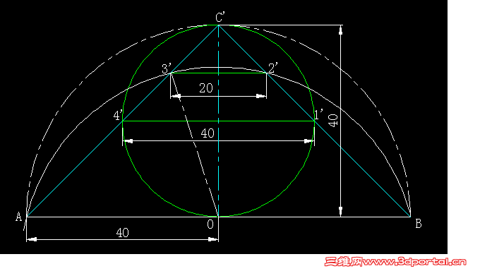

发表于 2014-5-31 19:06:07 | 显示全部楼层 来自: 中国江西南昌
另一思路下的作法:
3 s' o3 B6 y, c; R先看垂直方向尺寸40在铅垂位置OC’时的情况:: a8 e" `1 M0 y* [
p1.PNG / c4 n0 S/ s; @1 y" z8 |2 S# k
由此而得下图作法:7 L9 H6 J! e$ \5 k9 n* m
2005llnn + 5 技术讨论

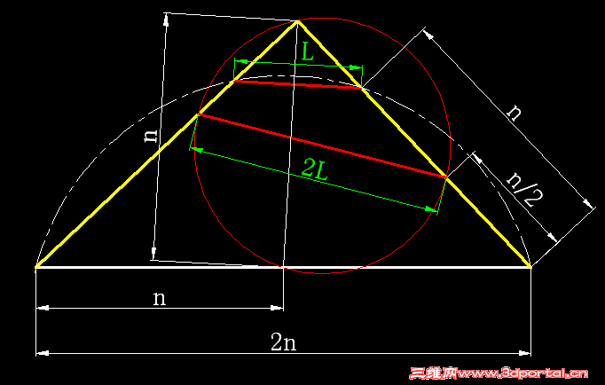

发表于 2014-5-31 19:27:04 | 显示全部楼层 来自: 中国江西南昌
sihouko 发表于 2014-5-29 12:31 static/image/common/back.gif
6 N& H2 I3 u- K& P6 B感謝大人數次的耐心解釋。
0 l6 @3 ^. Y9 C, I& b軌跡法的解釋,看來練習我還沒有做透徹,等一下去惡補。學習不足非常慚愧。
$ [3 V& t# J& Q  V9 A# s. }. f  v ...
9 C; B+ T2 h$ e* I( w1 F
假设不成立。了解了此图的结构尺寸之间的关系就明白了。看---:+ c" F' z. I6 ?
p1\'.PNG + H; o6 i+ Y) |( N- \
* v2 \" }0 ^2 V. o尺寸之间只有也必须是两倍的关系,
8 U3 ?/ t& g0 Q" ~2 d5 p. {
2005llnn + 5 技术讨论

发表于 2016-8-30 09:45:55 | 显示全部楼层 来自: 中国山东泰安
oxm44 发表于 2014-5-30 22:33- N/ ^# P+ f& w8 N
不行!
( u0 P' Z; Q3 O0 u* {$ r. {' x3 O; w0 B
OD端点D必须满足40、20的条件不全面,还有的限制条件为L 2L 的关系 不然网友的龍之蠍疑问无法解释。
