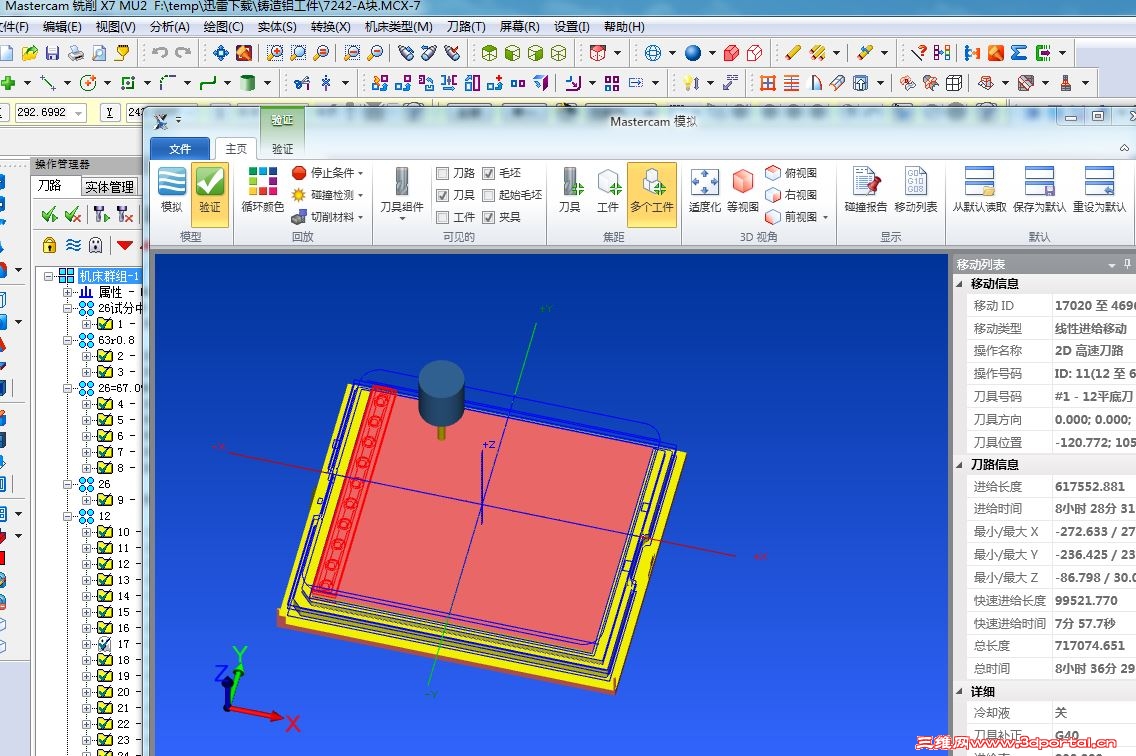

[讨论] 请用Mastercam X7SP2~Mastercam X7mu2的朋友验证一下此图,是否会弹错误窗口?!
 楼主| 发表于 2014-6-24 19:02:57 | 显示全部楼层 来自: 中国广东东莞
gopc 发表于 2014-6-24 18:51 static/image/common/back.gif4 O; N1 s2 a" O. x2 z
X7MU2....兩個工件完全都正常..沒有錯誤窗口
. p7 \( C8 }) `. B) @: A16G内存?!看来是操作系统和内存之过多了。谢谢GOPC兄的验证

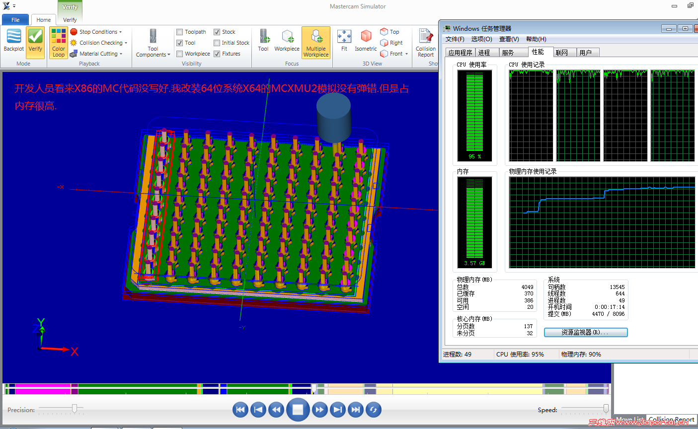

" y* `) m' ^5 u在64位系统中模拟完一个工件后。内存占了多少?

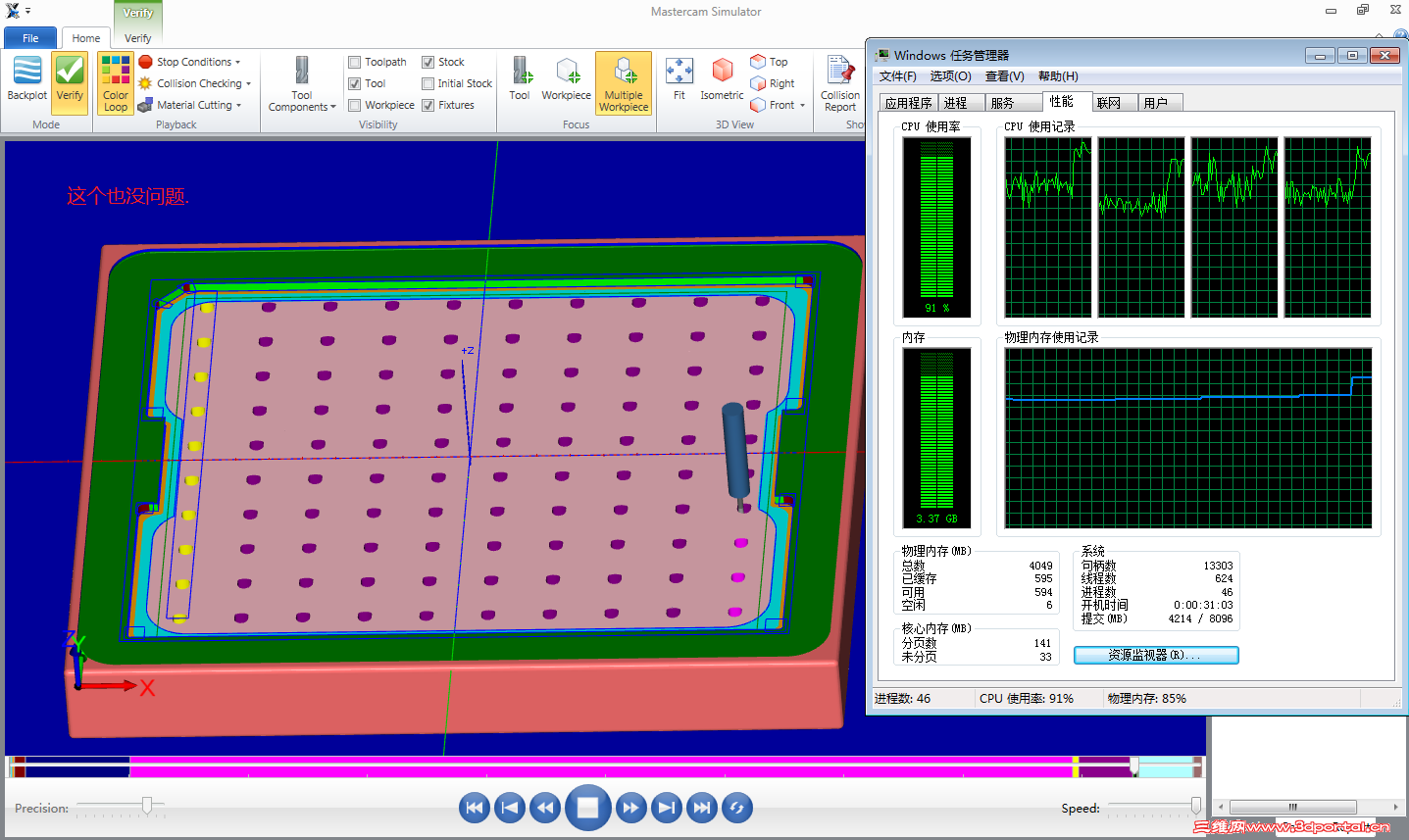

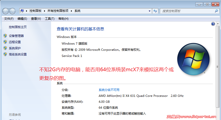

 楼主| 发表于 2014-6-24 20:52:47 | 显示全部楼层 来自: 中国广东东莞
; q. H0 U% J$ s/ A2 M- R" C% S$ IX7MU2....兩個工件完全都正常..沒有錯誤窗口
5 J4 w- ~7 {/ ^* N) o! g 1.png / ?" }2 i0 v* O9 c  o, |* V9 N
% [, Z. j1 V1 v" l  z7 E7 \
, b8 d4 H5 B0 q7 w4 Y7 r0 M' U% m% ?+ ^' \  p1 |1 c  o' R2 @
, D9 i" t; M3 O# [1 ]9 u) P
4 H* i- b! `- A1 k# M! @ 4.png 0 a+ T/ z, f8 K, s/ n/ _
+ d6 i9 t, Y* }6 k7 w
, b$ Z) k. \* X$ j0 Y( a. v/ T  y
发表于 2014-6-26 08:43:20 | 显示全部楼层 来自: 中国广东东莞
没有发现错误
0 C( u; y4 Z7 t; W" J/ f$ e: b" t3 B) c7 g/ I2 H
楼主既然出现了乱码.( m) ~2 f: v! S4 k# E- v4 T) t
0 u' o" D# ^' c  ~# C" u$ T
估计是安装的汉化包有错误
/ I6 V! f5 i" ~) E/ |
 楼主| 发表于 2014-6-26 12:26:49 | 显示全部楼层 来自: 中国广东东莞
fgp3 发表于 2014-6-26 08:43 static/image/common/back.gif
+ {. s/ {/ {. a8 ?  ^没有发现错误& Q, K( `# o4 f9 x* s! F3 K
8 Y) t3 [% q8 Z& M  L楼主既然出现了乱码.
+ M# H8 @& r; }3 n* |3 @3 {改用64位软件就没这个问题了.2G内存也不会报错.

发表于 2014-7-14 22:42:56 | 显示全部楼层 来自: 中国广东东莞
哈哈。终于碰到了一个同样问题的朋友了。
发表于 2014-7-14 22:46:43 | 显示全部楼层 来自: 中国广东东莞
把左上角的color loop 取消。会好一点。
 楼主| 发表于 2014-7-14 23:14:44 | 显示全部楼层 来自: 中国广东东莞
vipzmail 发表于 2014-7-14 22:46 static/image/common/back.gif: I, k5 s" I# \& F3 l: e
5 J) x) Z& }" @; j1 H1 p, Y& k; ~
换了64位了,就没这样的事了.
发表于 2014-7-15 21:17:10 | 显示全部楼层 来自: 中国广东东莞
呵呵仙 发表于 2014-7-14 23:14 static/image/common/back.gif# a1 i1 Q! g! f; H4 ]5 U
换了64位了,就没这样的事了.
1 m3 W; i+ e  L7 f6 L换了64位系统就好了么?? 以前我试过win7 64位一样有问题额。
 楼主| 发表于 2014-7-15 21:49:12 | 显示全部楼层 来自: 中国广东东莞
vipzmail 发表于 2014-7-15 21:17 static/image/common/back.gif+ W4 ]) D( U* `$ P; @
/ z7 }6 L' d6 e0 i6 K3 W
是的,对这两个图模拟是没问题了,但不知别的图会不会还没知.
发表于 2014-7-16 21:45:45 | 显示全部楼层 来自: 中国广东东莞
呵呵仙 发表于 2014-7-15 21:49 static/image/common/back.gif
4 u# _: ^& H# {6 i: i( _是的,对这两个图模拟是没问题了,但不知别的图会不会还没知.
/ a1 U1 v0 }: R% C  L$ n  H( v
多模拟几次,模拟完了手动接着模拟,多搞几次。。间歇的时间要短。。
