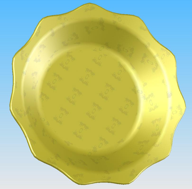

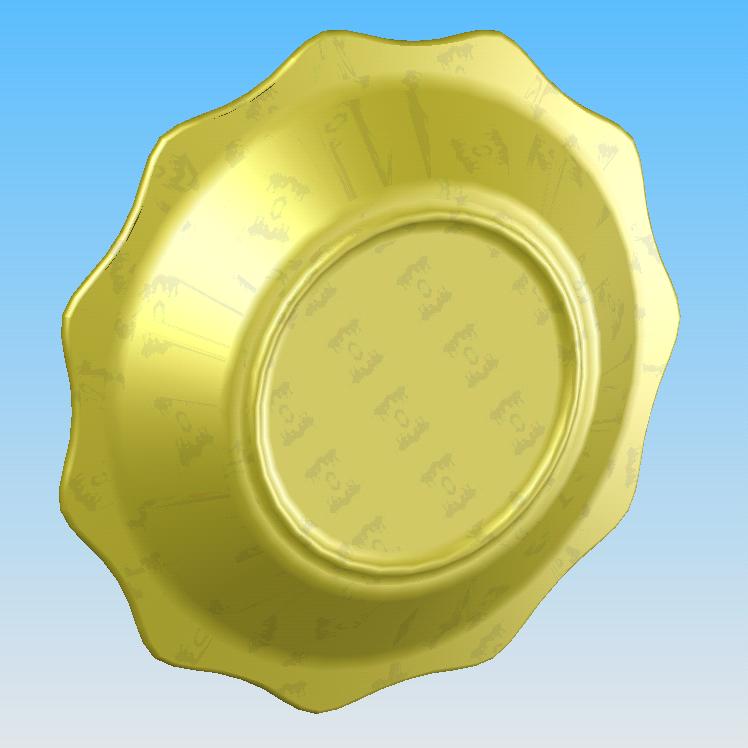

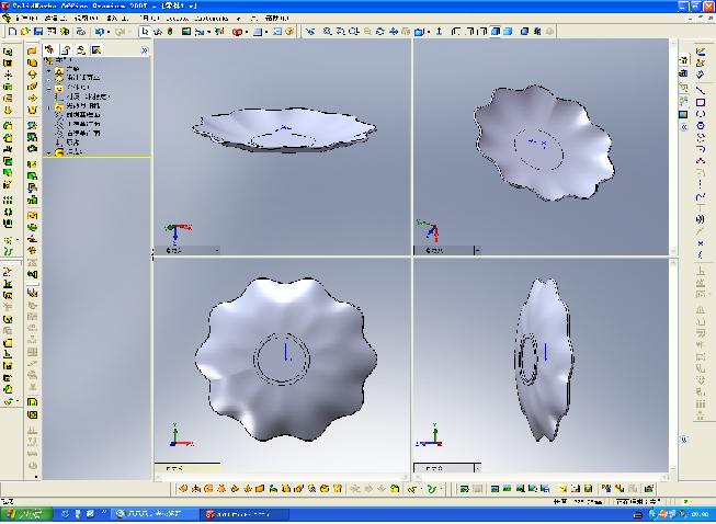

来来来,大伙练习画盘子啦
发表于 2007-4-20 09:01:28 | 显示全部楼层 来自: 中国北京
还说的过去吗

发表于 2007-4-22 11:10:03 | 显示全部楼层 来自: 中国广东广州
不是很难乍。。。。我用扫描搞掂
发表于 2007-4-22 13:54:30 | 显示全部楼层 来自: 美国

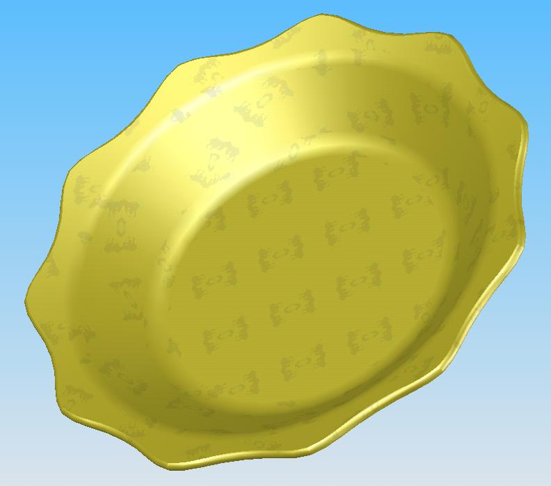

我做的碟子,花边是用扫描做的,呵呵。
但是,关于“扫描”这个功能,我还有很多不明白的地方,例如:sw的帮助文件中说“扫描路径可以是封闭的”,但是同时又说“扫描路径不能自己和自己相交叉”,那么我做一个封闭的路径,这个路径如果是封闭的,那么就当然是自己跟自己交叉了!这是怎么回事?我做的这个碟子是分别是用了两次扫描切除做出来的,如果使用一次扫描切除切出碟子的花边,sw就报错了,不明白是为什么。
发表于 2007-4-22 18:45:18 | 显示全部楼层 来自: 中国北京
原帖由 帝国工程师 于 2007-4-22 13:54 发表 http://www.3dportal.cn/discuz/images/common/back.gif; T! h0 Q4 n- s/ |! L
但是,关于“扫描”这个功能,我还有很多不明白的地方,例如:sw的帮助文件中说“扫描路径可以是封闭的”,但是同时又说“扫描路径不能自己和自己相交叉”,那么我做一个封闭的路径,这个路径如果是封闭的,那么 ...
! \* J* m2 E( ?9 L  X$ [: A( s
& i# Q5 t' T  }2 n7 x# ?$ K. C呵呵,偶的以为和您有点不同,我认为一个封闭的路径比如是由一根线构成的,线有两个端点.那么当两个端点重合(在同一个平面内不存在穿透)时这就是一个封闭路径,而不是交叉的,所以SW说的是不矛盾的.不知道,我的认为是不是有问题,还请大家指教.

发表于 2007-4-28 07:34:14 | 显示全部楼层 来自: 美国
原帖由 醋的蒸气 于 2007-4-22 18:45 发表 http://www.3dportal.cn/discuz/images/common/back.gif
4 @- |; c3 N2 h* ^* I呵呵,偶的以为和您有点不同,我认为一个封闭的路径比如是由一根线构成的,线有两个端点.那么当两个端点重合(在同一个平面内不存在穿透)时这就是一个封闭路径,而不是交叉的,所以SW说的是不矛盾的.不 ...
4 t0 T0 m# U1 p- x# a( w* `
嗯,有道理,谢谢讨论 。我还需要多多体会sw扫描的精髓所在。
发表于 2007-4-28 10:56:04 | 显示全部楼层 来自: 中国浙江杭州

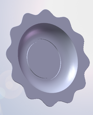

支持楼主
也是扫描的,不过不能像二楼那样一个特征完成.

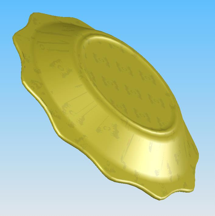

发表于 2007-6-4 20:44:26 | 显示全部楼层 来自: 中国江苏常州

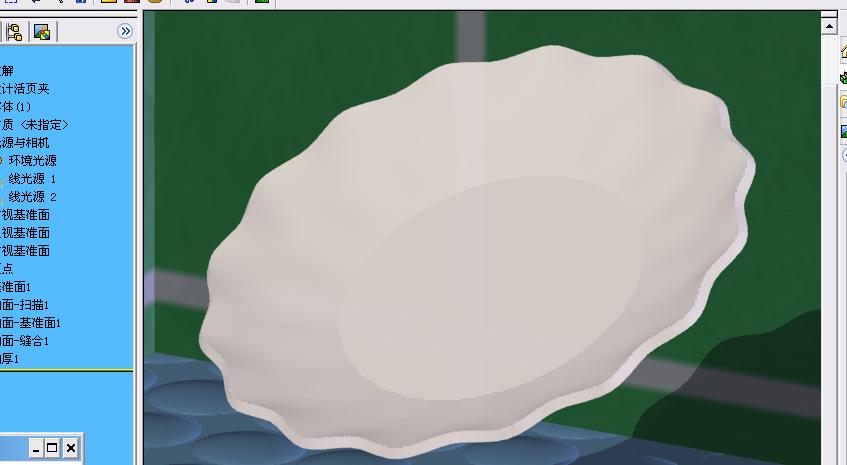

我也用扫描做一个.2 m9 N: F7 }- [2 {2 G
盘子.rar
510.39 KB, 下载次数: 27
发表于 2007-6-4 21:52:26 | 显示全部楼层 来自: 中国浙江杭州
还是扫描来得简单,有些技巧哦

发表于 2007-6-7 11:14:00 | 显示全部楼层 来自: 中国广东广州

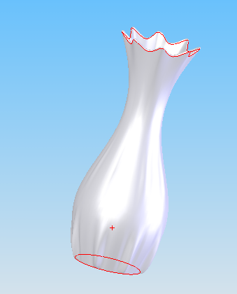

和我的这个花瓶用的扫描一样的嘛!!7 w9 o% E5 |$ \9 c( Q
那个盘子我试试看.
