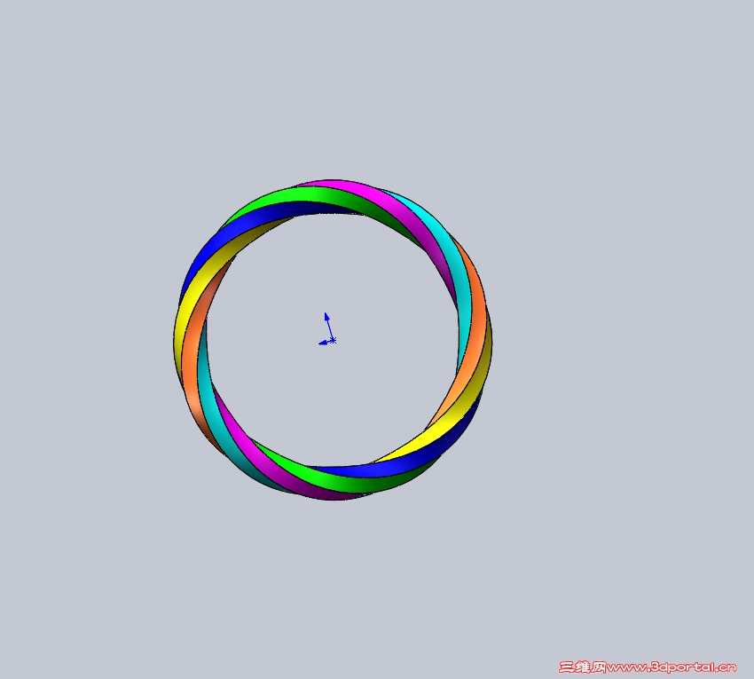

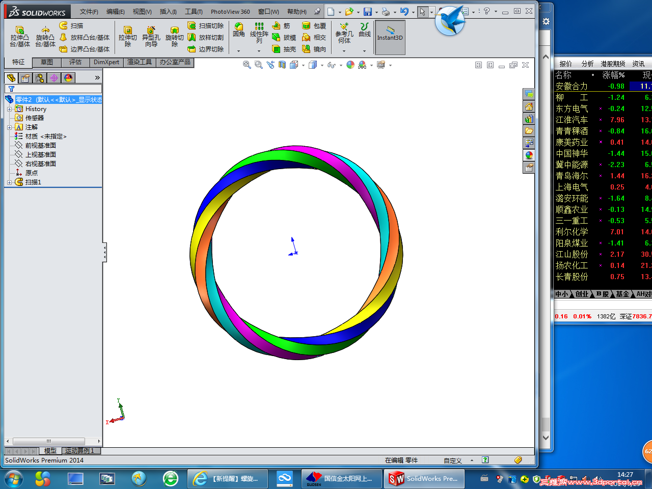

发表于 2014-7-29 14:24:48 | 显示全部楼层 来自: 中国四川绵阳
我也做了个
发表于 2014-7-29 14:31:05 | 显示全部楼层 来自: 中国四川绵阳
正六边形沿路径扭转扫描
发表于 2014-7-29 14:31:39 | 显示全部楼层 来自: 中国四川绵阳
正六边形沿路径扭转扫描

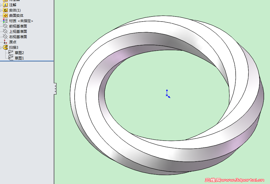

发表于 2014-8-19 13:40:42 | 显示全部楼层 来自: 中国浙江宁波
这样?......

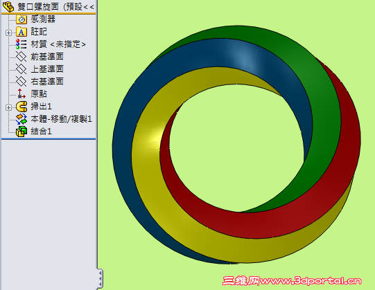

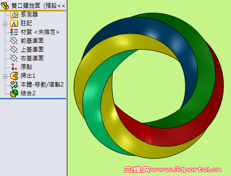

 楼主| 发表于 2014-8-20 16:12:10 | 显示全部楼层 来自: 中国浙江嘉兴
本帖最后由 ryouss 于 2014-8-20 17:04 编辑 % |5 ^) B9 Y! r' |% r5 p
抖寵 发表于 2014-8-20 15:49 static/image/common/back.gif9 a% q% q+ V) v3 g: |  C' K
能不能把这个螺旋面的源文件发一下 谢谢了!
( @4 t5 e, c5 @3 H3 w3 \1 e附檔,但要學習其間的變化.
* b5 w6 O; c8 b# Q( f. a" @5 C如稍微改變,可成四色,五色螺旋面等等...

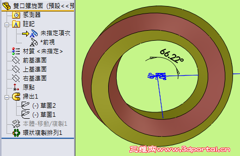

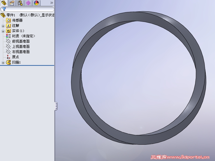

 楼主| 发表于 2014-8-21 10:34:33 | 显示全部楼层 来自: 中国浙江嘉兴
抖寵 发表于 2014-8-21 08:48 static/image/common/back.gif
: m* s; F% n! {, V7 J' l你们是不是改了一下显示的方式 用的是上色的显示方式就没有线了!
; h! Y9 V/ E$ D& [5 O2 Z依據33#附檔,若僅作掃出,複製移動會有兩個實体,就會有相接線,所以需再組合才能成一個實体(沒接縫),! [; c. X! N  G8 J+ s3 [
簡化可把 "複製移動" 改為圓周複製陣列,直接成一個實体了.
0 D  V6 J$ d7 L4 @
