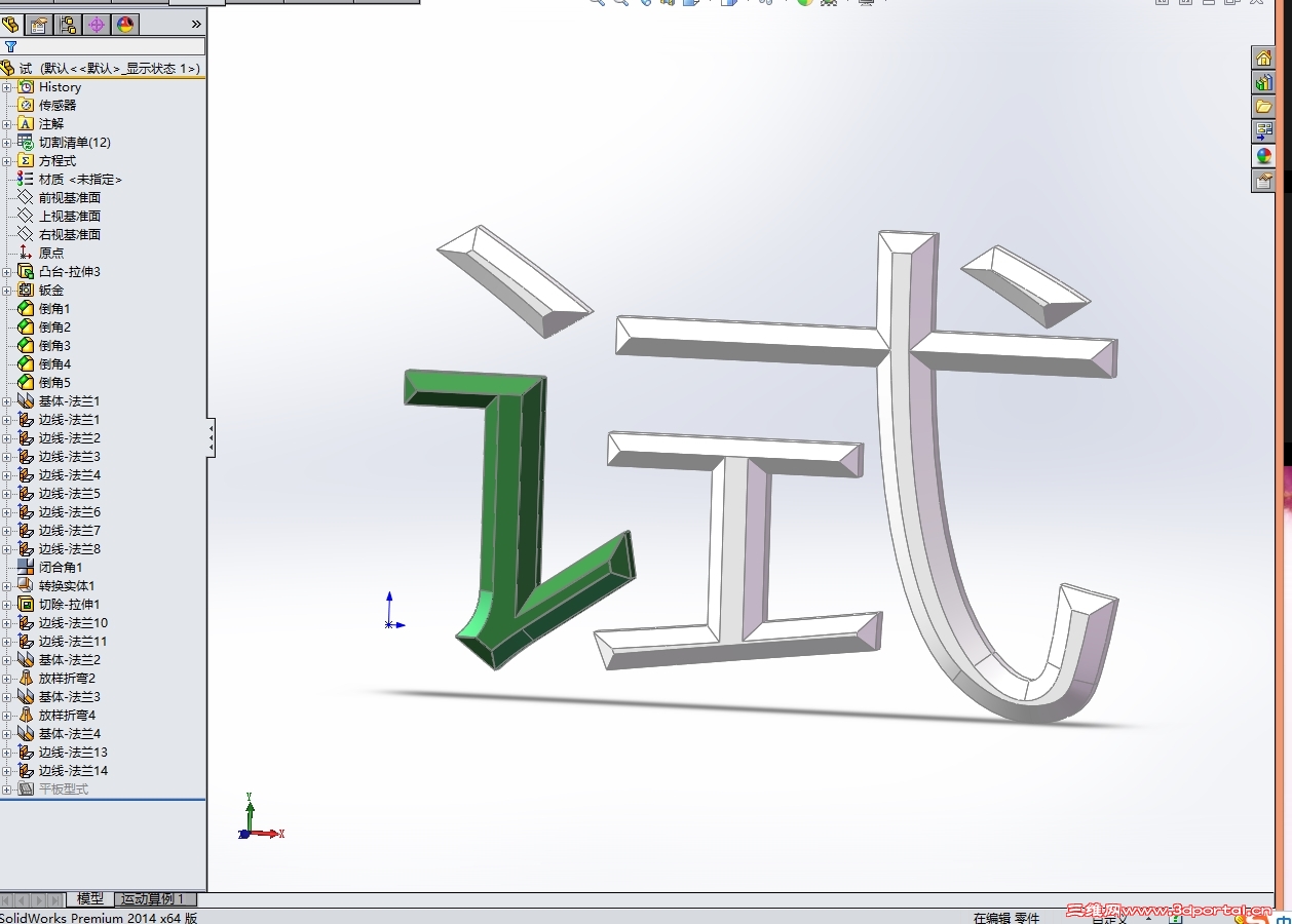

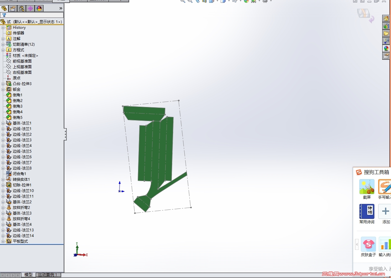

[求助] 有高手能把 三维立体的文字用 SolidWorks 做成钣金展开的图吗 RMB感谢
 楼主| 发表于 2014-7-3 21:05:48 | 显示全部楼层 来自: 中国新疆乌鲁木齐
wwfalcon_z 发表于 2014-7-3 09:05 static/image/common/back.gif& D, Q* }- Y' f. L
能做出文字边线草图并且用来做薄壁拉伸了,对钣金不咋了解,看看这图能不能继续做下去
( c, A4 R8 _$ \光是 薄壁拉伸 反而简单了 字的表面是平面 做起来很容易 非常简单) _7 f  b' G" W! |2 ]: v! I' D
  a, [5 z1 M# f8 k6 }我要做的表面不是平的 是凸起的 三维效果的

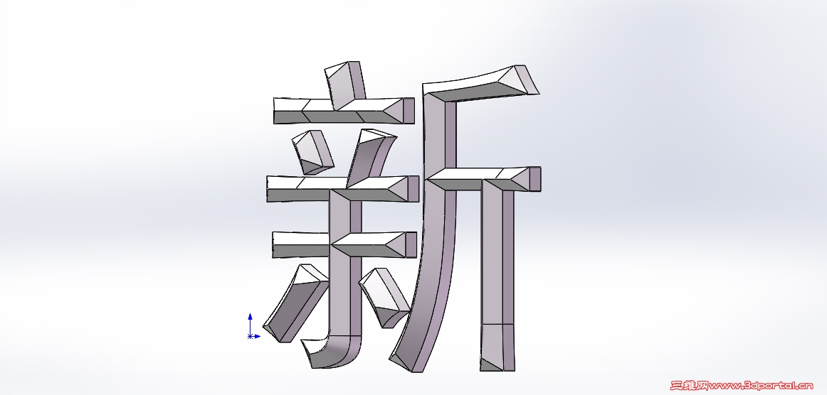

 楼主| 发表于 2014-7-3 21:21:00 | 显示全部楼层 来自: 中国新疆乌鲁木齐
是这样的

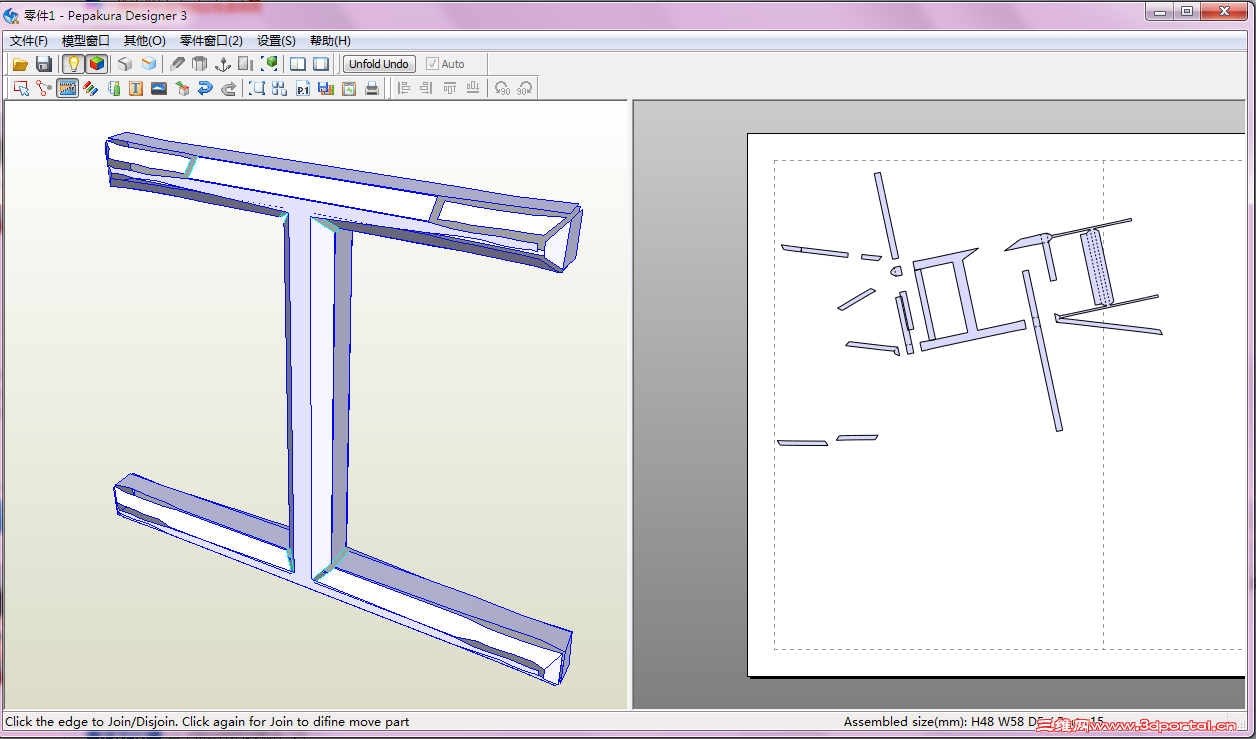

发表于 2014-8-1 11:11:12 | 显示全部楼层 来自: 中国北京
本帖最后由 rockmanx01 于 2014-8-1 15:13 编辑 $ @8 K& d1 _- V+ z$ E. v
$ g1 H2 p% q- r' n6 J
有款软件叫纸艺大师+ B" O+ ?) K% ~1 J, E
http://www.3dzhimo.com/portal.php?mod=pepakura0 d/ q* I  C# j# W
下编辑器,然后用SOLIDWORK存成纸艺大师能打开的格式,然后展开就好了
0 P1 j7 p  ~2 K/ }) q$ n存成OBJ或者STL格式,注意不要用抽壳了也不用转换钣金! p% z7 q, M5 P5 [, A
捕获.PNG 3 p6 P/ K4 L! x, m+ a( C" t
可以调整在何处拆分,在何处连接,自己尝试下就知道了,网上有教程
; x* i/ `0 W. _1 {( b示意图就是随便转换的,没有整理,可以整理的很工整
发表于 2014-8-1 16:30:46 | 显示全部楼层 来自: 中国江苏常州
我觉得是有办法的  a9 a7 X% B1 ?6 Y0 J9 K
3D字由字的面片跟厚度边片组成,如果一定要考虑一起展开的话,现在的钣金功能室做不到的。
6 c* f' D+ c1 f+ k但是,字的面片建模制作都很简单。所以我们只需要考虑单独展开字的厚度边片。& G8 n9 M1 h$ M% e; B% {" w2 Y
在草图中在字边线添加一些工艺折弯圆角,甚至按制作工艺分段。
. i6 S2 S( ?  w3 g  u4 o然后直接薄壁拉伸,再转换为钣金。厚度边片就能展开了# O" h3 V3 K  b0 `+ p% L
觉得有理的可以试试。笔记本上没装SW,sorry了
7 R. i$ l3 g3 ^. a2 k9 l

 楼主| 发表于 2014-8-3 18:30:05 | 显示全部楼层 来自: 中国新疆乌鲁木齐
rockmanx01 发表于 2014-8-1 11:11 static/image/common/back.gif
3 ~- G3 Z2 |) M' B  W; D有款软件叫纸艺大师4 y4 e8 ]7 O9 |4 m: ]* q
http://www.3dzhimo.com/portal.php?mod=pepakura- ^" g, `) O! ~' Q$ k% m
下编辑器,然后用SOLIDWORK存成纸艺 ...
/ A* C8 E- w3 ~& \; F) h
在这里 我想说 感谢CCTV  感谢MTV  感谢三维网  特别要感谢 rockmanx01   虽然我满脸大胡茬子 rockmanx01  来亲一个吧
