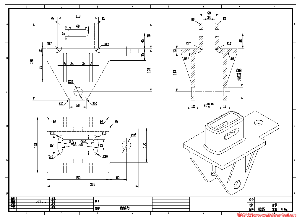

发表于 2014-7-13 13:05:04 | 显示全部楼层 来自: 中国江苏无锡
/ v  V. M; S" f4 f. @
xhq1954425 发表于 2014-7-13 10:53 static/image/common/back.gif
  X( T8 C- z2 f$ x; n& _我现在想知道这个功能是否实用,在实际的机械设计中谁用这种方式出过机械图纸?弄不好是好看而不能用……
2 C, _" D/ Q# L4 [, d
我在CAD中出图都用这个功能,这样的图纸便于他人理解。这个功能相当于三维软件出工程图相似。' K, b! w$ M* N; q% f# d1 {8 b
城.PNG 1 _" g4 o6 z- K

发表于 2014-7-13 15:31:53 | 显示全部楼层 来自: 中国辽宁本溪
首先要肯定这是未来发展的趋势,但这还不是正规的机械图样,断面图、局部剖视、粗糙度、尺寸公差、几何公差、不同的线宽编辑等还有大量的工作没完成?其中有许多重复的尺寸,这在目前的国家标准中还是不允许的,铸造圆角不宜全部在图中注出,这些工作全部在图纸空间完成是否方便?目前中模型空间先把三维图直接转换成三视图用插件也很方便,大部分线宽编辑直接完成。
1 E8 B$ b$ @" ~( t4 e6 t/ W/ p; H9 T. y. z* U- T  Y& P$ Q
感谢Lvdeping发的图片,总体还不错……
