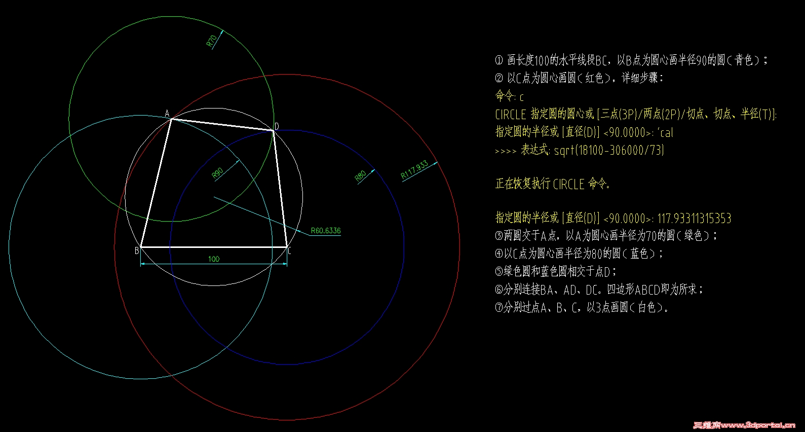

很久没来了,今天点开,发现又恢复每月一题了

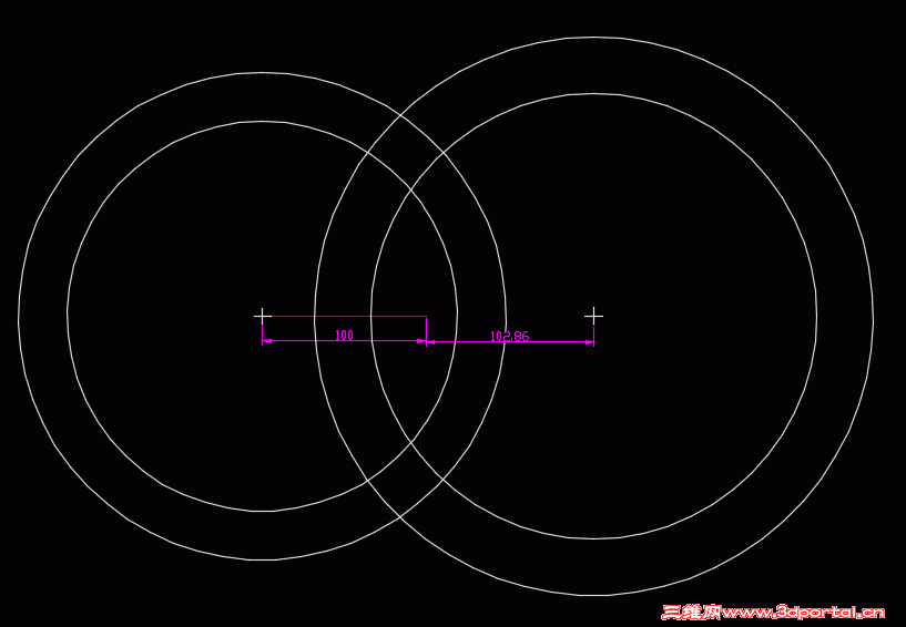

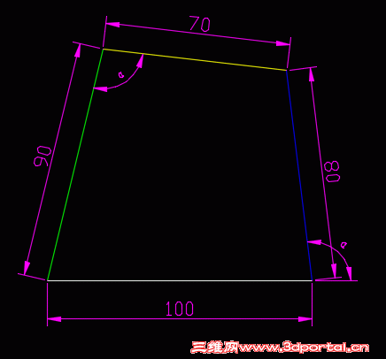

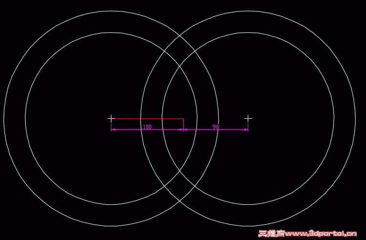

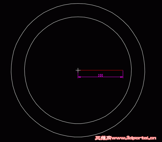

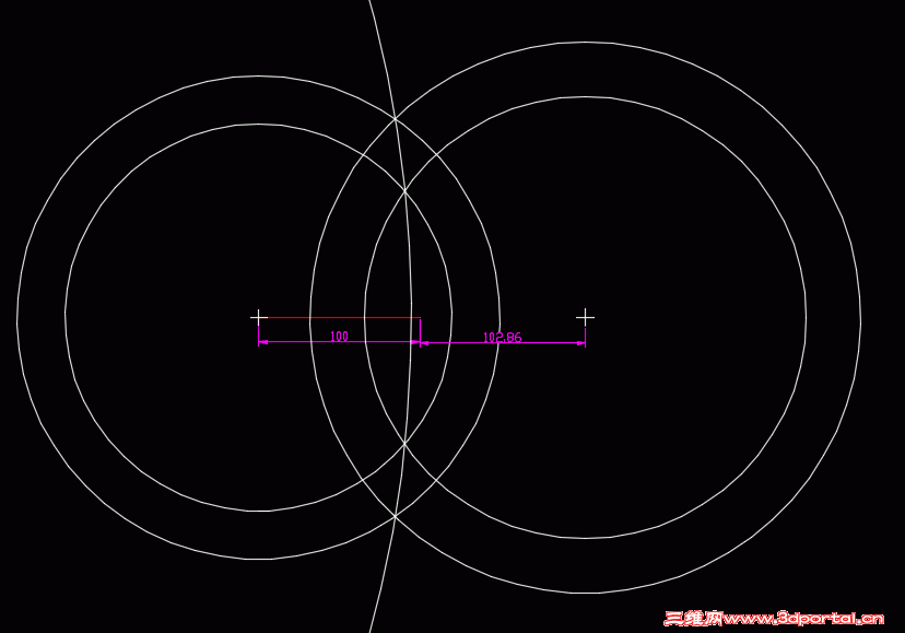

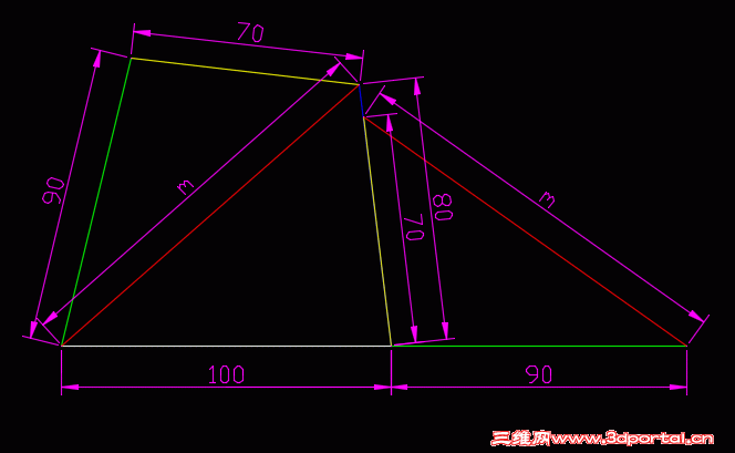

发表于 2014-7-23 23:56:57 | 显示全部楼层 来自: 中国辽宁营口

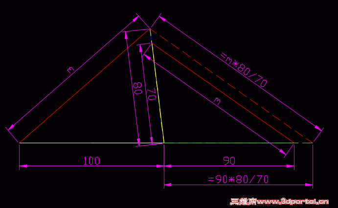

解题思路
. B1 ?+ h; X' F9 ^四个顶点共圆的四边形的性质之一:外角等于对角的内角
* K- B3 q% r. Q& `$ l Untitled-6.gif ! H1 {; B3 X/ d, @8 ~6 Q: g
从左下角到右上角画出一条对角线,并将左上三角形复制到右侧旋转对齐如下图, `+ V& G. Z6 T. F, Q
Untitled-7.gif $ w* t% ]- r- _
以90长水平直线左端点为基点缩放右侧三角形,可以看到右侧新三角形右下角顶点位置及长边边长与左侧三角形长边(四边形对角线)的比例关系
- S5 a$ l3 ]* Y4 P Untitled-8.gif * x; X" `5 G& g, u7 U/ `
0 n+ L# G; T7 y# Y0 n+ S- S! J
阿波罗尼斯圆:已知平面上两点A、B,则所有满足PA/PB=k且不等于1的点P的轨迹是一个圆
+ i7 Z6 T- M& R/ C
1 {: g3 Y5 _9 \8 U$ x. S( n# @
下面开始画图
0 P' E* |& \$ \首先画100长水平直线,再以其左端点为圆心画两个不等径的同心圆,半径均在94.666666666666666666666666666667到1420之间,如下图% o4 v7 a( n' w0 N7 `2 ^2 _
- R! }7 k  e4 S* D将两个圆复制到右侧190距离处,如下图
* a9 @3 K6 r" u Untitled-2.gif 9 n7 g* u7 m! q4 c  i  s' @9 O
参照缩放两个圆,基点为水平直线右端点,参照长度70,新长度80,如下图
8 a# O7 r8 f7 p. X# p& d3 W Untitled-3.gif ; c# R$ O3 t0 h+ W+ l
在两个小圆之间的两个交点和两个大圆之间的两个交点(共四个交点)中任选三个点,三点画圆,如下图, ]4 ~& d+ j" ]9 [( A; R( ~9 _
4 ~/ X* s0 ?; l在直线右端点为圆心画半径80圆......下面请自行脑补

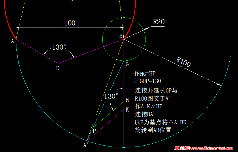

发表于 2014-7-24 00:57:50 | 显示全部楼层 来自: 中国北京

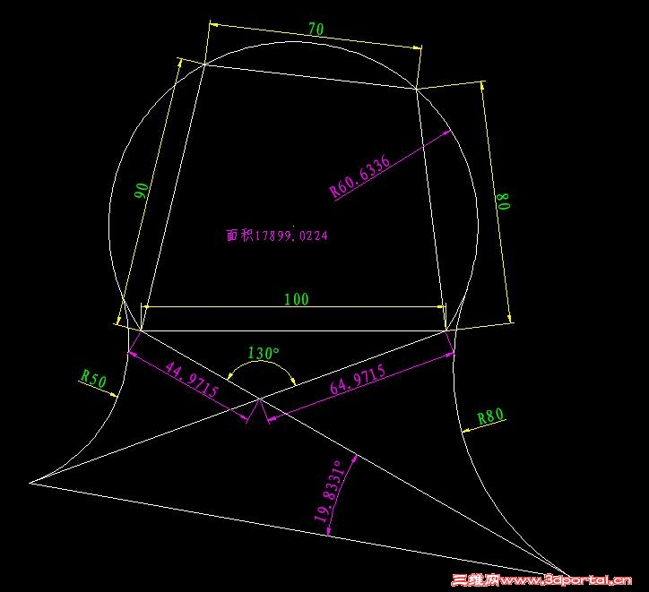

a-b=20可以这样画:4 p$ d8 A: z; M: q) i2 a
: P. l& d$ l9 g2 D. j
2005llnn + 5 技术讨论

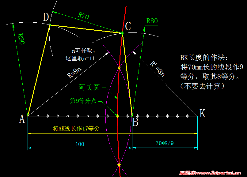

发表于 2014-7-24 10:50:36 | 显示全部楼层 来自: 中国江西鹰潭
阿氏圆法求圆内接四边形:- ]' M, E7 j1 Z' j- K( f! Y
- s# N% A6 p1 E+ h1 q9 x

发表于 2014-7-24 11:02:30 | 显示全部楼层 来自: 中国江西鹰潭
下部a-b=20有多种作法,现介绍一种:
; k4 P8 ~9 Y0 y, m% C
2005llnn + 5 技术分享

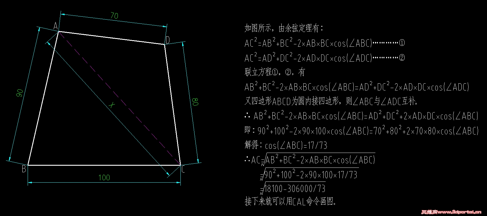

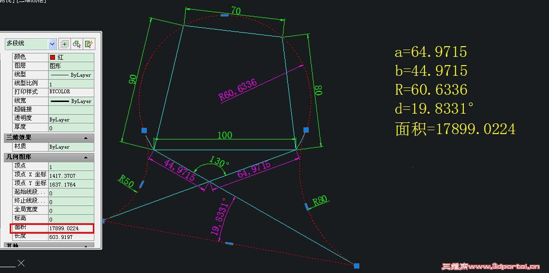

发表于 2014-7-24 12:51:48 | 显示全部楼层 来自: 中国北京
我也提供一种画圆内接四边形的方法吧,办法有点笨,需要的知识点很基础,仅供参考。# d8 ^/ r* O4 E9 x. J
计算对角线长度
计算对角线长度
1 Y% T( V# l  a7 v7 V
画圆
画圆
: k$ N+ w, d  j, C+ A+ i( h0 s
2005llnn + 5 技术分享

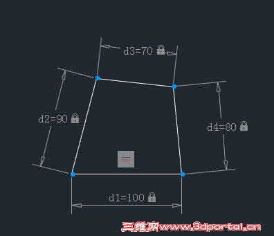

我也提供一种方法吧,不是几何方法,使用参数画四边形,超级快,方法如下:( c0 W4 [3 e  ]# u3 H) K) g
1、任画一个四边形,最下面那条面为水平的;
# w% F! v: P" P9 k1 R1 ]8 H2、使用参数化——水平,约束最下面水平的边,然后用参数化——重合约束四个顶点,最后用参数化——对齐约束边长:
3 {+ I& P) V. b: b- X3、四边形就画出来啦!
第三步
第三步
第一步
第一步
第二步
第二步

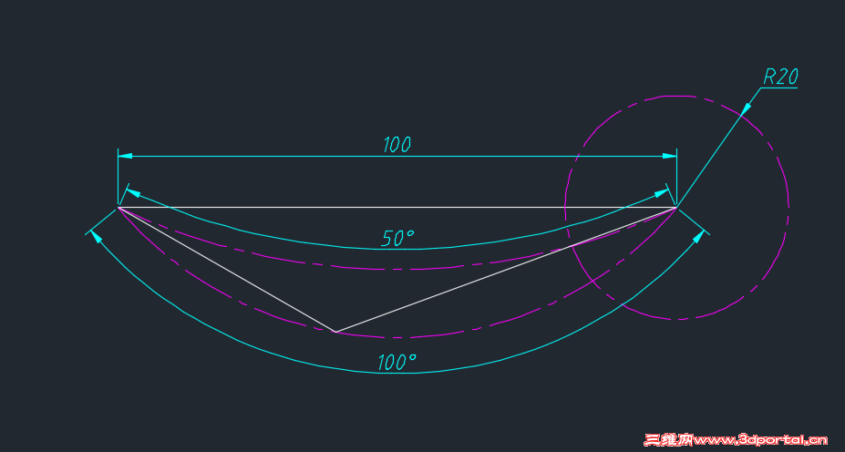

发表于 2014-7-28 14:15:10 | 显示全部楼层 来自: 中国广西南宁
小刘-到 发表于 2014-7-28 09:11 static/image/common/back.gif
" a3 C2 X+ {7 K4 C1 N$ K% L前辈,没看明白啥意思。能说的详细点吗?

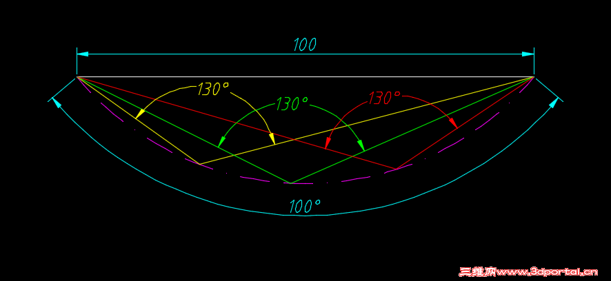

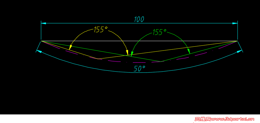

6 a4 P1 E1 U- _3 I: q前辈可不敢当。1 h1 [1 u7 [' W2 C7 J' E1 r* s, C
首先,你得知道一些圆周角的性质,同弧所对的圆周角相等,且等于圆心角的一半。现在要做圆周角为130度的圆弧,那么圆弧所对的圆心角就是360-(130*2)=100。
, T7 C6 Y9 x7 f; @# w添加不了图片???

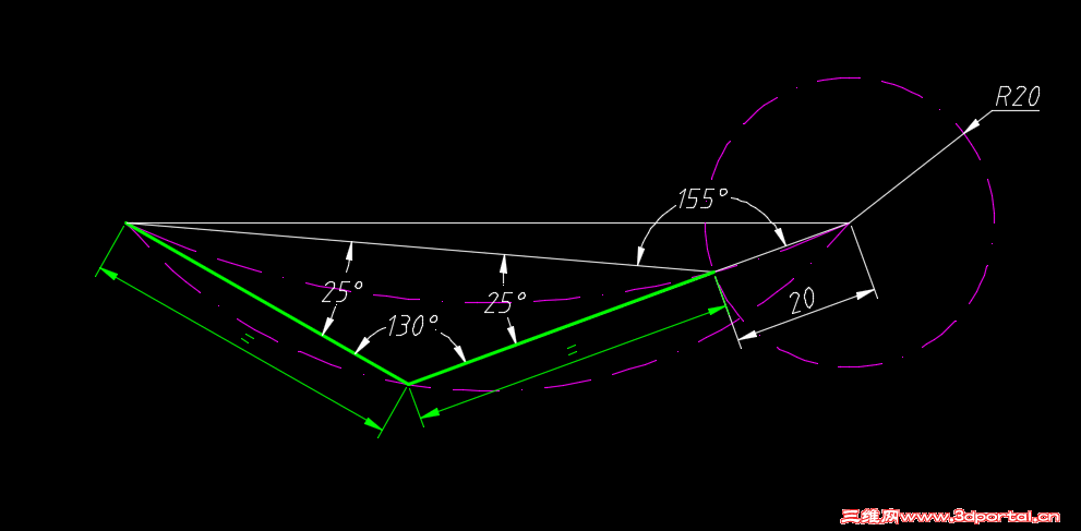

发表于 2014-7-28 14:22:53 | 显示全部楼层 来自: 中国广西南宁
如图:
4 l$ z. A: y$ G) Z+ j) F 捕获01.PNG 捕获02.PNG
7 Y( E3 x  ~' @
0 k) p* w2 z4 [' |' }9 v另外,顶角为130度的等腰三角形的底角为25度,那么很容易算出三角形外角是155度。这样作一包含角为155度的圆弧,再截取20的距离,连线并延伸到130度圆弧就成了。
; g' ]: X" p* V/ B6 N 捕获03.PNG
2005llnn + 5 技术讨论
发表于 2014-7-28 14:45:48 | 显示全部楼层 来自: 中国广东深圳

厉害!数学忘的差不多了,悲剧呀!看了几遍,还是没想明白为什么要用360-(130*2)。
发表于 2014-7-28 15:39:52 | 显示全部楼层 来自: 中国广西南宁
小刘-到 发表于 2014-7-28 14:45 static/image/common/back.gif
' ^$ n$ c5 R- ~8 ]+ f- o厉害!数学忘的差不多了,悲剧呀!看了几遍,还是没想明白为什么要用360-(130*2)。
4 K# X4 s# |' X( s这里没法上图,看下一楼

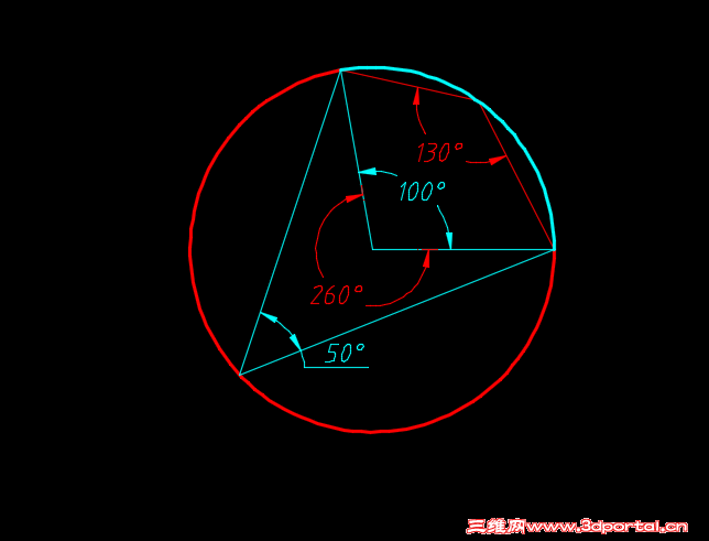

发表于 2014-7-28 15:47:38 | 显示全部楼层 来自: 中国广西南宁
红色圆弧所对的圆心角为260,圆周角为130。青色圆弧所对圆心角为100,圆周角为50。然后260+100正好是360,一圆周。如果你还是不明白,我也没办法了。1 r( s' m7 u* |: @* ]
2005llnn + 5 技术讨论
发表于 2014-7-28 16:55:18 | 显示全部楼层 来自: 中国广东深圳
chenmik 发表于 2014-7-28 15:47 static/image/common/back.gif; o; s% _% M) v3 R6 p
红色圆弧所对的圆心角为260,圆周角为130。青色圆弧所对圆心角为100,圆周角为50。然后260+100正好是360,一 ...
% \6 ]% }! l4 w% c哦了!谢谢前辈,这图一看就非常明了了!
