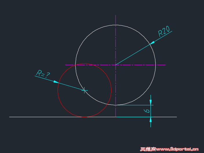

发表于 2014-7-19 07:57:36 | 显示全部楼层 来自: 中国北京
在此姑且为此题加上数值,请“我爱用CAD”大师用“超级简单的逆向思维法”来解答一下,谢谢!!!( d6 n. Z9 @, e% z. @+ O# ~

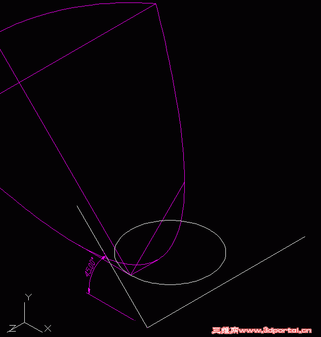

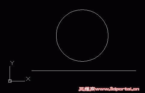

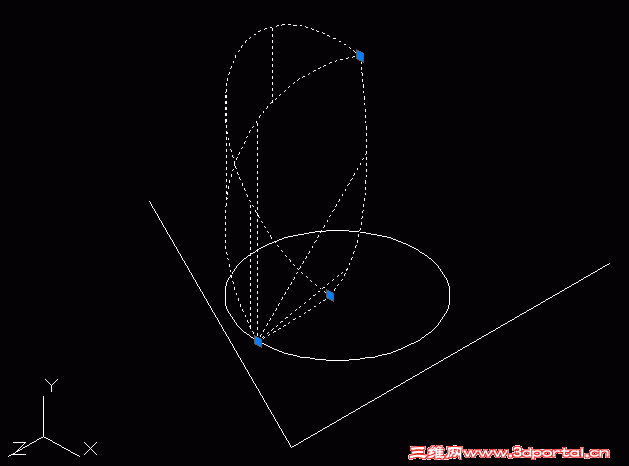

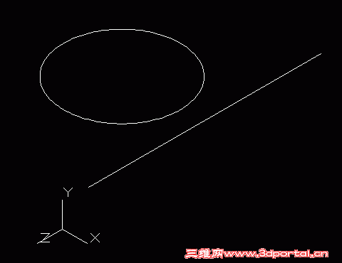

画一下
% ~( ]( H& P! `8 {4 t首先按题意画一个圆和一条水平直线,见下图
6 S# e1 j% n0 r+ G4 k* C. [ Untitled-1.gif 4 S2 Y5 S# M0 v5 z. S3 Z2 U$ p' y/ Q8 B

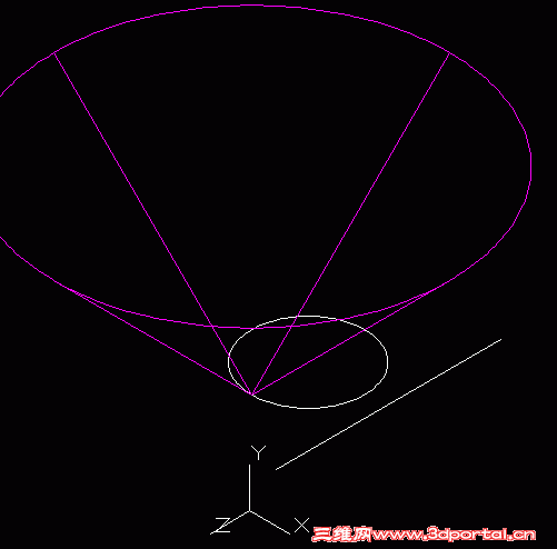

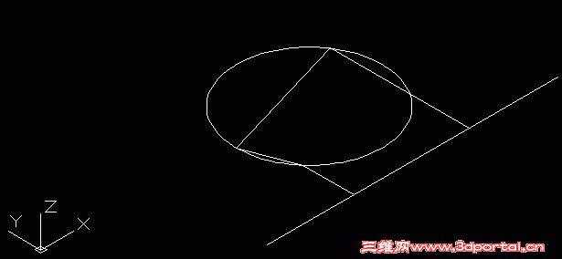

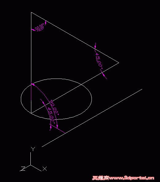

把视图改为"西南等轴侧",坐标系改为CAD预设的"左视",见下图) s+ [/ t0 G9 \; U; `. {7 E* b
! p3 @0 s& E* d3 V( W画一个等腰直角三角形闭合多段线,其中一个45°角顶点位于指定点(圆的左象限点),相邻直角边垂直于圆所在平面,见下图7 J: X6 i/ r+ L2 c2 p- g: V
Untitled-3.gif & u4 |; ]9 X- E; t4 J
以垂直于圆所在平面的直角边为轴,旋转建模,画出圆锥实体,见下图

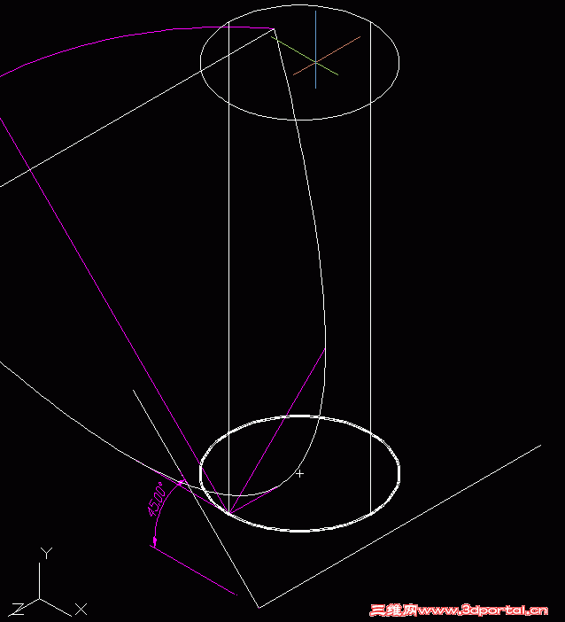

# r2 t+ E8 u/ M通过水平直线一个端点,画一条左视图135°方向辅助线.见下图
# T/ S' B9 K2 }# t4 W0 z1 H% |这条辅助线不是必要的,这只是为下一步剖切圆锥实体提供一个水平直线所在的与圆所在平面呈45°夹角的平面.实际画图时完全可以在命令行输入点坐标.此处画辅助线只是为了网友看着直观.
$ S7 ~/ i: @: z+ g& F Untitled-5.gif # D# w- b! R: y$ ?5 [

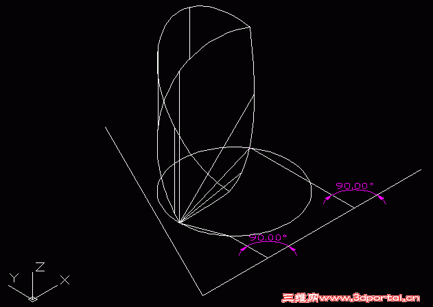

三点剖切圆锥实体,见下图; q# N7 M. u/ L4 b" V; d
Untitled-6.gif % ?3 b% t. _1 A3 c; f% L) w' ~

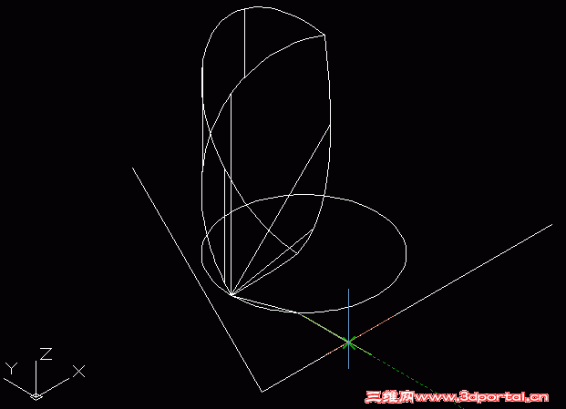

用"按住并拖动"方法把已知圆拉伸为圆柱实体,见下图* {4 `5 V. U5 W6 A3 l$ i! M- `! s0 o: B" U
Untitled-7.gif 0 A, |+ b6 j' j% w8 D( F

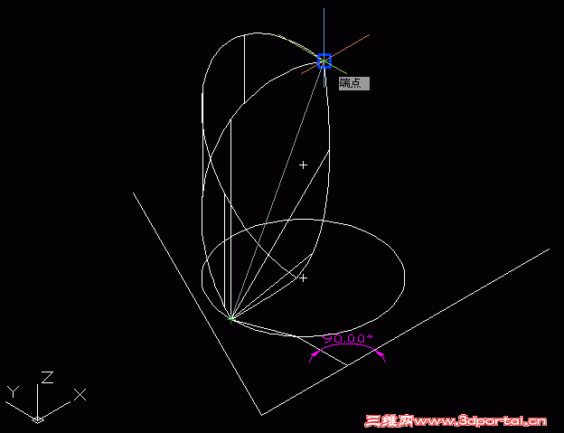

两实体"交集",见下图& V" A& J* \( ^9 p) y4 o9 D. t
所得三维实体共有三个顶点,一个是原圆锥实体的顶点(即已知圆的左象限点),另两个顶点的X和Y坐标包含着我们要的结果

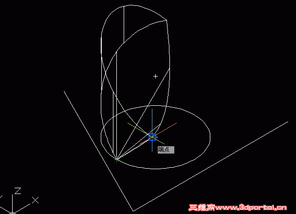

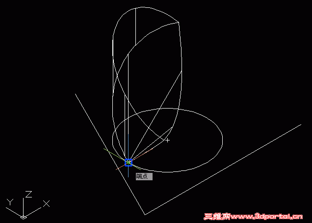

6 ]+ m3 L! \0 _  \* B0 N把坐标系改回"世界"坐标系,从圆锥顶点(即已知圆的左象限点)开始画直线,见下图2 c2 E0 B! o# q
Untitled-9.gif   U6 \& u& O$ {
当命令行提示指定直线第二点时,命令行键入".xy",再用鼠标点击对象捕捉到的实体一个顶点,见下图! \2 f& X( H; d$ `2 L; U
  ~7 u" A. F3 z6 Z* [2 ]命令行提示"需要Z"时,命令行键入"0"回车,可以看到直线的第二点落到了已知圆上,继续向水平直线画垂线,见下图
% o1 U: Y9 f3 @& Q' [4 B Untitled-11.gif : H/ b6 ^& s- ^) e
如法炮制,画第二组直线,见下两图9 F! k( F1 ?3 U# X! F* \, r6 u' S
Untitled-12.gif 0 @8 S6 d5 k$ ~1 c2 f
& }0 U& |! i6 A, s& B删除辅助实体和辅助线,见下图9 ?. ]# T7 ^: B5 I
Untitled-14.gif ' J) M. j: @6 M5 J8 ]

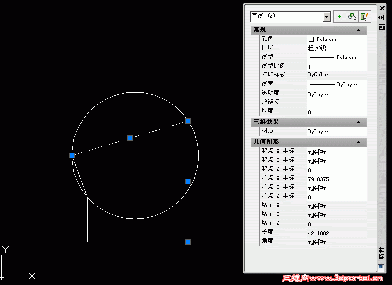

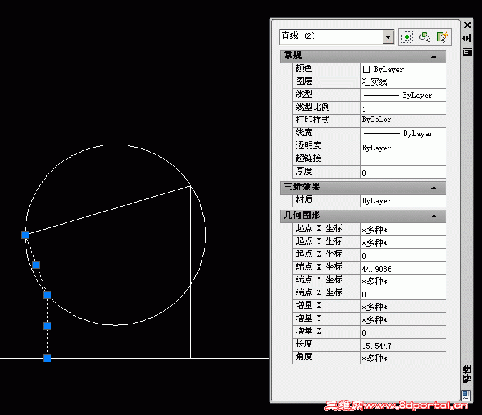

返回CAD默认的俯视图,选择第一组直线,用"特性管理器"查看,可以看到两直线等长.见下图
( w5 n6 [' }* l3 g3 @$ ~查看另一组直线,两条直线也等长.OK. @7 c3 Z/ v4 Z2 u% ]! P7 d" l
3 {- ?1 O4 h0 {* ^! ?

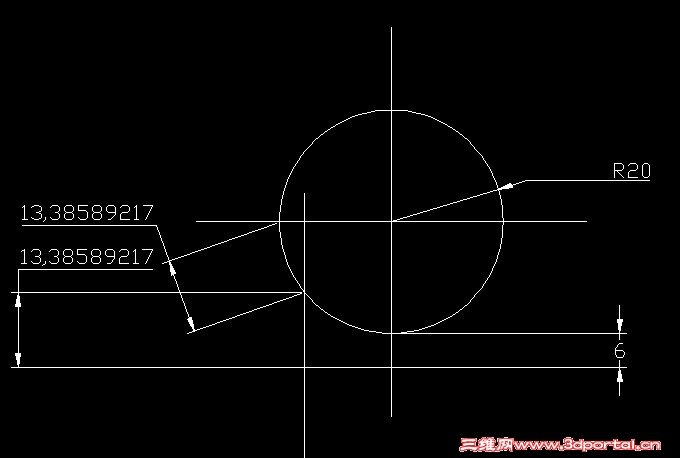

发表于 2014-7-21 15:26:51 | 显示全部楼层 来自: 中国广西南宁
chenmik 发表于 2014-7-19 07:57 static/image/common/back.gif8 k+ w+ }2 n9 z2 D  m* v
6 B  Z3 e! t; P- X试下“精确选点法”,R=13.38589217  Y6 x1 u; P# d$ U( X1 b8 z
R.jpg # V8 X5 q0 H- J0 }, R
2 J$ Y0 d0 `/ ]6 @8 z  K
参与人数 1三维币 +10 收起 理由
woaishuijia + 10 技术讨论

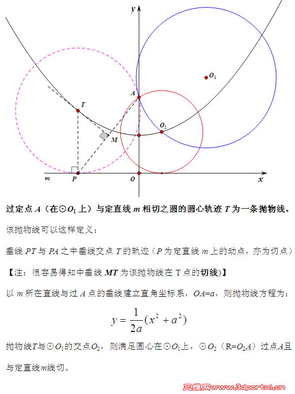

发表于 2014-7-21 18:58:56 | 显示全部楼层 来自: 中国新疆北屯
/ w+ |5 Y: l1 k0 g/ h
4 L$ }2 t. D- f0 D( [有空的时候研究了一下,考虑一般性,结果如下,供大家进一步研究:
  ^& A/ G, D$ i. f
+ K/ C/ U0 i4 O
2 S' B- B7 v9 M0 }5 U4 Y两条圆锥曲线(抛物线和圆)求交点(本帖两解)非特殊情况看来是不能用传统的尺规作图法完成了。
