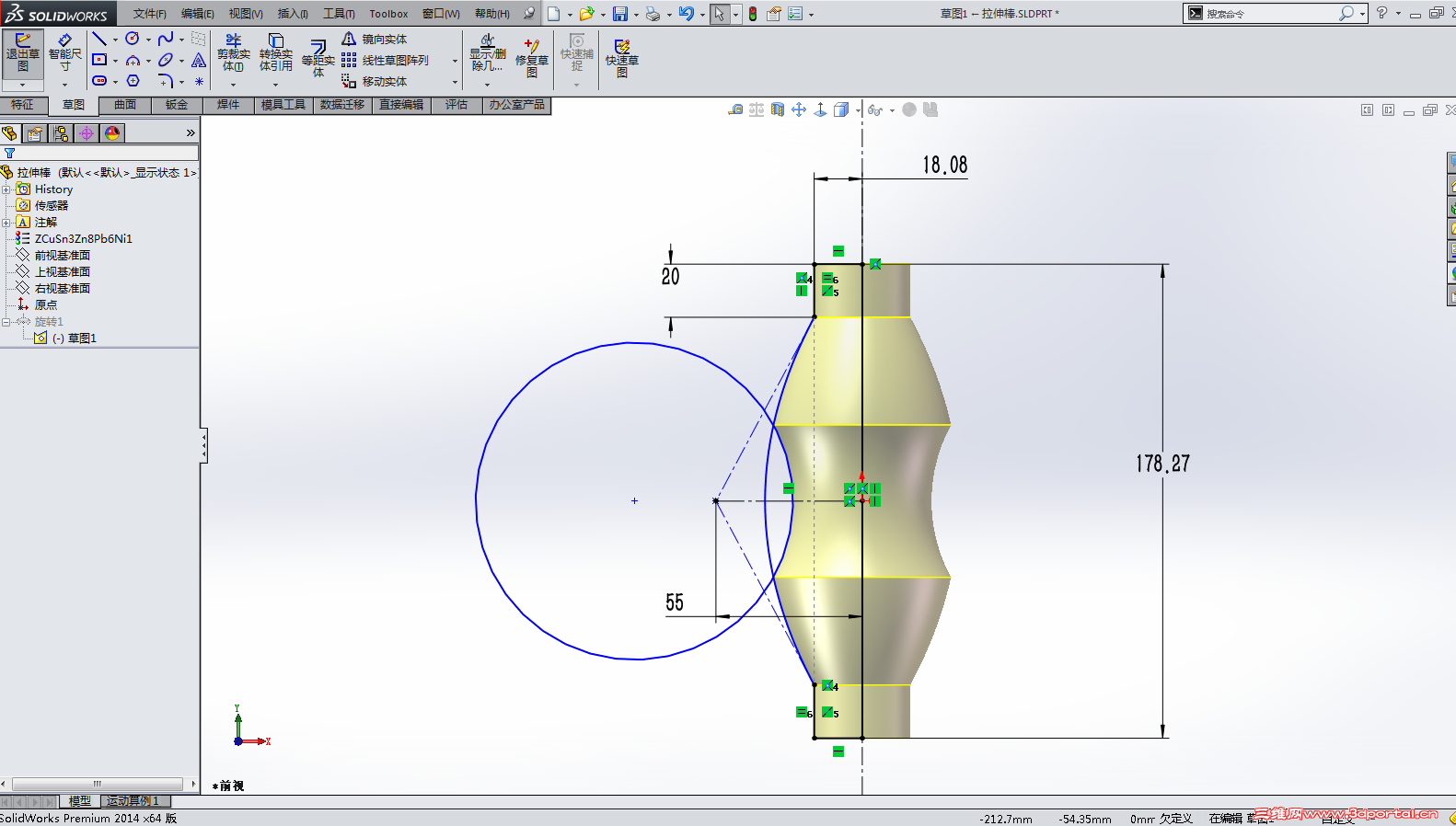

发表于 2014-7-24 12:48:48 | 显示全部楼层 来自: 中国浙江宁波
实在不明白两个草图图标的区别是由什么导致的
 楼主| 发表于 2014-7-24 13:15:58 | 显示全部楼层 来自: 中国浙江嘉兴
  @: W) e* U# r. {9 @8 \+ V
silibo 发表于 2014-7-24 12:48 static/image/common/back.gif
/ q! y  l1 r6 U' K9 }实在不明白两个草图图标的区别是由什么导致的

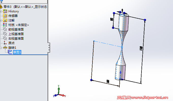

" B/ t" C  i5 G0 z$ ]: E* l7 Q# A4 C直接取草圖 或是 取草圖區域面積 或 只是取線段作拉申旋轉,
& O* t% K4 x8 d# Q' O; I( V4 i2 u或是 草圖完全定義 或是 不完全定義 或是 草圖有共用...
7 K3 q+ E# b* \都會有不同的 " 草圖圖標 "

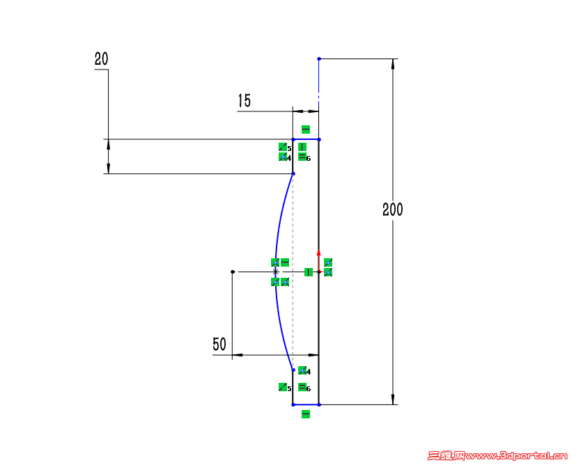

感觉就是样条曲线的控制点不好把握,不知是不是,请指教
 楼主| 发表于 2014-7-24 17:32:18 | 显示全部楼层 来自: 中国浙江嘉兴

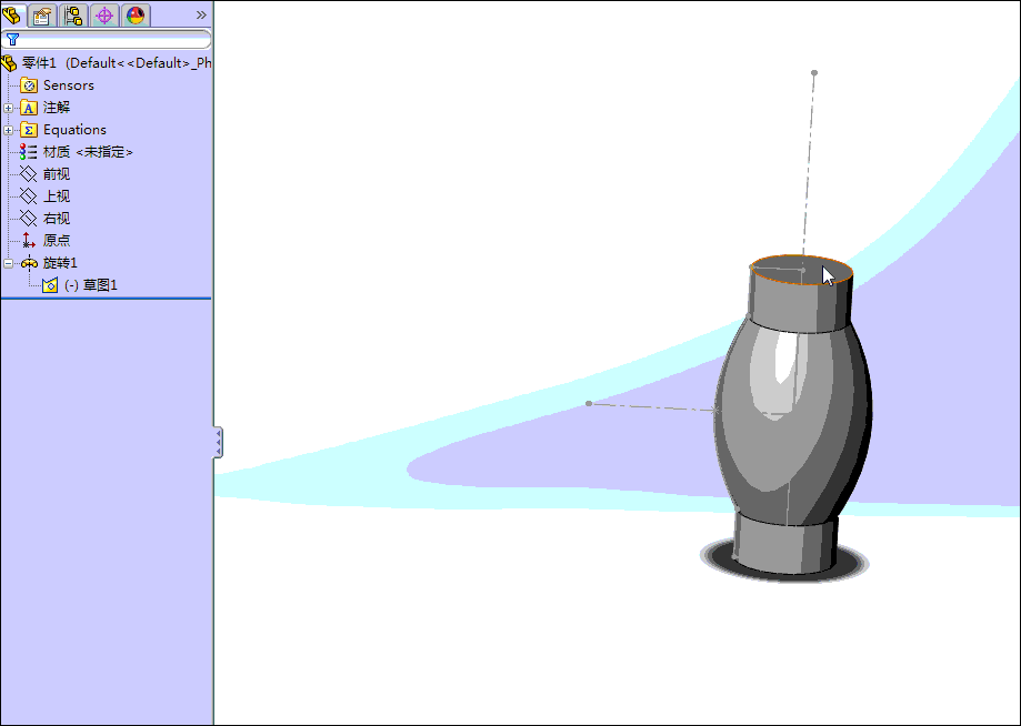

不要感覺,看21#已經說明是样条曲线,控制点就是样条曲线的中点,
2 A" N) g# v- ^9 U2 ]/ X& M0 M如31#尺寸55的固定點到样条曲线的中点=拉壓總長的一半(做限制),+ {: L% v  T; f* {( v6 L2 V
所以拉壓長度時長度改變相對也控制样条曲线的變化,試試了.
/ x) ]& F: i: C" }

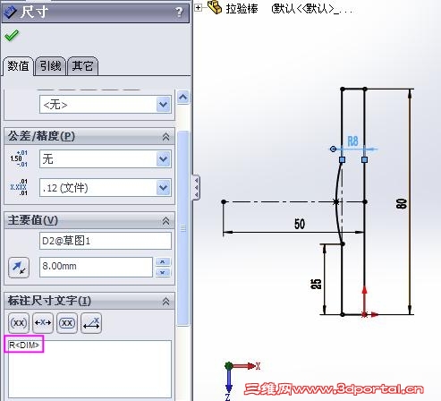

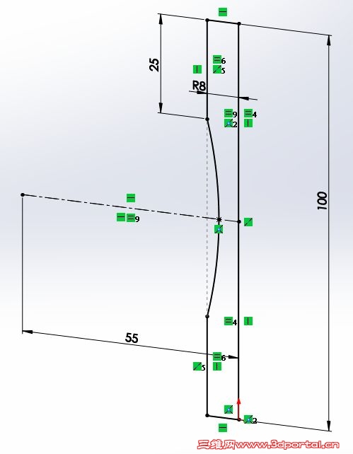

 楼主| 发表于 2014-7-24 23:05:56 | 显示全部楼层 来自: 中国浙江嘉兴
不是这样的啊 发表于 2014-7-24 22:28 static/image/common/back.gif
/ S7 j7 B2 s: y" \7 l* N: Z: V请问大神那个拉断鼓出的那个点加了什么配合关系,
* B6 I1 U& ^; g- G4 M. X2 u什么配合关系,參看如下5 d! t: `3 ?6 T- Q0 P$ j" h5 U

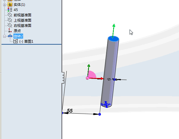

发表于 2014-7-25 10:03:28 | 显示全部楼层 来自: 中国江苏无锡
只会草图动,实体不肯动,望大神们指点一下。

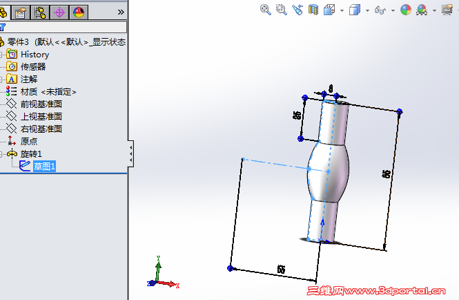

請问为何不能拉断一拉断就出錯
 楼主| 发表于 2014-7-25 10:27:36 | 显示全部楼层 来自: 中国浙江嘉兴
tolam 发表于 2014-7-25 10:21 static/image/common/back.gif3 |: ?$ r& H) d* u" G( T5 d
請问为何不能拉断一拉断就出錯
9 j' A" P% j. t0 T注意草圖1和1#草圖1之圖標顯示有差異8 C6 c" V, {' A5 @. d3 p* _! q
发表于 2014-7-25 11:36:14 | 显示全部楼层 来自: 中国河南安阳
lvdeping 发表于 2014-7-25 10:03 static/image/common/back.gif
2 e0 k% Y1 B! n* M' P; L只会草图动,实体不肯动,望大神们指点一下。
  h, T$ P1 e  z# V% Z/ e6 C5 G  s4 `

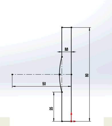

楼主都说过了,实体是不会运动的,都是用的3D特性用手拖动的。
6 Y. D& [. R3 X) C. p' o另外请教下  尺寸R8是咋形成的,有啥链接关系吗

加字母R在本图形里有啥意义吗  仅仅代表半径吗
 楼主| 发表于 2014-7-25 13:50:37 | 显示全部楼层 来自: 中国浙江嘉兴
ln0108 发表于 2014-7-25 13:39 static/image/common/back.gif
( A  ?( S& \& B2 B7 P加字母R在本图形里有啥意义吗  仅仅代表半径吗
7 u2 b: ^' m4 ?& m
僅表示半徑而已

  _+ Q, C/ a. O, S" Y7 _2 X9 Z9 U都不好意思问梁师傅了,一半的限制  咋约束呀 ,用了数值链接也不行,5 _) O8 E! }4 @$ `4 G; n
在几何约束里没看到能约束一半距离关系的, 有点弱弱了啊,
 楼主| 发表于 2014-7-25 14:22:02 | 显示全部楼层 来自: 中国浙江嘉兴
ln0108 发表于 2014-7-25 14:08 static/image/common/back.gif8 G" O+ K5 ]4 t4 b  o
都不好意思问梁师傅了,一半的限制  咋约束呀 ,用了数值链接也不行,. ^! M$ K2 a& Y6 x. }: J/ Q
在几何约束里没看到能约束一半距离 ...
+ f% C' U' Z, F% Y4 z/ I; D
把拉伸總長線段不要畫一條線段,而是畫成兩條相等的線段,, V' ~) J: f# i+ q# d
再和样条曲线的中点的輔助線作等長限制
, r, m' Y; b- e9 y1 E7 Z

; |: r4 }" F, E/ Q$ ?6 i'  macro  on 07/19/14 by scliang; o: F, s& }) U; `6 ~& s7 O
" g, S2 f( J% J1 RDim swApp As Object
+ l9 c: k1 b% e/ x5 p* B$ |Dim Part As Object( i( M8 X. O* E0 `
Dim boolstatus As Boolean
+ ~7 S  S: M8 n/ W" t4 HSub main()
5 s- q) D+ ]2 x, f- iSet swApp = Application.SldWorks
8 N0 W3 O% t1 @! I1 O- wSet Part = swApp.ActiveDoc( I/ m; L4 U* S9 v, `1 V2 P0 f
Dim myDimension As Object
% `) x" ?# b- P" {' qSet myModelView = Part.ActiveView7 F2 s8 m: G: r! g: r+ [
myModelView.RotateAboutCenter 0, 0; I. }% q* a; Y2 l( ~
Set myDimension = Part.Parameter("D4@草圖1") '草圖名稱要對應使用者的作圖9 `- y4 f' H' X2 k# k- r
myDimension.SystemValue = 0.094 '如下尺寸要對應使用者的作圖
5 e1 C. S8 i- {( F8 v, f/ x'拉長( e' n" Q# k; C0 M% ]) `2 H7 K
For i = 94 To 112 '94為成直軸長,112為拉斷長3 x" B9 l( @) P/ ^. P( \4 H
myDimension.SystemValue = i / 1000
" U) ^0 R& R6 u6 Oboolstatus = Part.EditRebuild3()& R% l) F4 i4 N0 m+ J. G/ Z/ N
" @: P% e5 Y/ B* i4 bNext3 I# G9 C) c+ ~, y& k
'壓縮
2 U/ s  o+ ]! M* v, a6 dFor j = 112 To 82 Step -2 '82為最大壓縮長) H- `: i# _) T& ?' c1 l7 X1 q9 y
myDimension.SystemValue = j / 1000( B$ d6 @8 J! k7 W0 N3 Y
3 N4 }! T% a/ \myModelView.RotateAboutCenter 0, 0
* [) e8 K1 d& m) \7 q+ G4 VNext2 J' ~) y# o" s9 m; w1 }- Q6 o! p2 M2 q
'回復
$ i5 v: ^4 Z2 l% Z4 iFor k = 82 To 94 Step 4
9 p0 D5 K+ e( l: bmyDimension.SystemValue = k / 10003 r/ e% B/ H1 c. `3 h$ B
boolstatus = Part.EditRebuild3()+ Y& i- H5 j% e  y
myModelView.RotateAboutCenter 0, 0- M) R. O" H5 q% ^& ?# U
Next
4 U3 T7 f  B- f1 M. E; Z'Part.ClearSelection2 True9 M7 B; T' r" B
End Sub! @, f4 i6 y  M4 e$ Y/ d
6 A2 s- C1 x2 k7 o3 w, L! N6 O
拉壓棒變形.zip (8.86 KB, 下载次数: 14)

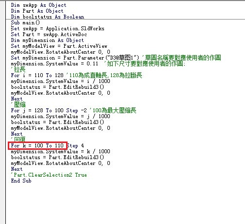

发表于 2014-7-25 15:33:49 | 显示全部楼层 来自: 中国江苏镇江
ryouss 发表于 2014-7-25 14:40 static/image/common/back.gif  K  o* J! i, U0 }7 Y# U
4 }( K6 l0 ~) g$ {( M" o  c'  macro  on 07/ ...
- E* [* x0 x6 N5 W2 A
谢谢liang大,已重新做过:
6 F  b$ X4 g* D6 i/ B3 y capture-1.gif
+ B% O( y# Q' v8 M% _6 |只是有一点不明,我已将宏作修改最终伸长为110,但实际效果却是108
