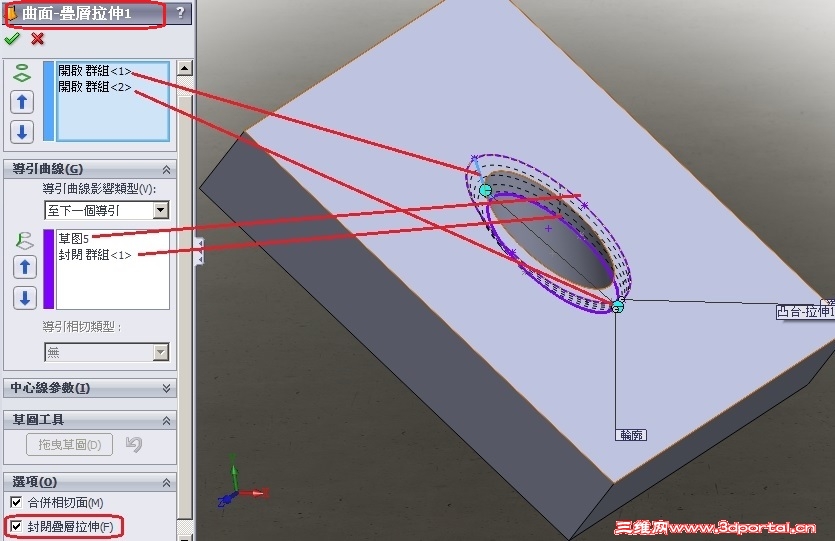

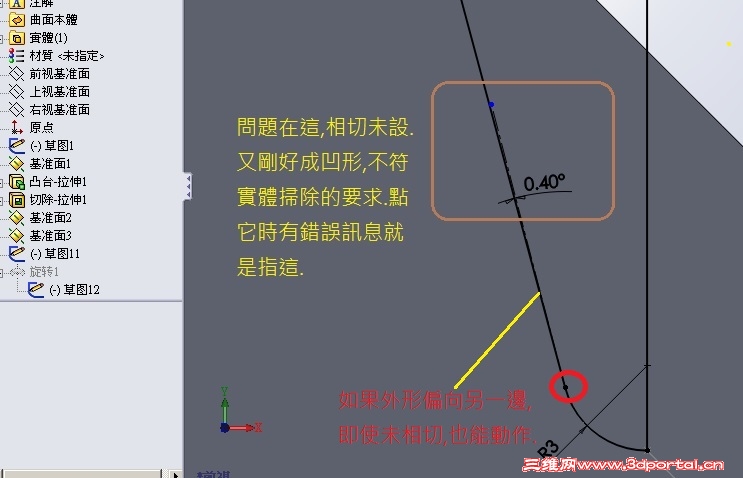

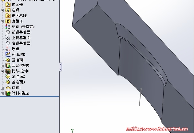

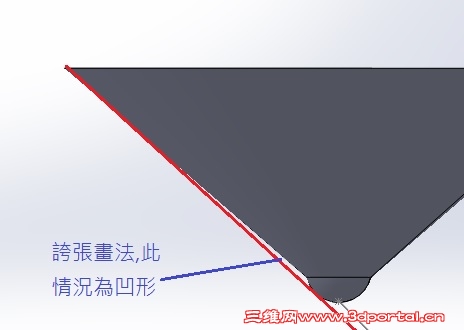

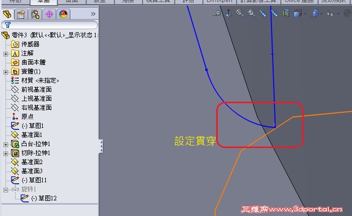

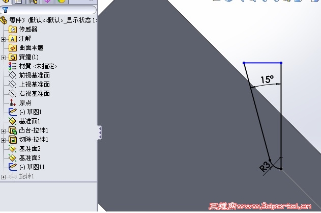

发表于 2014-7-31 09:47:32 | 显示全部楼层 来自: 中国台湾
問題出在草圖,旋轉體不的為凹面.可自己體會.- c0 p" Q. i7 F1 S" r( E2 Q
8 s' m% O. N( L& o/ t% E 未命名2.jpg
& p8 J8 H$ g8 h4 b6 {: X. P  z 未命名3.jpg ' d; U5 y# D8 g6 H9 i
发表于 2014-7-31 09:54:18 | 显示全部楼层 来自: 中国台湾
凹形的情況8 W/ Z# |' U, u( c6 a6 g
 楼主| 发表于 2014-7-31 13:55:09 | 显示全部楼层 来自: 中国山西太原
heat_ice2000 发表于 2014-7-31 09:54 static/image/common/back.gif2 N4 i. ]) y) t$ ]* p) y
凹形的情況
. {4 ?! }' c* w/ _% B' o/ e" X谢谢,扫出来了6 ?6 Z/ J8 s4 k, m0 t! ?
) W  u) U9 c$ J) u5 {5 Z' \
这个是一周对称的做法,我这个是不对称的,有什么方法吗?
发表于 2014-7-31 14:14:30 | 显示全部楼层 来自: 中国台湾
不對稱的用曲面放樣應該可以做到.

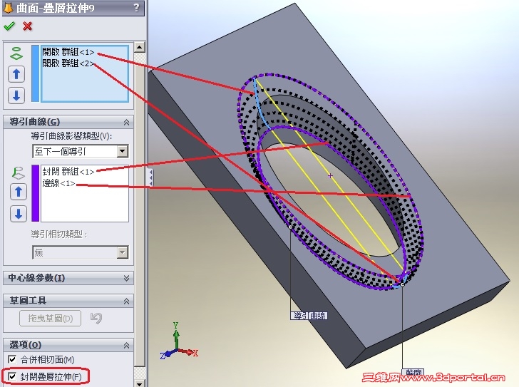

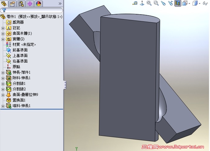

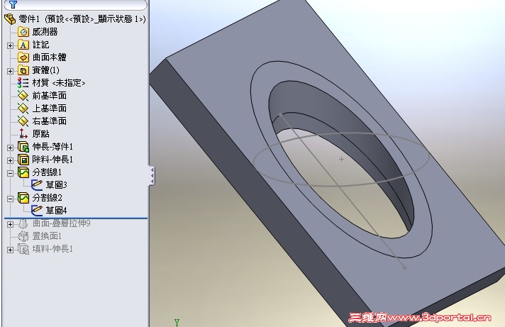

发表于 2014-7-31 20:12:50 | 显示全部楼层 来自: 中国台湾
斷面的曲線有限度的,太過彎曲有時會不成功.2 D# I0 D3 R  _# y9 W
! ~2 J: a( H. Q* Q 未命名2.jpg
" y1 ~  q, H9 b- _2 Z# p* w, [0 o: n 未命名4.jpg
5 j4 N3 S: i9 x! E  y 未命名5.jpg

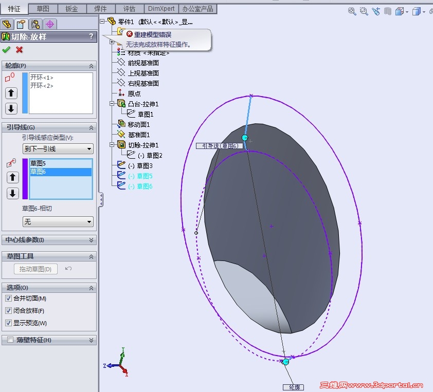

 楼主| 发表于 2014-8-1 08:55:50 | 显示全部楼层 来自: 中国山西太原
heat_ice2000 发表于 2014-7-31 20:12 static/image/common/back.gif
: _* E, O) C- t! d" a$ a, w斷面的曲線有限度的,太過彎曲有時會不成功.
* U  M5 [# L: [0 X# v帮忙看看问题在哪里

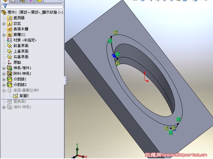

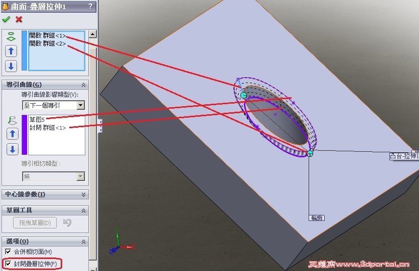

发表于 2014-8-1 12:48:27 | 显示全部楼层 来自: 中国台湾
草圖沒有問題,可以做.
+ X: ], p$ \/ @& q 未命名1.jpg % J! A& f5 k8 H3 W, k( \7 H, ^

发表于 2014-8-1 13:56:36 | 显示全部楼层 来自: 中国台湾
jknhl 发表于 2014-8-1 13:45 static/image/common/back.gif, E2 ]8 n! M8 K0 }! f
封闭群组是哪个?
9 J; d$ ?; E7 F8 U9 ~" G1 }
孔內的橢圓.

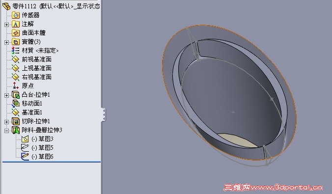

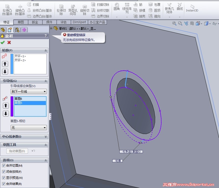

 楼主| 发表于 2014-8-1 15:48:14 | 显示全部楼层 来自: 中国山西太原
heat_ice2000 发表于 2014-8-1 13:56 static/image/common/back.gif
/ _1 U- v7 w8 y4 e孔內的橢圓.
7 ?5 S& ]) E3 {5 Z5 n; I4 S; F/ }我咋就做不出来呢?6 C1 A. K* ]: A5 Z7 C! q9 Z, G. g
是用的放样切割把# m8 t# i8 M" u$ K+ g

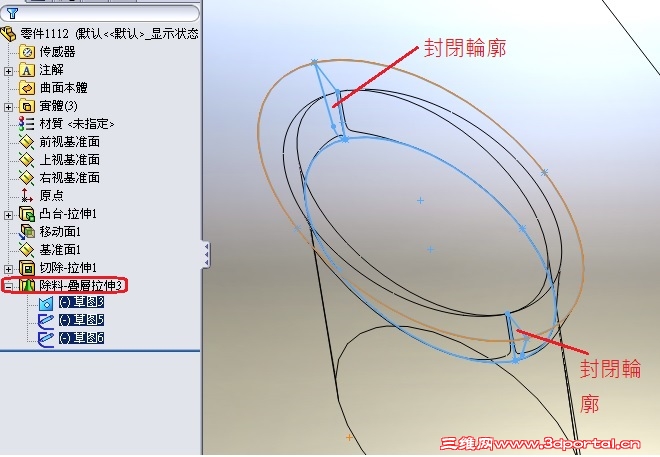

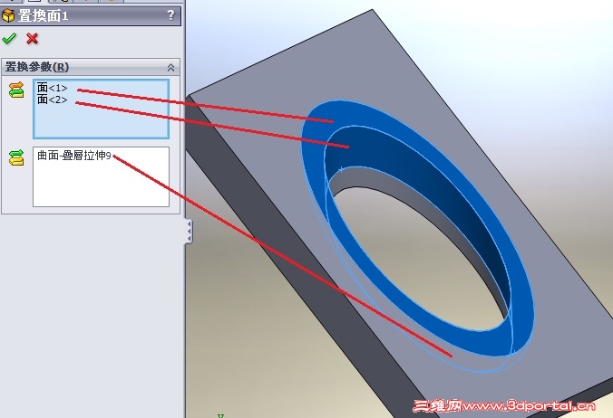

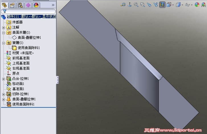

发表于 2014-8-1 20:21:42 | 显示全部楼层 来自: 中国台湾
, |$ T$ s  |7 h  z# |" t" `% k
1 J- h  g( y! a8 R5 G  s; M) D是用曲面指令.
5 P' ]" h8 ?' V# P& X5 C6 b- ? 未命名0.jpg ! k9 K) d7 k, ~* y
放样切除是實體指令,通常要封閉輪廓.結果是這樣:) I8 K8 ~# }  V0 W$ s+ i5 h+ t  Z
未命名1.jpg 6 ]& I* A. u# s8 Z% ?3 I# b2 ]
, |2 E, \, g/ B& a實體都成3個了.

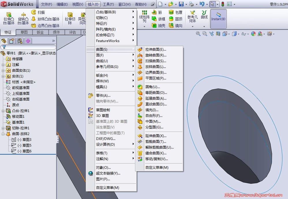

 楼主| 发表于 2014-8-2 07:53:03 | 显示全部楼层 来自: 中国山西太原
heat_ice2000 发表于 2014-8-1 20:21 static/image/common/back.gif( k) z, t8 M2 S+ p1 }0 J! N: D& F# S
是用曲面指令.0 G4 u  F, i' A8 z4 Q  v: G
- ~9 B1 `& c* \. m, ?% s/ r
& r8 D; i/ D- N6 w: t" ]
版本不一样,语言不一样. H7 p6 X6 _, V( P+ w
  o9 U$ x3 I& G' i
看上面的图标像放样?" q: Z0 i& p1 b& H5 u& m
0 U' E# t# ]( e可是用放样也做不出来呀?9 F6 s7 y5 w/ }! |4 V
: [: N0 V! E3 y2 P4 S; {1 c
8 |$ N0 |, x4 G$ r4 A' s2 _
 楼主| 发表于 2014-8-2 08:16:04 | 显示全部楼层 来自: 中国山西太原
: [1 ^+ E' E* p& s5 Y  \& r) W& k是用曲面指令.
% a2 }& q% c8 _& u7 [9 Y/ Y5 c
* X( {6 H: P. P1 W9 m放样切除是實體指令,通常要封閉輪廓.結果是這樣:
6 [/ B8 d: {% \

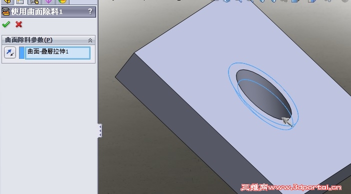

貌似做成了,原来命令隐藏的了,刚找到
% y5 [1 j5 Q% U5 |+ F4 k4 J- a
. [- G& S: s3 r/ o: s( ?“使用曲面除料”又是哪个啊: ]5 r0 c& h. }" B" X
- ?/ Y9 Q/ r/ ]

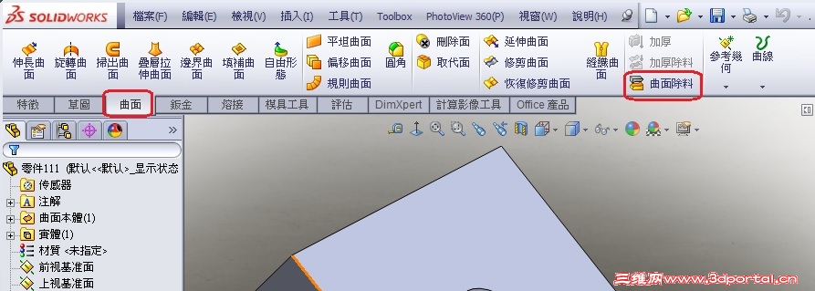

发表于 2014-8-2 08:48:49 | 显示全部楼层 来自: 中国台湾
本帖最后由 heat_ice2000 于 2014-8-2 09:03 编辑 % z6 X% b5 S# y1 g5 e
( ^% P$ Y  s2 ~1 N- Y/ [5 E+ ~- L1 Z因為輪廓是開放的線,放樣出來也應該是面或曲面.
% z) P, @. \! M, l% b) e  ^
发表于 2014-8-2 08:55:01 | 显示全部楼层 来自: 中国台湾
在下拉功能表中>>除料>>使用曲面.' _* y8 R: u2 w+ z1 d$ T" c6 e
或將曲面功能釘在桌面.
8 I" E5 g: r2 Z4 k, ~+ I 未命名.jpg
 楼主| 发表于 2014-8-2 11:07:05 | 显示全部楼层 来自: 中国山西太原
呀妈呀,终于做出来了
