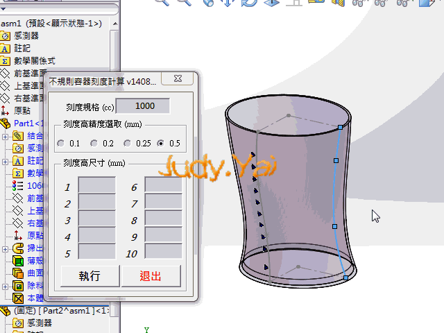

另個問題討論一下
- `+ V; }* t" R4 i. P; `* m如圖為何外觀稍為拉大一些就會出錯,) C4 `  n) W% K5 C/ z# h
有何方式作圖可以改善?
7 W/ C! L# R2 X/ |

 楼主| 发表于 2014-8-12 09:04:44 | 显示全部楼层 来自: 中国浙江嘉兴
"宏"有轉成簡版測試成功者, 煩請告知,謝謝!- _. c8 y  E' ?6 y" w

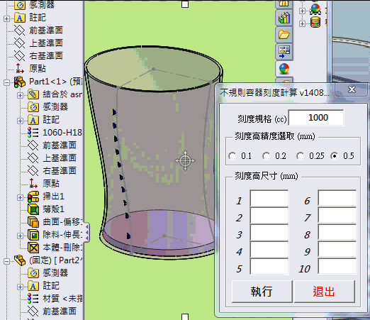

发表于 2014-8-12 11:47:13 | 显示全部楼层 来自: 中国台湾
是這樣嗎?9 K& Z% y5 ^2 t5 \. }$ r
不過巨集打開後,就無法編輯草圖,除非關掉(SW2012 SP5 64bit)" [2 j) z( y, X# T- K* @
4 L" Y+ `+ {% p. v Untitled-0812-1-14.gif # a: ]1 U2 S& H# S* i. n5 K; @

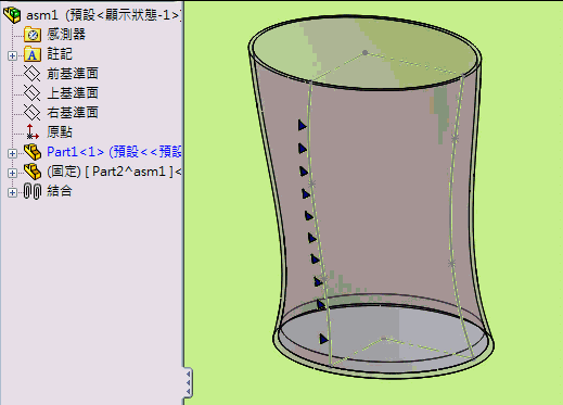

 楼主| 发表于 2014-8-12 14:23:42 | 显示全部楼层 来自: 中国浙江嘉兴
本帖最后由 ryouss 于 2014-8-12 14:34 编辑 8 e1 c1 F& K7 ^7 K& h
judyyai 发表于 2014-8-12 11:47 static/image/common/back.gif
" w- R7 c) S' [' v# a2 ~是這樣嗎?
2 ?, A# @1 D, ]" g不過巨集打開後,就無法編輯草圖,除非關掉(SW2012 SP5 64bit)
7 G% f1 Q& P4 D$ _
謝謝輔仔貼帖,已轉帳三維幣10點,請查收.7 M7 S- ?( ~2 Z! k6 S- \. Z
動畫結束太快沒看到刻度是否有變動,(或許是用已執行過的量杯,當然就沒變)
& ^  W0 f  _3 w3 z如下附圖,在宏的執行中,還是可變動外觀尺寸的,要進入 Part1 的編輯狀態.
! f) a" p: w# W* ^5 K8 q. i另 vba 的 "即時運算視窗" 應該會操作吧!( T& g0 ^, A/ z

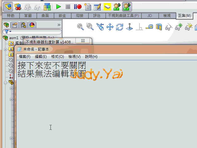

发表于 2014-8-12 15:51:14 | 显示全部楼层 来自: 中国台湾
ryouss 发表于 2014-8-12 14:23 static/image/common/back.gif
! _, ^) X* d% o1 Q+ I) I" n謝謝輔仔貼帖,已轉帳三維幣10點,請查收.  _2 H+ E+ j7 u; @
動畫結束太快沒看到刻度是否有變動,(或許是用已執行過的量杯,當 ...
! r* |7 }8 K$ G% E4 D% V
報告梁叔~5 y1 m8 P& _0 `1 _8 f
% x) O# {' I( E; F* {2 e8 j4 D- X. wJUDY在執行巨集,的確無法變更草圖~不知道甚麼原因...
& k1 ?0 ]: r7 g: y0 c: S0 R另外我不懂"vba 的 "即時運算視窗" 這是指?
1 I. k+ f- g+ z$ P0 \' ~4 w
; F0 }/ F9 _" }% D1 h4 h以下是影片(中間有剪掉一小部分片段)  PS.我有收到獎勵品~謝謝!!
9 h, ~4 q% B- m
! v0 P# y, l3 C' x

发表于 2014-8-12 17:47:21 | 显示全部楼层 来自: 中国台湾
看到24#第一張圖" n. |# d" p. M
但不是很懂~這個跟宏開啟編輯零件有甚麼關係(還是我會錯意...)
* F. t& `: _- ^7 e1 g為什麼我開啟宏 就無法拉動草圖~應該說SW任何動作都無法進行~除非關掉宏(巨集)
点评
不知如何解決!  发表于 2014-8-12 20:27

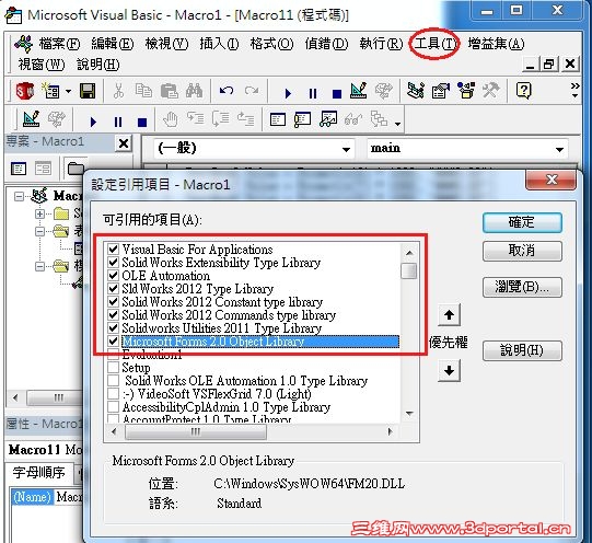

 楼主| 发表于 2014-8-12 23:28:25 | 显示全部楼层 来自: 中国浙江嘉兴
judyyai 发表于 2014-8-12 17:47 static/image/common/back.gif
. `3 W8 ]# J0 F$ v, K; z; y- I看到24#第一張圖# ~- D$ G6 m$ e; v3 f, Q
但不是很懂~這個跟宏開啟編輯零件有甚麼關係(還是我會錯意...)6 r; F! h: ?2 U9 z2 L$ c, r: I$ n
為什麼我開啟宏 就無法拉 ...
7 S0 Q- ~4 ^2 i5 d另從VBA 的 工具=>設定引用項目 查是否能和附圖打勾一致試試了$ Z' ^5 S8 V2 t# y! _
* t: z% x' U. G& O# ^% R
发表于 2014-8-13 07:25:21 | 显示全部楼层 来自: 中国台湾
本帖最后由 judyyai 于 2014-8-13 07:42 编辑 ( k0 W) K3 a$ @3 k$ n; v
ryouss 发表于 2014-8-12 23:28 static/image/common/back.gif+ ~  e" }5 h6 [% @
8 `% O- [* s/ h$ T& t2 m3 S
報告梁叔~
+ D2 E6 v( Y5 y! a+ m" g9 x( b$ ?這巨集下載,原本設定如此~所以還是一樣情形6 |! v7 c2 L1 o
" U% r( k3 Q& I+ j3 _. v
剛剛突然發現一個情形
- q& M8 w, S+ p( B3 V, F& C+ K雖然巨集開啟時,草圖(看起來)不能編輯, L2 l5 P, K1 c7 k) K! G
但是當巨集關閉 發現草圖其實已經編輯到剛剛拉的地方3 M! j9 j+ `+ L% `+ N& l
7 e, ?4 s9 l) Y" a7 o
另外鼠標一直轉圈圈(藍色圓形鼠標樣式),7 m* P( z; O) H! ~- |
好像是因為Camtasia Studio(外來的螢幕錄影)開啟的關係
. \  t: n4 r$ d2 H3 o7 q2 a因為不用Camtasia Studio 它時,鼠標是箭頭狀態
: b2 _' c% U& y  f" d平時不開巨集,也不會一直轉圈圈
8 Z' n! }8 C: ]3 h( j4 D  L0 S; Z9 _9 `3 C# V
如圖所示

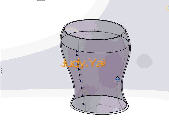

 楼主| 发表于 2014-8-13 08:22:43 | 显示全部楼层 来自: 中国浙江嘉兴
6 o8 I- t6 |$ S5 S) f! e: e( r8 F4 H- q; e
judyyai 发表于 2014-8-13 07:25 static/image/common/back.gif  A, j( I) n: y
報告梁叔~
' R( t2 N$ p  Z3 Q( e1 C6 }這巨集下載,原本設定如此~所以還是一樣情形
( {# v' d! ~( F' d2 h7 H轉圈圈是改動外觀尺寸時在重新計算吧,(線段已成藍色),但是選取線段後沒按"重新計算鍵"也不該轉圈的,
' O8 ]8 O- v" B& o- y注意改動外觀尺寸時,還是要按重新計算鍵或是按 Ctrt+B 鍵,再等變形好時再按自訂表單的"執行鍵"5 n! X( P7 P0 |+ E  V' q0 R
若是在沒改動外觀尺寸時,是不應該轉圈的,如你所述這時就有可能是其他軟件在作怪了.(如38#)# A, C: B& h7 w: X1 f& `" |% |
9 Z$ A- i" D& o( w' E
另其他者不知試了沒?
4 b) Q  D# K! {, r2 k$ X& _2 {7 I( N/ H/ S1 e* O" N/ g
- G& O/ g! N9 b$ t! H) D, a
发表于 2014-8-13 09:02:15 | 显示全部楼层 来自: 中国台湾
  b. n+ J. S9 Z
ryouss 发表于 2014-8-13 08:22 static/image/common/back.gif; b1 _1 U' D. \
1 S$ c( D8 h- G2 P" N9 x9 u1 z6 u8 _( L
; I% g6 d9 W2 T1 l' i3 H
6 G- F6 d! f, t$ @' c3 x5 U回梁叔~1 `+ I) S1 b# P( q2 [# {  Y4 U# n6 S
巨集執行時,SW任何動作都不能做~  y" E) m" i& X; r6 H: V( l
. p2 ^5 o8 ?( @4 S. S
今天有上班,在公司測試(SW2012 64bit)~依然如在昨天情形一樣~
3 T7 _, N  U5 a5 n8 E9 S這樣應該不是我家電腦問題~+ ^  e( \. `& F# N
7 N" S5 f* U) v( ^6 @目前不能巨集開啟狀態下~拉動草圖,看到即時修正結果
0 ^  \/ e! ~5 P( Q+ z7 m5 ?只好關閉巨集-> CTRL+B->再度執行巨集/ {' F4 M2 y8 C1 y( f, s) O! }4 [
  K# y$ _- p9 R. m" P- z
謝謝梁叔~總是立即回覆
