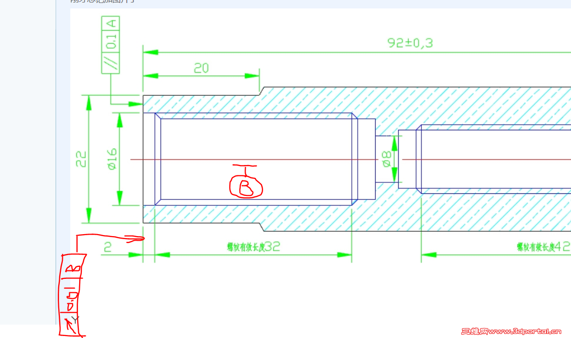

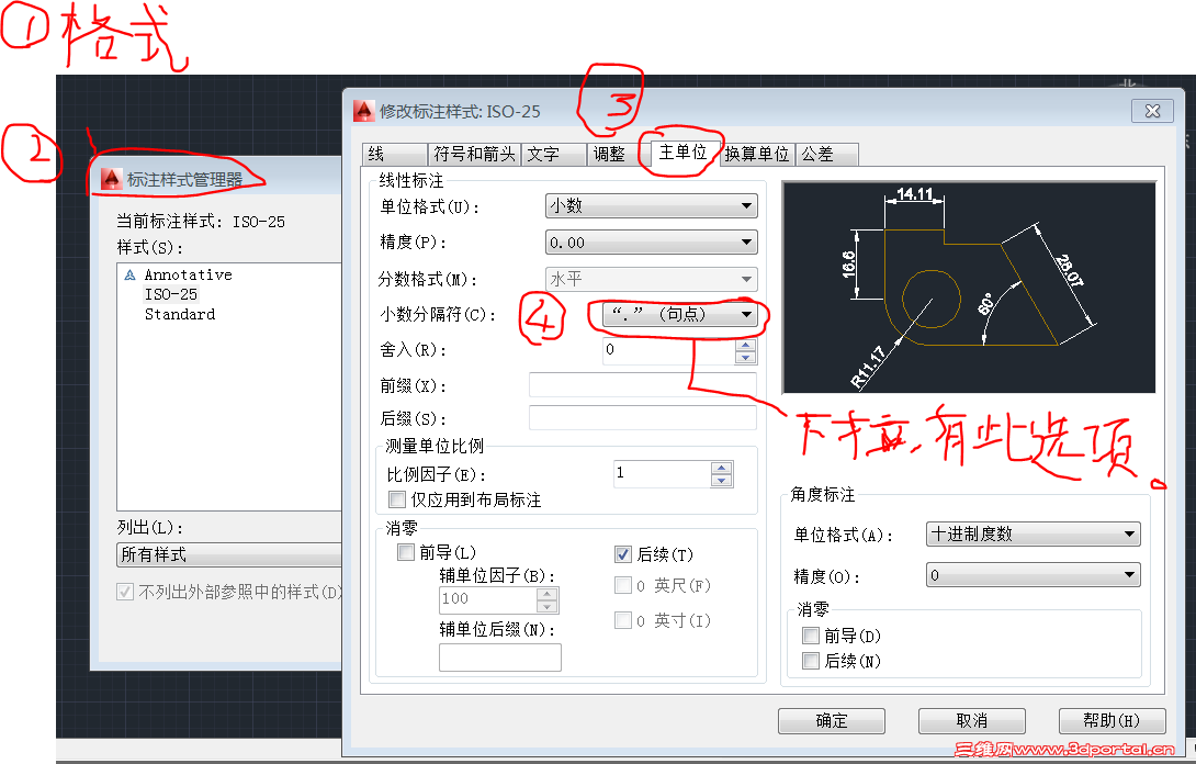

发表于 2014-8-16 15:33:11 | 显示全部楼层 来自: 中国陕西西安
小刘-到 发表于 2014-8-13 08:39 static/image/common/back.gif* T9 z  b4 u5 c1 e& A% x
谢谢前辈的指导!!!
. ^+ w1 I8 o7 A1、直径8毫米的孔,我专门又问过师父了,他说要留着,我就先不纠结它了。0 m# y# S3 s) U% R, i
2、孔口 ...
, M% B& X" b! n; I
小数分隔符号的设置:/ n5 q9 J, V' e/ n! j
0 L3 E( i3 {  V  {1 g, E
2005llnn + 5 应助
发表于 2014-8-16 15:39:12 | 显示全部楼层 来自: 中国陕西西安
小刘-到 发表于 2014-8-13 15:59 static/image/common/back.gif
4 I4 ?" j6 G5 J' d1 |8 i前辈说的也是,可是怎么标呀?4 H* a! B- b, x& I
还有一个疑问,像图纸这样画出来,明显垂直的,究竟需不需要说明呢?以前 ...
8 A# ^* g  }! X. Y端面跳动标法:6 V  w6 _8 [! m; v
1 Z: }" s) e8 S: I! [& j
2005llnn + 5 应助
 楼主| 发表于 2014-8-20 08:31:14 | 显示全部楼层 来自: 中国广东深圳
我爱用acad 发表于 2014-8-16 15:33 static/image/common/back.gif
( H( u: j1 o! K小数分隔符号的设置:
& |6 P2 {! P9 ], A谢谢前辈,已经按前辈的方法修改啦!
