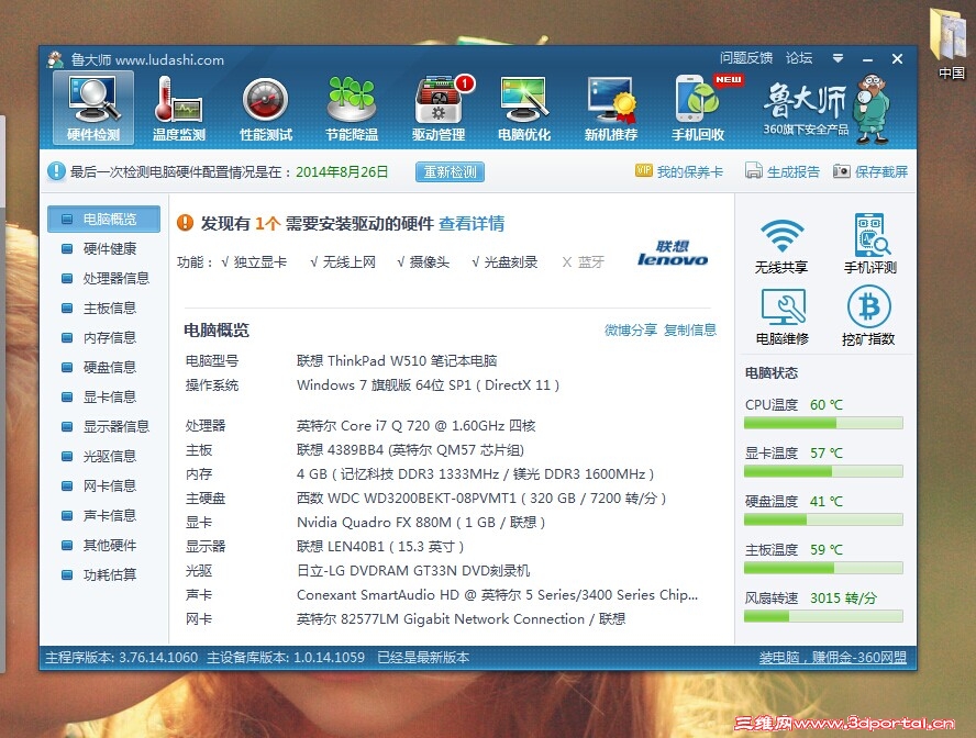

发表于 2014-8-26 08:13:06 | 显示全部楼层 来自: 中国辽宁大连
NC@jiang@nan 发表于 2014-8-14 20:07 static/image/common/back.gif2 T" l- T) Y8 h  t
是的,他这内存有点少。我公司现在新买的电脑都是32G内存,以前的电脑16G
7 A. @3 j' ?; p% u6 }' I9 R
我的公司电脑都没显卡。。。是核显。。。G540.。。CAD天天卡的天花乱坠
