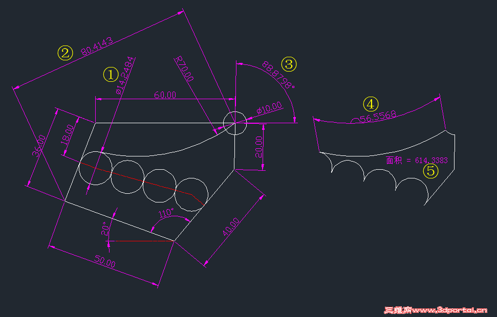

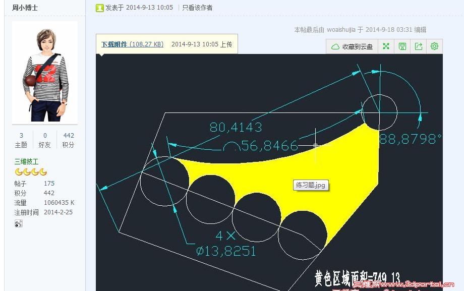

交作业,请审阅,谢谢。
' X9 S$ {9 a! P% F& m. J; M! @& c# j, @; f, Q3 i
201409.jpg 3 ^, g- B4 y+ H2 s' e6 x

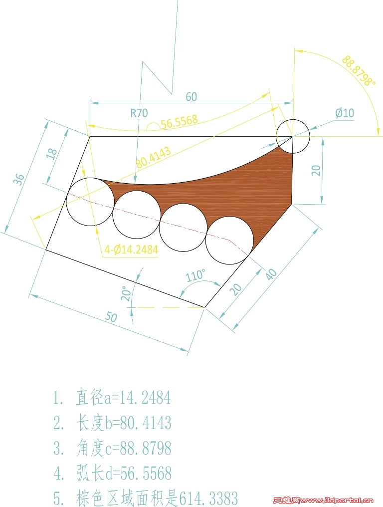

发表于 2014-9-17 13:47:34 | 显示全部楼层 来自: 中国河南新乡
0 i$ g* M1 S! D% F! W* w' G. G, @  _" s1 }
已完成,请审核!!

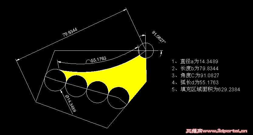

发表于 2014-9-17 21:16:45 | 显示全部楼层 来自: 中国安徽芜湖
, o8 n; ~, {3 g; g# D. m4 I" L! q. _- M6 L0 q9 y- y3 z
2014-09CA D几何作图竞赛题答案: 2014-09.png " M6 W7 q3 a$ E
参与人数 2三维币 +55 收起 理由
2005llnn + 50 一等奖
woaishuijia + 5 参与鼓励

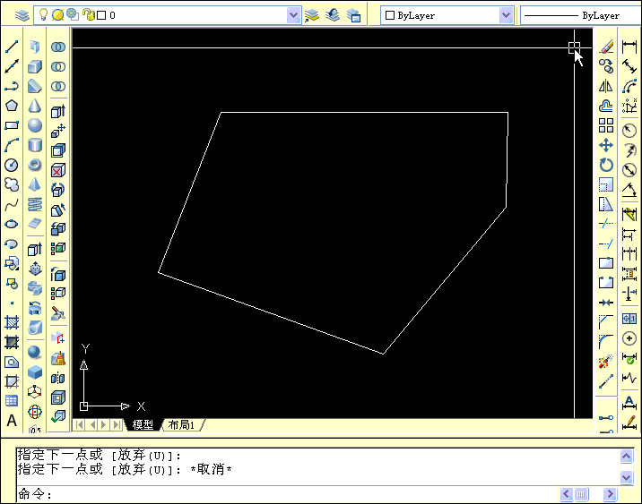

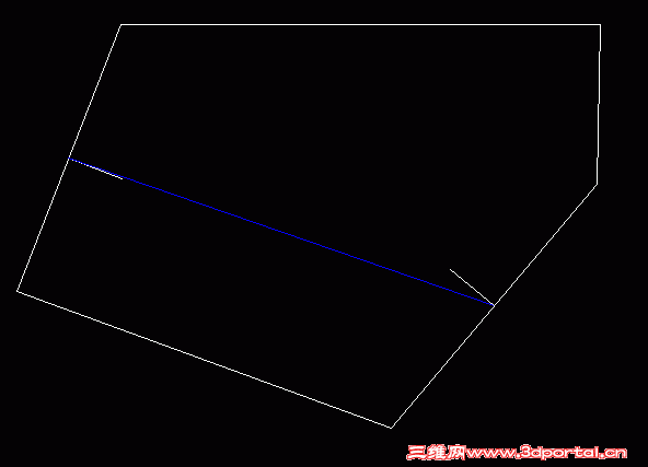

发表于 2014-9-18 04:02:04 | 显示全部楼层 来自: 中国吉林四平

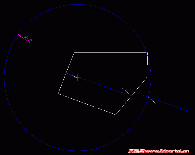

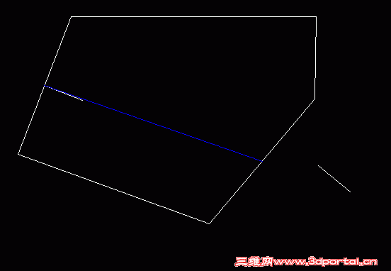

小刘-到 发表于 2014-9-12 14:45 static/image/common/back.gif
- E) W, ^' }" n有了几何约束,这个题呀!
# w* w3 l/ ^; Z6 p6 @# X1 l' \这种小图用约束,相当于计算sin(30°)=?还要用计算器6 f  W+ g0 R, V% W; _- M1 B
& R3 x7 [  f1 U# T& r7 g6 D我的画法0 z  r% I3 W0 F
Untitled-1.gif " a7 P, `$ N8 e
Untitled-2.gif ' O# S7 C1 i# L! d; Z, U
& e1 w$ u* ?9 z6 w: S& K6 q前面的铺垫是为了这一步:参照缩放
5 E% M) m/ t) t) L0 b4 e6 i Untitled-5.gif

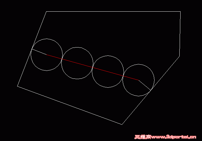

发表于 2014-9-18 09:17:17 | 显示全部楼层 来自: 中国湖北武汉
9月作图题的四个圆半径怎么确定的?
没想明白怎么确定的圆心。哪位来说一下?多谢。% ~6 n+ t; L: P  v  h# ^7 a9 L
发表于 2014-9-18 09:27:23 | 显示全部楼层 来自: 中国福建泉州
zszs.gif $ a+ Z: \' x( n& K9 r" D
, `- h- Y9 n4 S' P" s8 x3 ?
" n# H1 v) w- l+ b4 X& U0 s/ B
2005llnn + 5 应助
发表于 2014-9-18 14:07:35 | 显示全部楼层 来自: 中国湖北武汉
冰冻咖啡 发表于 2014-9-18 09:27 static/image/common/back.gif
2 N$ @. N$ Z# D" N+ E% p! ]没看明白。。。
发表于 2014-9-18 20:46:32 | 显示全部楼层 来自: 中国安徽芜湖
yj9640 发表于 2014-9-18 14:07 static/image/common/back.gif
* {: d6 x* V  @+ {# Y没看明白。。。
& J8 H3 D/ F/ i- B  p
开始在指定的位置做一个半径任意的圆,二楼r=5,利用圆之间相切关系,中间圆心连线长度应该是开始圆半径的6倍,所以应该是30。后面用到的主要是平行四边形对边相等的原理和cad里的利用参照来进行缩放的命令。慢慢理解吧。
2005llnn + 3 应助

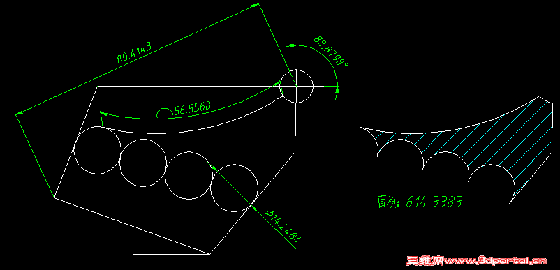

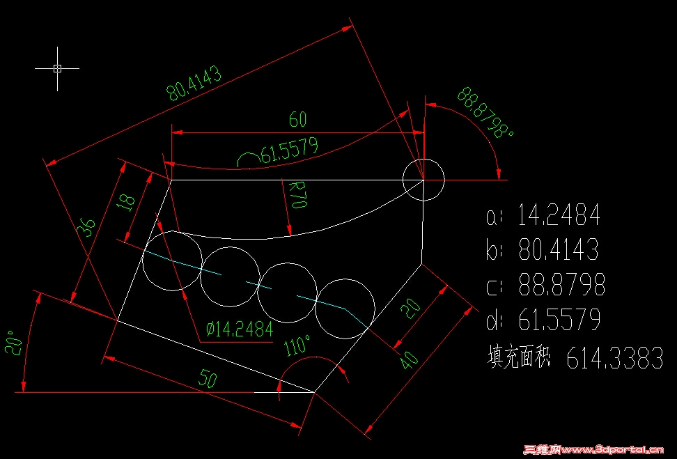

发表于 2014-9-19 06:49:32 | 显示全部楼层 来自: 中国辽宁铁岭

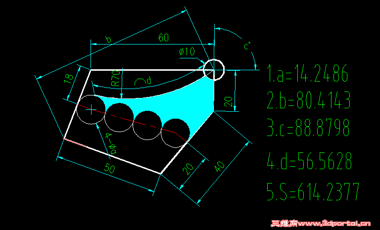

伤心,第一次参加竞赛,我的答案都没公布,而且还对了三个,还有2个错了,看来园那一块约束错了方法!
发表于 2014-9-19 08:28:43 | 显示全部楼层 来自: 中国陕西西安
周小博士 发表于 2014-9-19 06:49 static/image/common/back.gif: s/ i" t5 v8 B' E2 h* Z2 D( z
* Q$ K3 j2 j+ C- b
右边的圆切点不对。
发表于 2014-9-19 08:45:52 | 显示全部楼层 来自: 中国天津
) B; w3 ?" g# y; G" Z& q# Q7 L伤心,第一次参加竞赛,我的答案都没公布,而且还对了三个,还有2个错了,看来园那一块约束错了方法!
0 s. h. [$ |; c7 e  L2 j
估计是线段36 与50 你画的垂直了……
发表于 2014-9-19 12:18:14 | 显示全部楼层 来自: 中国辽宁铁岭
赶路人 发表于 2014-9-19 08:45 static/image/common/back.gif& @  X3 R. e: f& c: d
3 L3 q5 l2 I0 b" b# Y0 ^* n
没有,我通过两个圆,再和水平60线约束,得到上面两个顶点,36与50角度为88.6828,不是90
练习题.zip
26.92 KB, 下载次数: 1
发表于 2014-9-19 12:24:28 | 显示全部楼层 来自: 中国辽宁铁岭
我爱用acad 发表于 2014-9-19 08:28 static/image/common/back.gif
1 s! X" f2 {) N! t) r0 G$ n* H' K右边的圆切点不对。
& u: G1 p3 M! o8 q约束了四圆相等,相切,圆心在指定36中垂线上,感觉上没什么漏洞
发表于 2014-9-19 12:29:04 | 显示全部楼层 来自: 中国辽宁铁岭
周小博士 发表于 2014-9-19 12:24 static/image/common/back.gif
% ?3 S$ H$ w5 S6 @0 ?6 ]( w8 Z约束了四圆相等,相切,圆心在指定36中垂线上,感觉上没什么漏洞
  |8 I) v  ^' E5 B+ l% g- H* f右边切点也规定了,我把题目给理解难了,早知道这题还更简单,没注意右边的切点是中点
