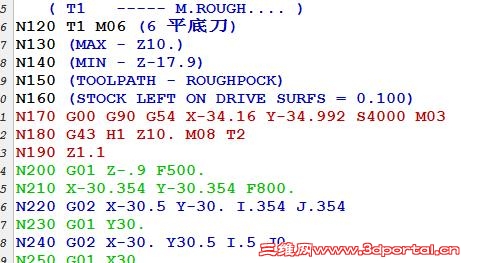

[分享] X8后处理分享,支持3轴,显示加工高度和加工余量

%3 a; v" w9 I+ c+ Q
O0001% E9 `) X  l. Z7 y' ~$ S' p  Y6 e
( PROGRAM   - T.NC)2 D0 W" ^- o4 M8 M
( DATE      - OCT-04-14), R; j) ^  A# `5 y# C% n
( TIME      - 01:56)/ m* U6 S4 e' g/ O" m: r3 G) ]
( MC9 FILE  - C:\USERS\MAXD\DOCUMENTS\MY MCAMX8\MCX\T.MCX-8)8 r8 N8 x% P! z/ K
( --------------------------------------------- )3 }$ e& \7 P( C. Z8 ~0 e( R( s
(T1 | H1 | D12.00mm |       |A236.        |DRILL/CBORE). [% n/ H0 B: K. G
(T2 | H2 | D20.00mm |       |A90.        |2D-CONTOUR )9 a& B$ j; D1 ^0 K4 L+ }
(T3 | H3 | D20.00mm |       |A90.        |2D-CONTOUR )/ z7 s7 r1 O4 F( m
( --------------------------------------------- ). f. E+ ]  F! i4 b4 X) |
( ------------------- OVERALL MAX - Z60. )3 {, F* @$ K- o6 [( H$ k; l2 y
( ------------------- OVERALL MIN - Z-19. )
- O9 q  J6 W( E, ]$ q$ A; JG00 G17 G40 G49 G80 G90
* ]0 U, j  D7 y9 E; W+ V5 [1 P/ cG91 G28 M05 Z0.# L$ x; U0 ^; `" L7 z, A! e
   ( T1   ----- DRILL/CBORE )
* W  e4 N, y0 P# [( y, UT1 M06 (   10. DRILL), _" S" I1 _+ k7 J+ s' u
(MAX - Z60.)7 x2 {8 l/ K" ]0 U1 s
(MIN - Z-10.)
/ x, m4 |; ?/ A+ \(CUT STOCK: XY= 0.000 Z = 0.000)4 G/ I' M6 C' a' M# z
G00 G90 G54 X0. Y0. S1200 M03
, v$ l( r5 S% _' h; i) AG43 H1 Z60. T2
$ L: l4 m9 S$ T& oG99 G81 Z-10. R60. F1200.
" P9 ~8 G1 Z: j  ?( p& M0 V6 m2 EG803 l8 S* D1 ^1 v( W2 Z
M05
3 j: F; L! R- G7 OG91 G28 Z0.
6 j8 E5 T, |" ^4 M' E: [% Z   ( T2   ----- 2D-CONTOUR  )% |" Q! f5 [, r( ~4 P" A9 a
T2 M06 (   20. FLAT ENDMILL)
- r) S4 f) u! y6 `* H9 _
XXX.rar

终于知道什么叫给力7 T0 {2 s$ ^: o  d4 s
但不知能加G41-G42-D 否
发表于 2014-10-27 22:59:23 来自手机 | 显示全部楼层 来自: 中国四川成都
永远的微笑 发表于 2014-10-27 20:13
( j+ c) m0 X  Q( r终于知道什么叫给力$ Q" ^- Z: l  G$ L! p. D' \; V8 p; D& @- ?
但不知能加G41-G42-D 否
9 G' y5 v, {' f
,加半径补偿哪家强?请找MC

为什么m08后加上刀号,能否去除) b! ~: V/ L: A4 ~! p3 o! z" M
发表于 2018-5-12 09:59:10 | 显示全部楼层 来自: 中国江苏苏州
谢谢分享,有个小小的意见能不能在M08前面加跳段呢
