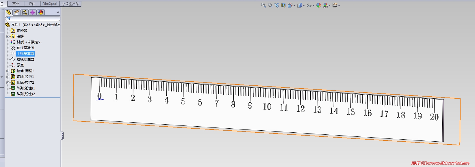

[分享] 【直尺刻度陣列】

這就是草圖限制的強大之處

gt.adan 发表于 2014-10-13 11:33 static/image/common/back.gif3 u% R4 W/ q. T7 n1 q0 \
這就是草圖限制的強大之處
( r: X% o' v. N0 A0 K8 u
阿丹老师,为何我的也是一坨的呢,实在是龙不懂了,帮我看看问题在哪里?# V" G/ a. O! q. j& p
零件1.rar
102.68 KB, 下载次数: 6
发表于 2014-12-26 23:45:13 | 显示全部楼层 来自: 中国广东佛山
阵列的时候 要勾选 “随形变换”,关于为什么有的“随行变换”是灰色的问题,要先好好搜索教程学习“随行变换”。% b9 K, A+ P$ R  Q& I  t
另外一个要点是,计算尺寸的三角形,直角的顶点要添加固定约束,并且文字的位置定位点要与锐角的顶点重合。

 楼主| 发表于 2014-12-27 12:43:28 | 显示全部楼层 来自: 中国台湾
此消彼长 发表于 2014-12-25 16:53 static/image/common/back.gif
# R: A( g4 Z& f& `- K阿丹老师,为何我的也是一坨的呢,实在是龙不懂了,帮我看看问题在哪里?
2 o+ U+ x' L1 S# D- s已經給了參考文件,就是希望大家不要一直盲目的提問。。。
/ d' V9 K5 m" {( W) q# b! ~3 Y) d2 l- E沒想到朋友還是犯了一樣的錯誤。。。, M. F  S: G+ ~' L2 t; M
我不正面回答您的回題,但給一個方向讓您自己思考,「順便」再仔細研究一下限制條件:- f' @6 c! m" j
草圖文字已經可以連結到尺寸了,那麼草圖文字的「位置」呢?- E0 J6 A; j% P" o/ r# t. o
會變成一坨的原因正在這裡,因為位置都沒有改變,當然是一坨!# |+ m: u! @  l+ Y* S  i
期待看見完成的練習~

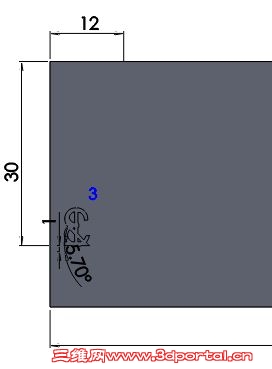

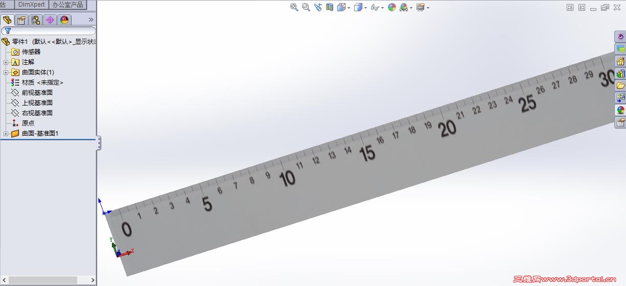

# q. Q/ J) Z  x" c& {8 o
$ z4 s" X" w- N3 d  M: ^; m' P2 q( D把丹大的指导看了多遍,试了多次,综于成功了,分享一下,关键在草图3,我的步骤是,先画8mm的长槽,宽度和5mm的选等长,然后画一参考直线,和原点重合,但不选中点约束,和5mm槽等长,接着画参考直角三角形,端点在原点处,标5.71度的尺寸,我是计算器算出来的,标的小数点后10位,然后标距离0.001mm,将直角点增加固定约束,这时会出现过约束,将和原点的重合约束删除就不过约束了,接着将三角形端点约束为5mm长参考线的中点,画8mm长槽的下端线中点向下的参考直线,下端点和5mm长中心线中点重合,之后增加文字,在5mm长参考线上对中,文字内容为0.001的尺寸名称,要用双引号,这样草图3就完成了。感受:随形阵列比较强大,虽然比葫芦画瓢弄出来了,但还是没有掌握,不知如何变通,希望高手提供这方面的讲座。
