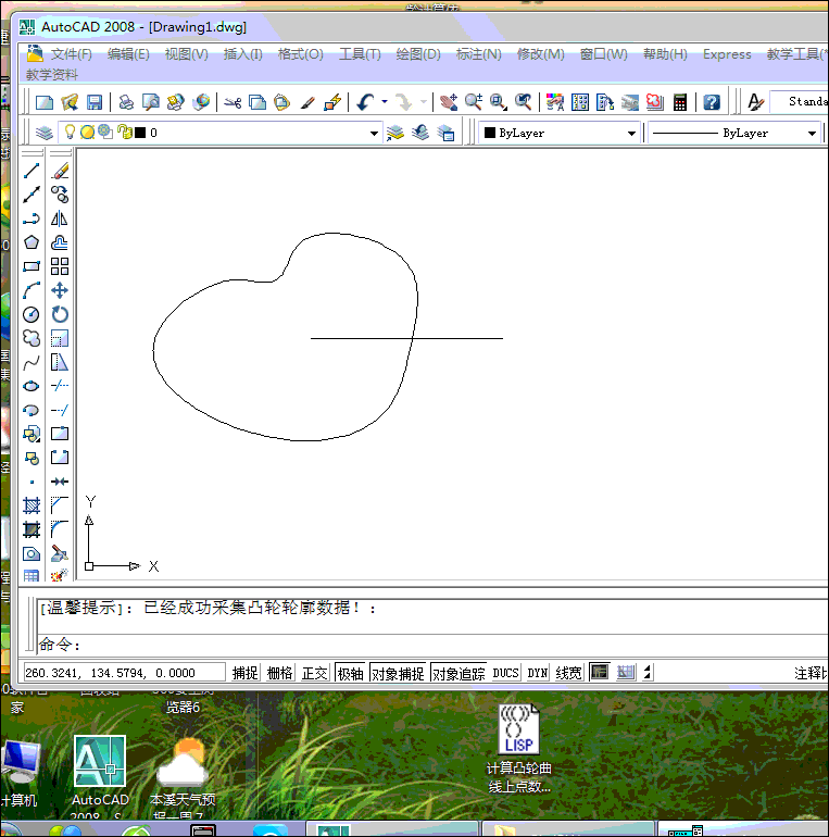

1 \" `* o, @8 N* Z& e选择凸轮曲线:
, ^2 A, c" X4 T1 Z# w# ]选择极轴直线:
' [1 T% g" u  w0 Z( X4 ~: p; y选择凸轮中心点:; 错误: no function definition: VLAX-ENAME->VLA-OBJECT

把(vl-load-com)加在程序第四行中后重加载一下!(注意不要自己打字,要复制使用)5 a" D5 Y% H- ]% Y) D9 t

你还可以先带括号复制  (vl-load-com)   ,然后粘贴到命令行中,再回一下车,然后再输入TT运行程序看看……

; d' Z9 Y4 M! t& f1 L' {我成功了,现在可以出数据。那个激动啊,就像是做新郎一样。
3 q; J' W  x! h! _我想问一下,出来的数据精度怎么到小数点后4位。

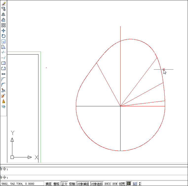

你能帮我把这个凸轮数据能出来嘛,我们选择凸轮时不能框选,线条不能更改线条的性质,因为我们一改成多线段,他的实际轮廓线有变化了,我们组成块后,用你的小程序得到的数据比实际的大。这就是我们要用的修整后的凸轮,不能改变实际轮廓线的情况怎么得到凸轮数据?

1.(print (list "角度=" m "极轴长度=" (atof (rtos(distance o Point) 2 4))) fp)的4就是要保留的4位数,接来的是3,自己改一下,把(vl-load-com) 也加到程序中(我的CAC是自动加载的,所以我忽略了这个问题)
0 @" [9 i+ L$ n1 i1 j% D, {  Z  V) i6 l" B0 Q8 B8 Y$ e* s8 f
2.你那个不会弄的凸轮曲线有一个断点没连上(有空隙的意思),先把它处理一下,然后合并成一条多段线后再用程序算就行了,这样简单的事应该自己做,看来你的功夫尚浅,应该系统地学一下。
