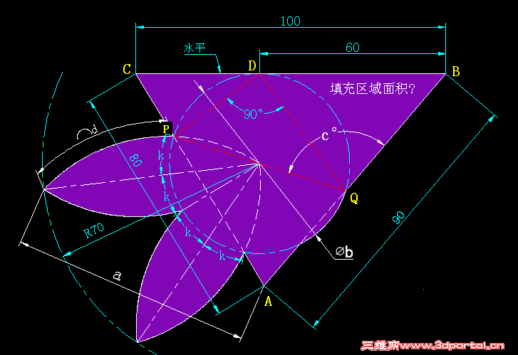

# J( E% A( M0 a2 s; y您的说法并不严谨,下图完全满足您的描述,但是结论完全不同。相切要素是必要的。
5 Y, H' V4 }0 ]3 Q( e1 r: H4 n5 r圆与直线段相切,这是一个十分明显的隐含条件,为何要对此质疑呢?就像画圆的十字中心线,有谁会标注90度呢?
2005llnn + 3 技术讨论
发表于 2014-11-21 10:45:06 | 显示全部楼层 来自: 中国江西南昌
coolboy123 发表于 2014-11-21 08:36 static/image/common/back.gif
8 A! u+ c6 i' Q* P8 p# ~所以说您没注意看题,谁告诉您那个直角三角形是圆的内接三角形?您说的那个条件是您自己补充的,题目本 ...
- V3 J3 a9 w$ G“谁告诉您那个直角三角形是圆的内接三角形?……题目图形只给出一个明确条件:有一个圆,这个圆过直角三角形的三个顶点”,
# i2 ]$ w* [/ a% B/ z不觉得可笑吗--自已的问题自已回答了还不知道。

题图要求很明显,对三角形PQD提出了形状和位置要求:形状--直角三角形,位置--三角形的三个顶点分别位于三角形ABC的各边上,且D为直角顶点(注意,D是指定点)。而对圆只有一个要求,就是通过直角三角形PQD的三个顶点。圆是由三角形PQD确定的!请问,应该先画出三角形PQD,还是先画圆?
4 o8 Z' R9 K9 J# C% X1 r$ o( p1 c3 A
/ Z% W( p9 `! Y% B$ D t11\'.PNG & |9 C* L8 a& b5 x
5 ^% e; l8 [5 B! [# X/ R8 _强调要指明圆是否与BC相切的,是因为参数约束的需要,但这里是几何作图竞赛。
2005llnn + 3 技术讨论

60尺寸的标注表明只有一个相交点,指代的是相切。按照正常思维是不会理解错的吧,毕竟也没有其他条件来约束他,不过能有个小说明会避免误会

我在17日已变更答案,不算么?# U3 x. l6 f+ C/ ^/ ^
另:在出题日即提出缺少一个有效约束条件会造成此题多解(如24楼所示例)。加上相切条件才会使答案唯一。在切点上用加重的点示意一下也可吗。& B5 b" V. ?& G  o" D6 Q
题目的表述还是需要严谨点的好,不会产生歧义。

问题就出在"在图面复杂或者容易引起歧义时", C5 T( e8 N7 v, l/ H, K' K
这个图复杂吗?容易引起歧义吗?
" `8 a/ {# e2 k' ^; K明眼人一看便知,所有明确的已知条件不足以保证图形有有限数量的解,那么一定有一个隐含条件是没有明确标注的.4 e) B, ^1 W: p( d6 x
咱们来找找看,整个图形上有哪些是可能的隐含条件呢?

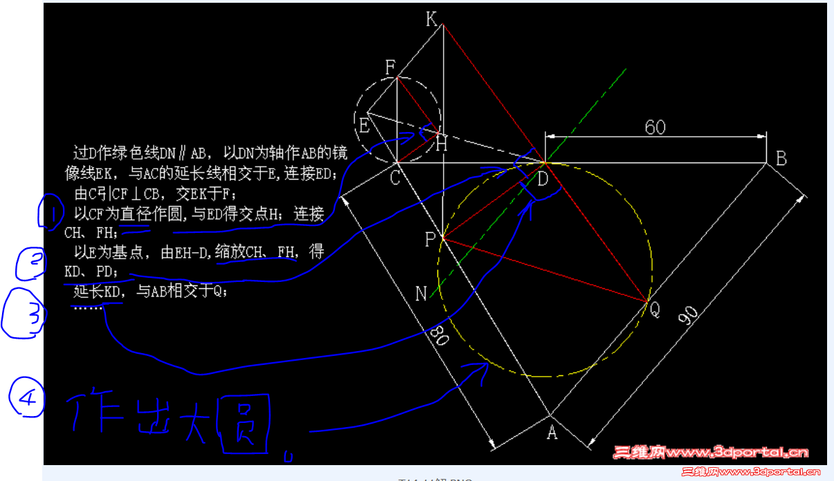

:L:L  大神请告诉我  大三角形里面的圆  圆心如何定位?   垂心? 中心?   第一步就卡住了   看来我太笨了
发表于 2014-11-27 22:31:12 | 显示全部楼层 来自: 中国陕西西安
小西324 发表于 2014-11-27 22:04 static/image/common/back.gif
0 ?+ E* j5 n& O* S+ R大神请告诉我  大三角形里面的圆  圆心如何定位?   垂心? 中心?   第一步就卡住了   看来我太笨 ...
3 V# U" O$ d! {0 p7 C. M0 [此题关键点就在作出大圆,具体作法参照19#。

' U! m* ?$ v; `+ X看了19楼的参考做法了。  但是问题又来了,为什么要这样找圆心,有何依据? 一般人都看不出来
发表于 2014-11-27 23:16:08 | 显示全部楼层 来自: 中国陕西西安
小西324 发表于 2014-11-27 22:59 static/image/common/back.gif+ W# b* W" u& A9 L. Y8 j$ Y: H
4 s) x+ H2 D9 h0 N# L! [. ]) n3 C7 B
作出直角三角形!最终作出大圆!' H, g' [/ l8 b) _" E" Z0 u: Y

首先,由题图可以清楚地看出,三角形PQD的外接圆与BC只有一个交点D,这就是说,其圆心O与D的连线与BC必须是垂直的!
4 {: F9 Q. B6 l  f' I2 S 76.PNG 0 _- F/ t! q6 \, Y* L- s
2 L3 |& m% S! [- Y由于定点D在BC边上,其余两点分别在AC和AB边上,在分析作法时,必须考虑如何将点D与AC、AB两条边建立起适当的联系(这是在解几何题时常用到的思维方法)。因此,镜像AB,延长AC得点E,再得线DE就是很自然的作法。而为了保证上述分析得出OD⊥BC的要求,过点C作CF⊥BC得交点F(C在AC上,F在AB的镜像线上)使点D与AB、AC的联系又进了一步,由此作出的以CF为直径的影射圆,交DE于H,就将D与AB、AC完全联系起来了--接下来的参照缩放也就由然而生了。
: h5 |+ x4 F* E" @# Z实际上,圆O也就是圆O‘由位置K移动到D。
+ y. N! i3 H8 o上述思路,仅供参考。/ p6 K9 f' `6 c* E9 |/ X
