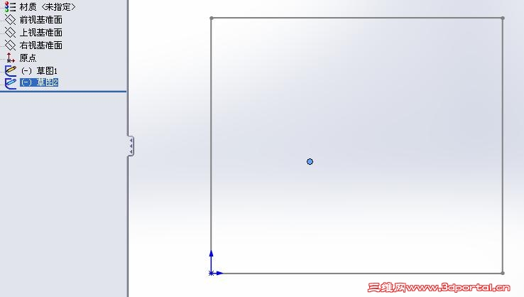

[求助] 绝对是用SolidWorks很难解决的问题啊。请内详。

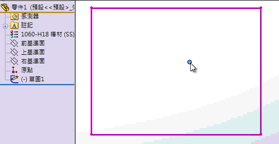

在裝配體的作法,6#說的還不清楚嗎

附檔參考

这个,我看明白了,谢谢。
: R9 i- i! B% T( c1 u4 i$ J$ F梁老师,草图里的限制你能跟我说说?
点评
點零件有做出嗎  发表于 2015-1-5 16:03
同樣道理,建立 一個 "點"零件 及 "方框"零件 ,做同樣相關約束,學習要活用啊  发表于 2015-1-4 09:58

发表于 2015-1-5 17:04:17 | 显示全部楼层 来自: 中国安徽蚌埠
ryouss 发表于 2015-1-3 22:15 static/image/common/back.gif0 ]' J5 \5 P7 {% A& c% [' M* t7 W
附檔參考
: J! ?3 B3 K$ M
0 ^$ H$ Q% J& c0 ^3 F 2012
/ ^0 }3 {+ l. u' e) z
三维装配已经学会了: [; c. O$ H7 h9 c/ o! `) l: f
零件图里的草图是这个图?7 J: E8 t; ^! |% v# L
,还是到处乱动
/ M: k8 x3 o2 t8 g9 u
点评
點零件 和 框零件 到裝配体作約束限制  发表于 2015-1-5 18:35

是否需提供在裝配体的作圖文件+ |$ J' E8 {1 `. g' u$ d" F

 楼主| 发表于 2015-1-7 10:20:15 | 显示全部楼层 来自: 中国河北唐山
ryouss 发表于 2015-1-5 16:39 static/image/common/back.gif% b8 y, k% B# f" F' L! t7 b4 a7 m
向丹大學習
& O. M) S; d- H5 X4 U
太神奇了,我找了半天尺寸约束,没弄对,一整就全固定了
