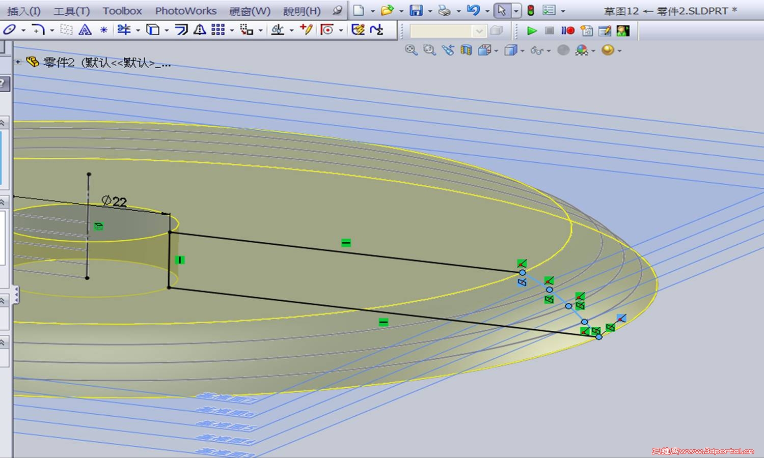

做了一个被已知螺旋面包络的回转体,方法较笨拙。请教hero522,怎样做能简便些?
: p, u9 d' y5 c* w
螺旋面如果是光滑曲面,這條線可能很接近真實,但螺旋面曲率變化大時,該線與真實線誤差就會變大. V) q! X! g. H- E$ Q
圖片4.jpg 7 i5 X7 ?# g# l  c& M8 K3 X

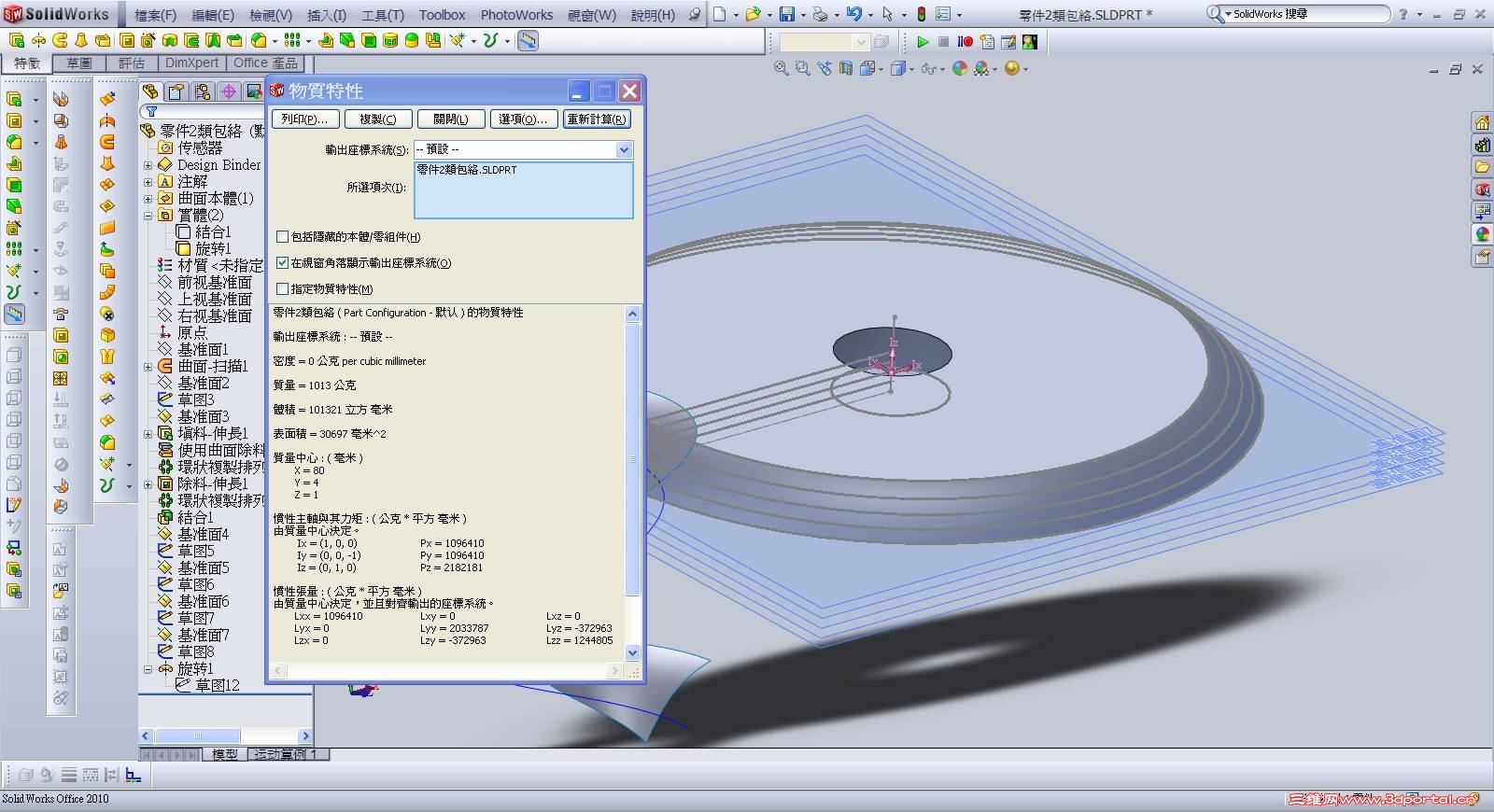

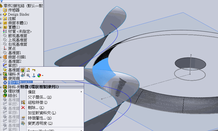

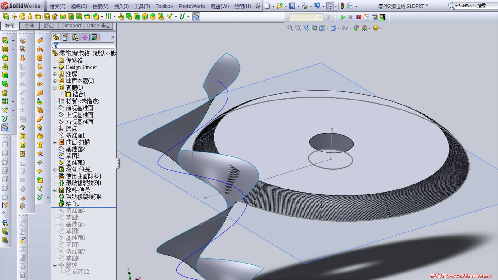

  _  v6 L' C9 Y類似包絡做法6 \8 m' Q0 b( f9 x5 Q  {6 ^
檔案太大,無法上傳
7 E' p( F& F$ o3 S5 x簡單說明
5 F5 v4 Q  a1 w* L, S+ _( y& p2 v0 @% ^1.拉伸一個圓柱體; g( V4 P& U$ m- C, ?6 U: O# D. i
2.曲面除料, x4 ]& X( m) S6 g& f
3.使用兩次陣列7 b* m1 n; G0 j3 M
5 n* m) c" x, t' d0 K

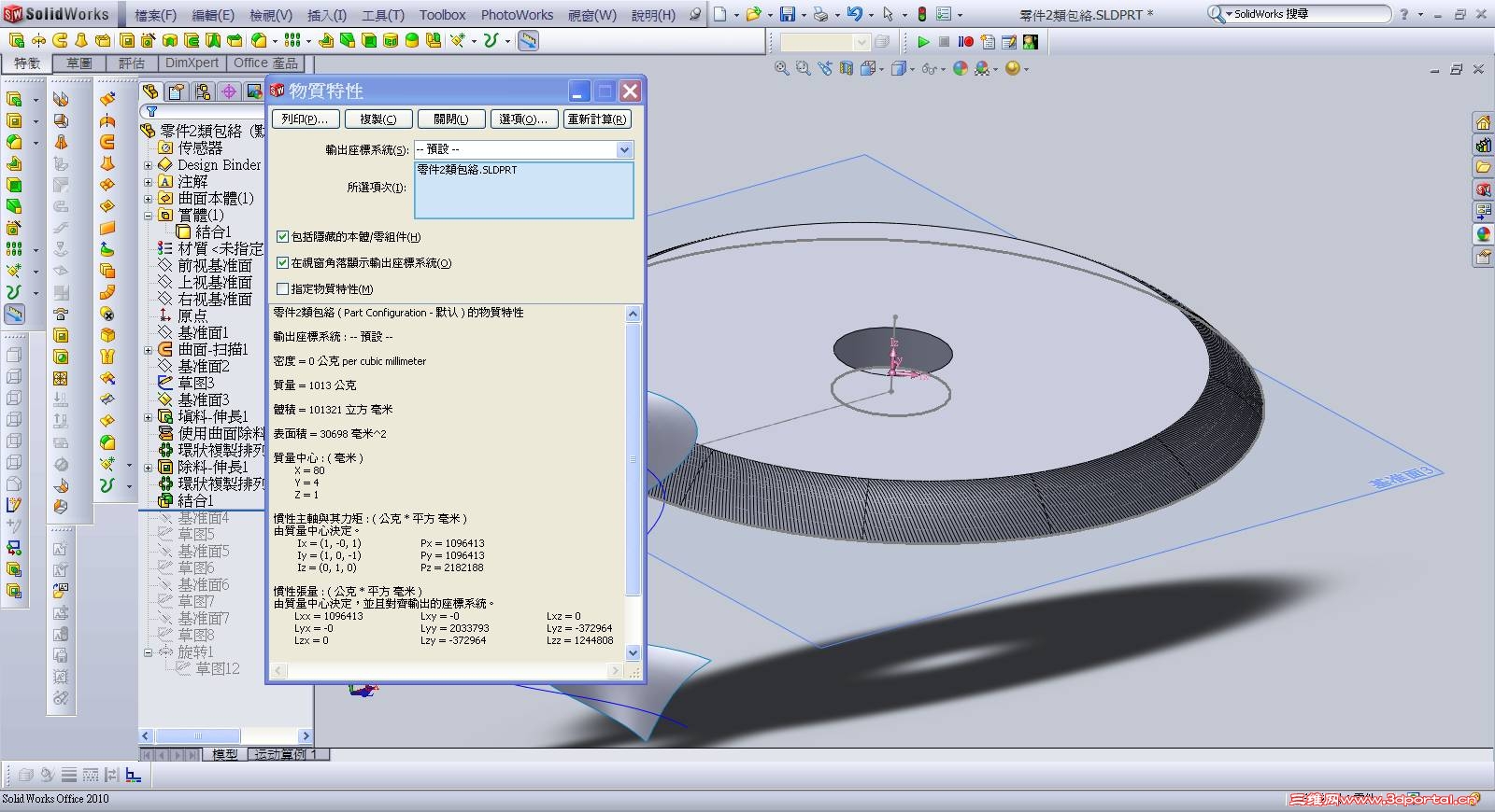

9 }) A/ ~/ p& a4 F. @& K兩種做法體積比較
" x; V( K! p9 p/ b, L 圖片6.jpg

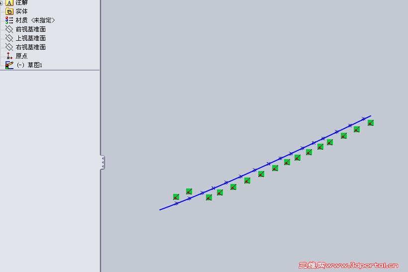

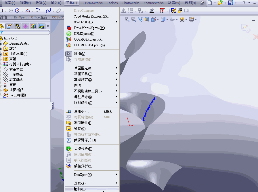

* V3 h0 }: v1 {3 _, ~  x在样条曲线上取若干个点,批量地将这些点的坐标导出到Excel或txt文件中,有什么好方法?我现在是做孔表在工程图中生成。总感觉您有绝妙的方法,故求之。
 楼主| 发表于 2015-1-26 15:26:39 | 显示全部楼层 来自: 中国台湾
. r/ ]. V5 W( E0 ~! L. }3 C% t
zbq2334 发表于 2015-1-23 18:33 static/image/common/back.gif
' R3 a, n& l6 p/ M1 z& _hero522,您就是大师,3D草图和随形阵列用的绝妙,拜您为师!+ T* j1 ^- V+ J/ W6 K3 c9 U. D
3D草图不太熟,通过学习您的做法,对我理解3 ...
/ a- @7 T, F/ i

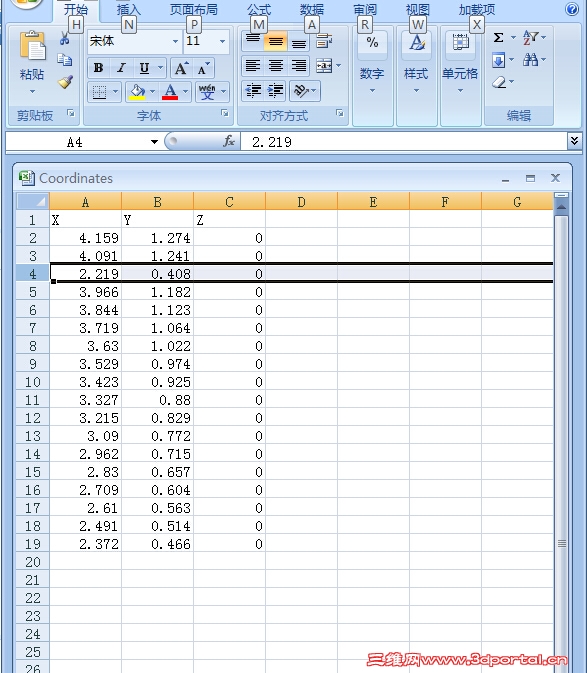

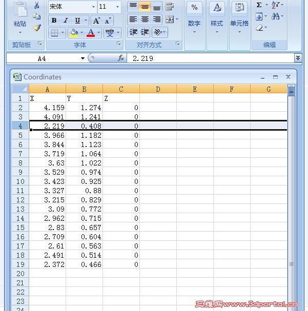

hoisee有發表過宏的做法
. G$ G7 ~0 A- v. T. o: `( \下載來試了一下
7 e; h2 ]- z' f" V 003.gif / _# e: W0 @* y
GetSketchPointsExcel.zip (10.95 KB, 下载次数: 16)
发表于 2015-1-27 14:12:28 | 显示全部楼层 来自: 中国重庆
请教hero522,第四列的数据为什么不按顺序呢?
" ^- x' v, y0 f
发表于 2015-1-27 14:16:10 | 显示全部楼层 来自: 中国重庆
您提供的网站我已注册,但还无权发帖,故又来麻烦您!
发表于 2015-1-27 14:21:18 | 显示全部楼层 来自: 中国重庆
哦,对不起,写错了,是第四行的数据为什么不按顺序呢?
发表于 2015-1-27 14:22:34 | 显示全部楼层 来自: 中国重庆
 楼主| 发表于 2015-1-27 14:47:54 | 显示全部楼层 来自: 中国台湾
zbq2334 发表于 2015-1-27 14:22 static/image/common/back.gif7 e" W* L  P& e: v
  Q7 \3 c9 r) m( Z5 |4 x
他依據點的建立順序排列

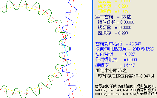

发表于 2015-2-9 15:51:47 | 显示全部楼层 来自: 中国北京
真的没有必要,齿轮插件GearTrax非常好!很专业了!
 楼主| 发表于 2015-2-9 17:17:32 | 显示全部楼层 来自: 中国台湾
本帖最后由 hero522 于 2015-2-9 17:27 编辑 5 V- m: Q8 l$ k& S. g- f
sundavid 发表于 2015-2-9 15:51 static/image/common/back.gif4 F% e) X' C( @( w, x
0 B  [' G8 R  x/ ~確實有很多齒輪軟體可以用,齒輪設計是不該這麼作5 o7 A2 Z% ~+ \
齒輪設計最好能將所有參數演算完成及輸出,並且提供動態模擬& o( v, S  p* N; Q1 m4 x! v! C
7 |. i: k/ Y% ]

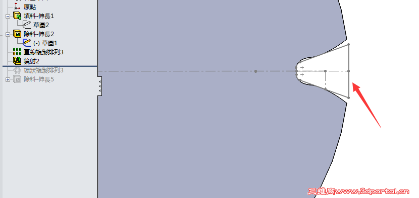

hero522 发表于 2015-1-15 12:02 static/image/common/back.gif
& w; M* A/ J# A% _- {6 T范成法(滾齒與插齒)加工漸開線齒輪……………….同意您的看法,但有一部分消費性產品來說范成法(滾齒與插 ...
2 v1 _- Y5 ]+ ?, Ghero522大大,俺想请教你一开始的这个切除草图是如何确定的?
3 y% p5 ~; a4 R! v3 a QQ截图20150526100046.png 5 j/ r. e' N9 {5 U
另外随形阵列结束后如何保证外形是渐开线呢?
; o$ n4 u1 b% R, a谢谢回复8 Q9 s; P# Q3 Z
