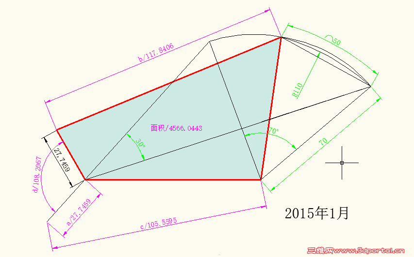

" B2 f2 i' B3 X# B5 S参加竞赛,提高CAD绘图能力。

是R110圆弧上的弧长50,想当然的以为是R70圆,又没仔细看图!/ h. e9 R" }. X/ T( b# b

没有注意到110半径 用成原来的直接半径了。故角度与面积错了。
发表于 2015-1-23 11:09:00 | 显示全部楼层 来自: 加拿大
附简明步骤:
2 Q% Q9 a  g$ o& V8 l. w2 K) \以D为中心,作C1D和C2D。半径为70.角度C1DC2为70度。
; y$ K8 }# m0 e! B; h) \连C1C2,过C1作C1C2的垂线C1M。
" Y6 m6 ]  b5 d/ m/ V  }作角C1C2N为90-30=60度。
1 m  ]2 O" }+ Q( _C1M与C2N相交点为P。; T8 v3 D6 B& U) x- q9 Q1 a( H+ g
以C1、C2、P三点作圆。以D为中心,作半径80圆。两圆交点为A。
4 M& ^# K2 z' w, E' r其他的就比较容易向下绘制了。原与大家共勉。

这是大学机械原理课中的一个习题。此题的关键是找到A点,方法很多。

本题解题关键点在于找出A点。, H; g  _3 l9 _' b* J* M: ?8 Q
找A点时用的原理实际上就是“同一弦长对应的圆周角相等”(具体术语记不得了),
3 S* `5 I5 @: k5 T' q( G9 Z所以做出以C1C2为一边、C1C2所对应的顶角为30度的任意三角形,做出此三角形的外接圆,
: _$ S: T8 m5 R9 ?( B4 g2 x. u7 L再按AD长80的条件,以D为圆心作出一圆,二圆交点就是A点。

主要就是用圆弧的度数等于圆周角的度数的2倍
  v6 e# r: J3 x4 E3 iacad主要还是数学基础,只要知道这个定律,就很好画。
