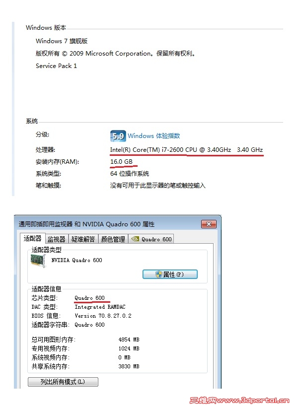

[讨论] 针对E11用什么配置电脑计算速度快点,1到2万预算。

发表于 2015-3-8 10:18:29 | 显示全部楼层 来自: 中国广东东莞
只是提供一个参考和一起讨论,软件本身应该也有很大的关系,这时我个人用的自问对比之下也算中上或是中配置了吧,现在复杂的刀路不是很多但是画图这也不算太大吧就是运算起来就是费劲的很5分钟左右吧

发表于 2015-3-8 10:19:40 | 显示全部楼层 来自: 中国广东东莞
这是钢做完的事情啊,大家参考一下

我想我最有发表权了
8 f* B8 J4 I4 a% N! K我公司最近新配的电脑如下:2 h& h+ R/ v4 n  Y
e5-2687w 双u    64g     超 微主板    k2200显卡,这个电脑够了吧,
3 R/ y0 s, ~: E但是运算ce11照算不快,别以为快,实际跟i7-4790一样的,这个只能计算极其复杂的才能显示出来,% x1 d) [' h  d7 R' O, h# \8 I
如测试8500面计算,工作站计算2.5分钟计算玩,i7的电脑5分中计算进程为0,
8 L$ [; J! p  L6 k, x2 h. H; h说明,如果一般的计算,不管电脑配置高低都是慢,只有复杂的,工作站才能计算快点,
) T; ?% I9 Y; m, m; ?$ Z换句话说,如果现在你算的面是500个面,i7计算是2分钟,你现在即使配了高配置的电脑,也不会变成30秒计算完毕。
