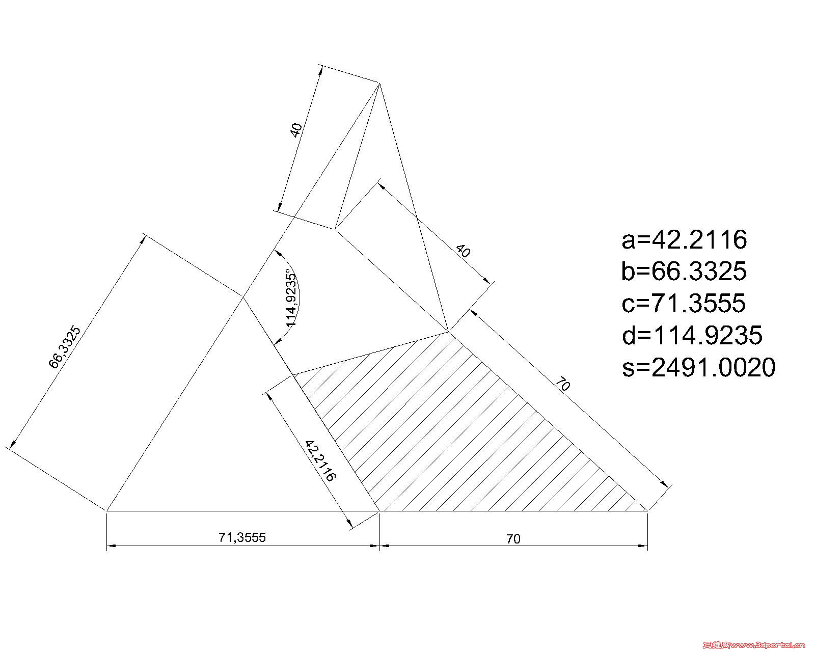

比赛结束了,版大能否解释一下第四位的误差是如何形成的?比如面积,正解0020,但是有出现0021,还有0022,怎么回事?

zbj 发表于 2015-4-23 07:53 http://www.3dportal.cn/discuz/static/image/common/back.gif7 k: ?  H( q& N0 [0 t) _  Q
比赛结束了,版大能否解释一下第四位的误差是如何形成的?比如面积,正解0020,但是有出现0021,还有0022, ...
& U2 a. O1 A5 E6 @
9 i9 r; o9 T% D出现这种错误的主要原因是缺乏严谨细致的工作作风.
1 e. G7 q# f+ c6 m一.本答案的理论值是2491.002047339034857802774635445,做图时稍不小心,比理论值大0.000003,结果就会得出2491.0021.
9 D- {" l( N: Q& l0 f! \当然,有时也有软件的原因,不得不说某些国产二次开发软件真的令人无法恭维.3 n3 E2 R0 x" D
二.图做对了,答案写错了.比如5楼.很可能是把002写成了0022.! M+ F8 Z! `+ T
特别要说一下13楼@daji ,图画对了,答案写错了,而且犯这种错误不是一次两次了,屡错屡犯.真是叔可忍婶不可忍

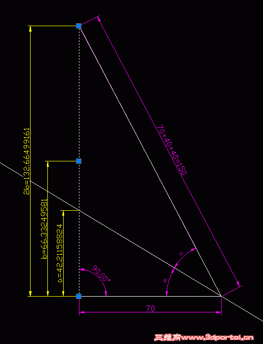

晒下画法
( G1 U% J6 j6 |% S* A0 b% a: ?既然它是个直角规,我就先画了这个三角形,得到 a 和 b
( D; @: P& i- X) M) T- N; g Untitled-1.gif
  j! j- c0 \( S$ o3 w" y3 i/ H2 y5 u2 H1 B2 M1 A- {
然后用 a 和 b 还有已知的 70, 40长度把图画出来了
" ?/ |9 K+ T# X; x- s Untitled-2.gif

woaishuijia 发表于 2015-4-23 12:43 static/image/common/back.gif
* O) c1 \/ K3 l$ r晒下画法; S* @! q' T* l# B6 ~: D+ N) A
: S) Z: m% f; g' q& ?) Y3 ]W版的画法很高级啊。但不知那150的斜边是从何而来?

chenmik 发表于 2015-4-23 18:38 static/image/common/back.gif0 S5 L/ o% z8 i
8 D2 U0 W4 R) |; L
这是它的原理啊。原图上所有的转角部位都是旋转轴,当左边2b长度“杆”转到垂直位置时,与它的中点相连的下边的a长度“杆”也垂直并与2b长度“杆”重合;右边70+40=110长度的“杆”和相连的40长度的短“杆”就抻直成为一条直线了,直角规就成为一个直角三角形了,也就是我先画的那个三角形。

woaishuijia 发表于 2015-4-23 20:09 static/image/common/back.gif
7 n8 G! ]9 _. j+ [这是它的原理啊。原图上所有的转角部位都是旋转轴,当左边2b长度“杆”转到垂直位置时,与它的中点相连的 ...
8 [+ |+ n8 w. Q/ T* ^" |8 x! c- z
原来如此,学习了,多谢指教。
