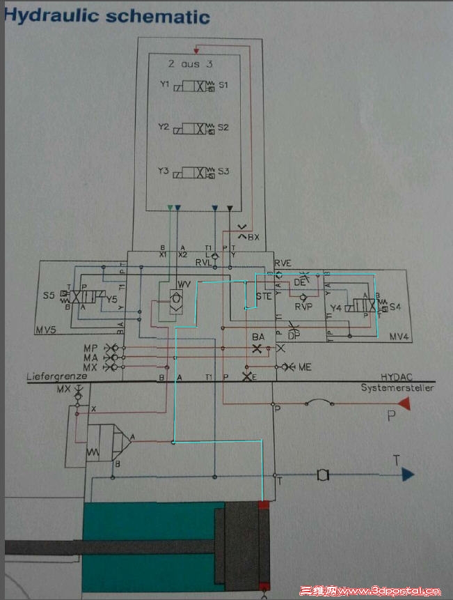

[求助] 紧急求助——汽轮机速关阀液压控制图
发表于 2015-6-29 20:52:36 | 显示全部楼层 来自: 中国浙江杭州
lauhob 发表于 2015-6-29 20:09 static/image/common/back.gif
$ F  H% H. N/ X# c7 Q得电是走斜路还是直路?
' p6 W$ G: n3 H8 W得电走直路
 楼主| 发表于 2015-6-29 21:02:24 | 显示全部楼层 来自: 中国陕西西安
测试的时候供油管线P切断,转移到MV4的管线B" R, Y( q$ Z, N7 |; P
这个如何来理解。
 楼主| 发表于 2015-8-11 21:12:23 | 显示全部楼层 来自: 中国陕西
zls888 发表于 2015-6-29 20:52
5 R) E5 \" r+ E4 _3 `9 E$ d得电走直路
1 w7 }1 n# s% x+ B, C
在吗,MV4的油路管线是怎么走的?
发表于 2015-8-11 21:25:01 | 显示全部楼层 来自: 中国陕西
转移到MV4  B供油管线,B在那里?

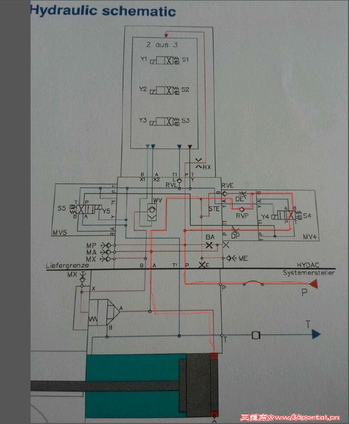

发表于 2015-8-14 12:44:20 | 显示全部楼层 来自: 中国浙江杭州
lauhob 发表于 2015-8-11 21:12
) A5 b5 S  _# j' Z* w7 e: A在吗,MV4的油路管线是怎么走的?
* o; L0 ~. u# t# f, {& q2 @见二个图片
发表于 2015-8-14 12:44:56 | 显示全部楼层 来自: 中国浙江杭州
红色为不带电油路
