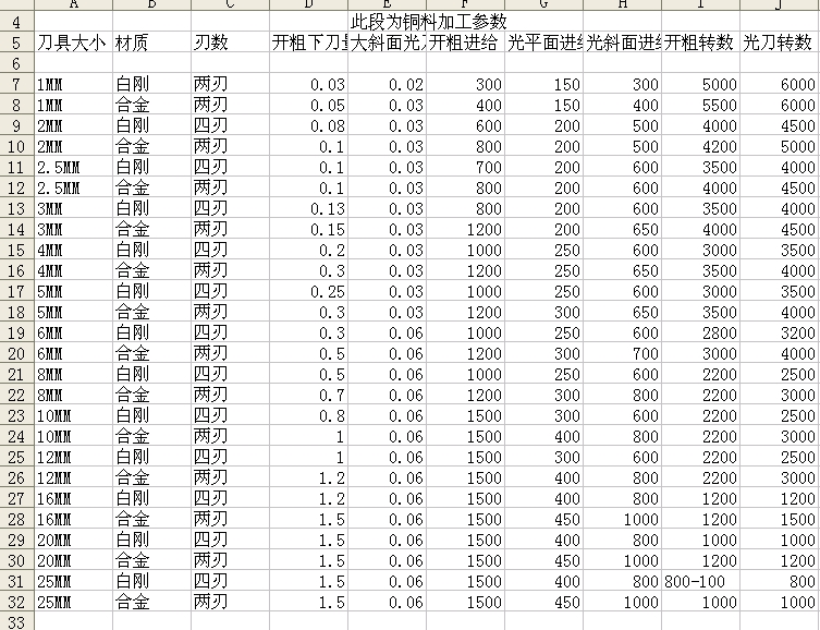

楼主的参考对新手来说十分不错,具体要看你用的机床性能和加工材料刀具参数.很难定人家的对与错.

下刀量是公制还是英制,晕倒,要么就是精光的下手.
0 v. \/ H* S4 v2 q- s& s* h' s- {& C- {2 |* j1 x! f$ B9 o& N6 i$ g/ E
开精有只下刀0.1的吗,那要开到那一天去了???
8 j7 ]; {; n" W# P0 h如果是英制,下刀0.1"=2.54mm,个人经验觉得还差不多.

借鉴一下是可以的,但要根据各自的具体情况来使用适合自己的参数
2 l* k4 Q4 f: `6 D' n/ K4 F千万不可以生搬硬套
发表于 2008-9-29 11:16:28 | 显示全部楼层 来自: 中国安徽淮北
可能是小厂的资料,参数很保守,可以参考,请问hss的刀材怎么样?

回复 1# hao321 的帖子
哎,跟我的不实用啊,我最近加工东西都是一万转左右,呵呵,床子最高三万转
