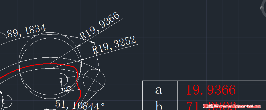

11
lxf325
19.9366
71.3903
51.1084
89.1834
1953.9360
4

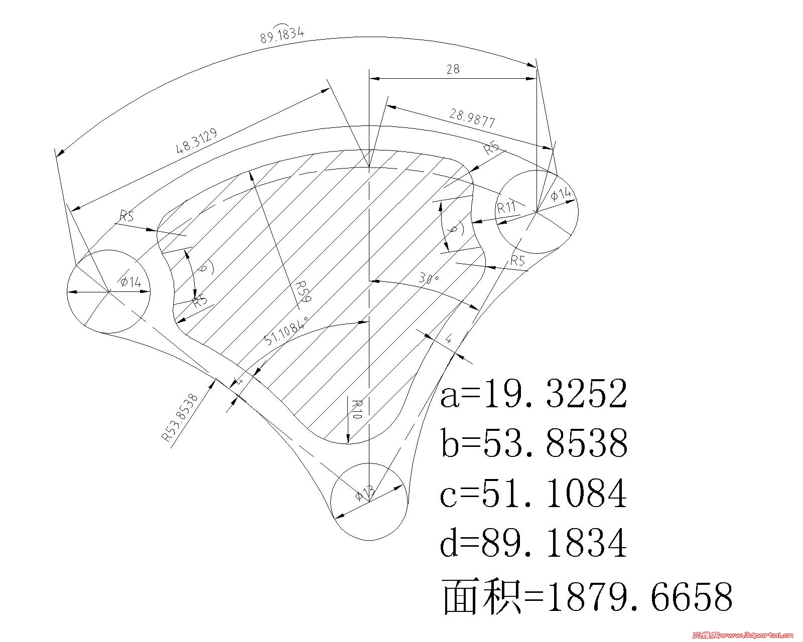

zhlq518
19.3252
53.8538
51.1084
89.1834
1879.6658
3

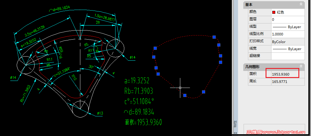

发表于 2015-6-17 13:36:49 | 显示全部楼层 来自: 美国
本帖最后由 woaishuijia 于 2015-6-25 04:50 编辑 5 L, ]$ \5 W" w
+ @& [6 l  p3 k- U7 N6 O1 `, x
占沙发位。交作业了!
, n1 o9 q1 q% L* `9 e% w1 }
2015年6月习题
2015年6月习题
参与人数 2三维币 +60 收起 理由
2005llnn + 50 一等奖
woaishuijia + 10 参与鼓励

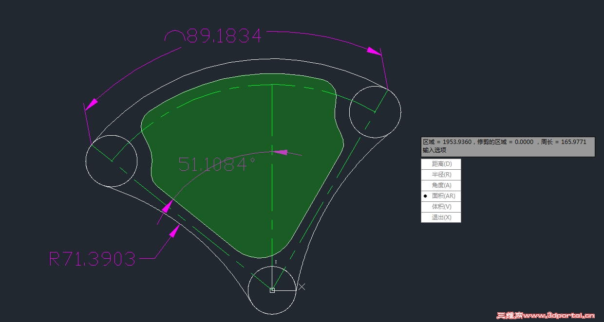

发表于 2015-6-17 14:58:59 | 显示全部楼层 来自: 中国浙江杭州
; I# c8 N/ W3 @' }- ^7 F+ o3 x8 T3 c& o: Q6 o7 G, }
作业
作业
  E& Q7 Z5 g' j0 g7 W: [$ G7 D8 v; I/ q3 U) \
  K2 W+ e' C7 k5 V4 a% t5 s
今天来得早~" s2 z) K6 B$ X! X4 n) b* C( R* p6 Q
交作业了& I  D1 N2 ~. H* V' F, u2 j
1 x4 c* o8 M$ O3 j+ o
9 {+ i! g% _$ b. y% t
参与人数 2三维币 +60 收起 理由
2005llnn + 50 一等奖

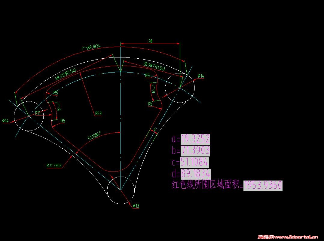

发表于 2015-6-17 16:37:17 | 显示全部楼层 来自: 中国山东青岛
本帖最后由 woaishuijia 于 2015-6-25 04:50 编辑 ; d( Q# x8 S# A1 ~+ X% p) ^
1 n" H8 w1 v! T4 I4 q& }) S7 |抢了5楼,但是不能编辑加图片,因此重复回帖。& f! Q. T1 w  H/ s% m
交作业:
作业图
作业图
: ~3 I/ n& \5 }2 @/ r% S
" w+ X5 F8 R/ l7 Y& {! t, Q
参与人数 2三维币 +60 收起 理由
2005llnn + 50 一等奖

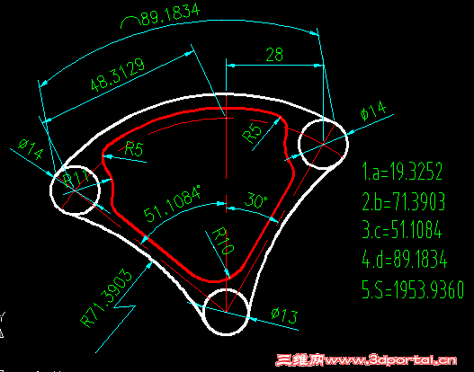

发表于 2015-6-17 19:46:24 | 显示全部楼层 来自: 加拿大
回帖奖励 +10 点三维币
本帖最后由 woaishuijia 于 2015-6-25 04:51 编辑 , O$ T' E: w+ b3 K) S5 G
3 X- ^7 T4 z' t3 C
好像提前做了,请查收一下。多谢
答案
答案
SWLX1506.zip
42.33 KB, 下载次数: 5
模型文件
参与人数 2三维币 +60 收起 理由
2005llnn + 50 一等奖

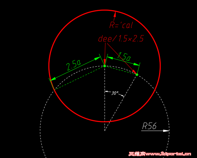

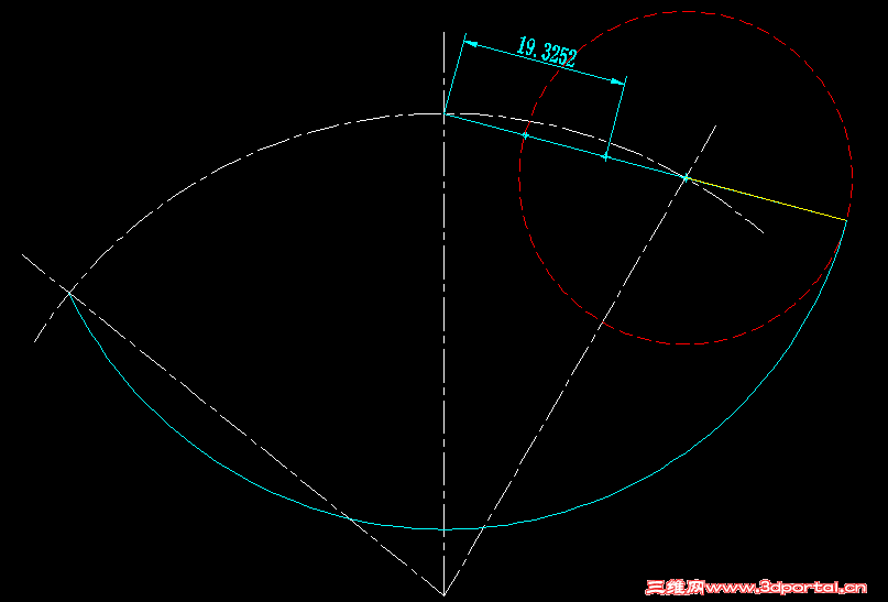

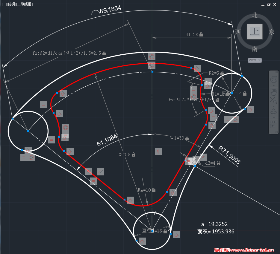

不知道对不对用1.5A比2.5A缩放出距离用SC比例因子用公式'CAL来算。
333.zip
64.87 KB, 下载次数: 4
点评
设置最高权限,详见一楼提示。  发表于 2015-6-18 10:08
参与人数 2三维币 +60 收起 理由
2005llnn + 50 一等奖

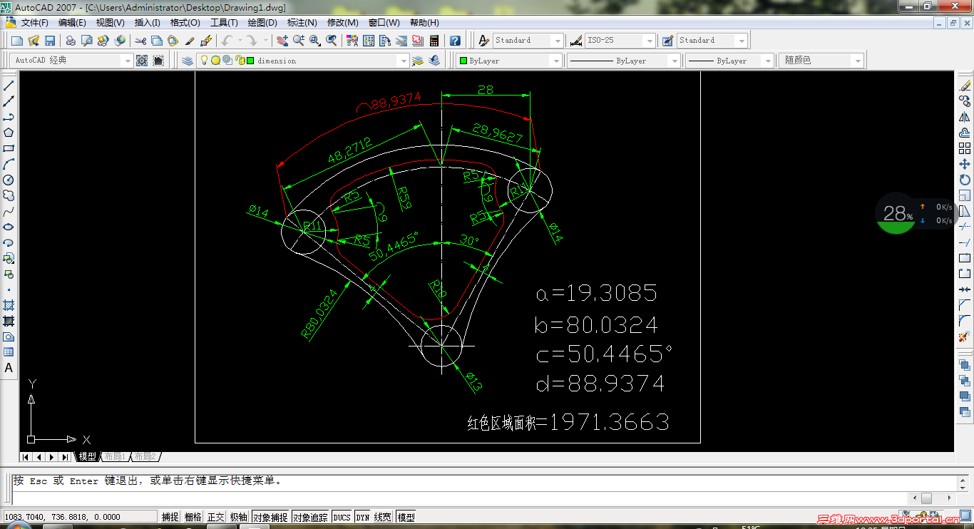

% W5 G- C2 P2 h/ D2 r, ^不论对错,重在参与。在练习中学习。2 `' \& n$ t- @( E
' T6 U# Z! N2 _1 }5 `
参与人数 2三维币 +60 收起 理由
2005llnn + 50 一等奖

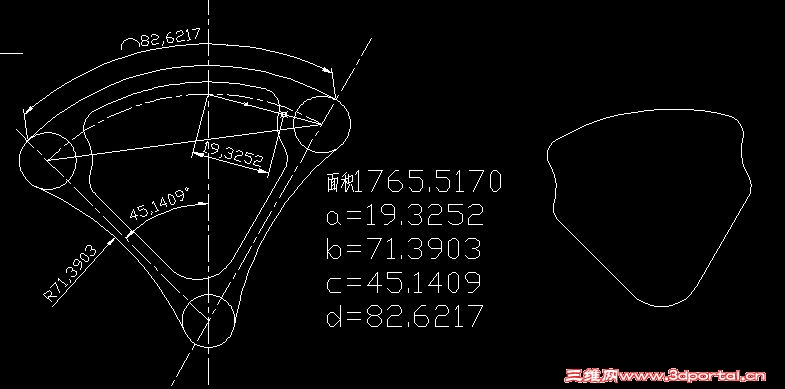

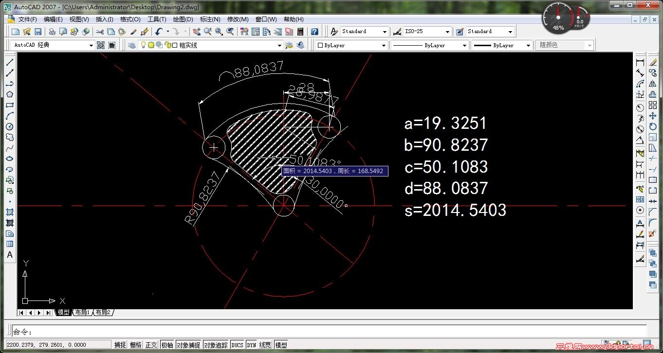

+ j9 c& h$ S8 ?7 D六月作图题
2 W1 |! q* }; D- b! Q, e; i' }5 g: F liuyue.jpg
& _" i$ j. T$ t' v! [3 Z! k6 b3 b
参与人数 2三维币 +20 收起 理由
2005llnn + 10 五等奖

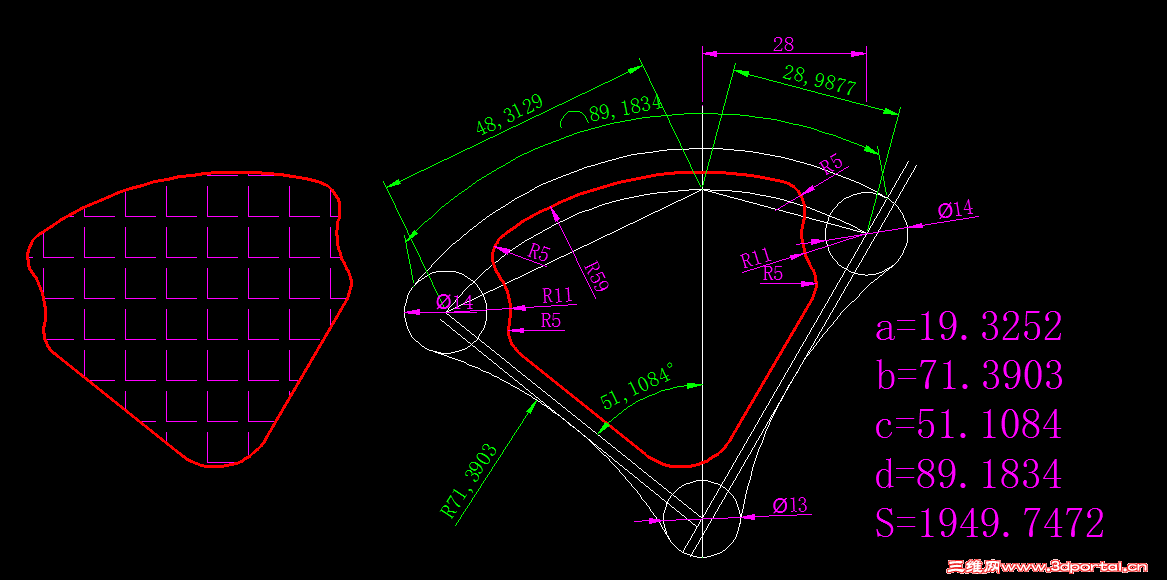

参与人数 2三维币 +40 收起 理由
2005llnn + 30 三等奖

2015.6练习7 t) ?  ]% K( \+ w/ `  Z
, D5 c8 ^$ {: j' D
参与人数 2三维币 +50 收起 理由
2005llnn + 40 二等奖

练习一下,多多指教 06.png 5 a2 ^$ u7 d1 X/ Z7 Y+ O" [
' h4 ]0 b  Q3 y  {1 W
% q$ e9 D  w1 g/ C+ V
# q2 t! L0 P$ a$ }
参与人数 2三维币 +50 收起 理由
2005llnn + 40 二等奖
