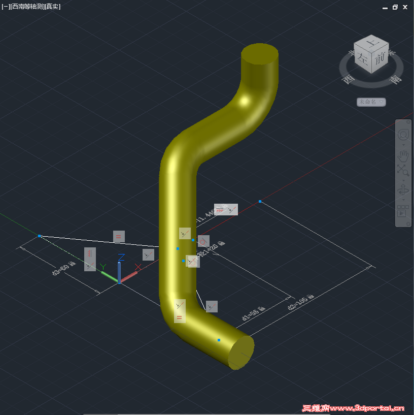

     确实不理解楼主为啥固执地要去求解什么11.447(何况用平面几何方法也难以得到,解析几何也只能得到比较近似的一个值),从加工角度来说,如果不考虑构件是中空管路的话,依照楼主所附不规范(或说不明确)的图纸,该构件外形到是可以用数控加工手段得到;: \- m1 e; J1 n
4 W3 T2 |7 g3 b' m: Y* j
     在ACAD里个人觉得无需去建立什么路径,用三体初步建模后再加4个R10圆角就可以得到,不知是否合理,请大家分析一下(两端法兰略去):
6 D4 q% V7 J2 p+ D+ U3 F
1 I* R  _# o5 e8 g6 \+ q* t6 f1 T(为表达易于解读,以下附图是使用solidworks 2006做的,在CAD平台作法相似)

这个题折弯半径R10有了,图中并没有标注折弯角度,我认为,求通过定位尺寸3155的折弯角度,首先得求11.447这个尺寸。
捕获v.PNG 3 z. l& T8 |% c3 i8 H

怎么就不喜欢用中心线来造型。
