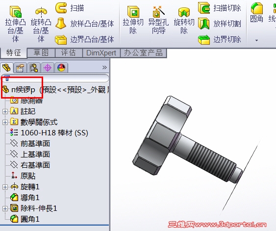

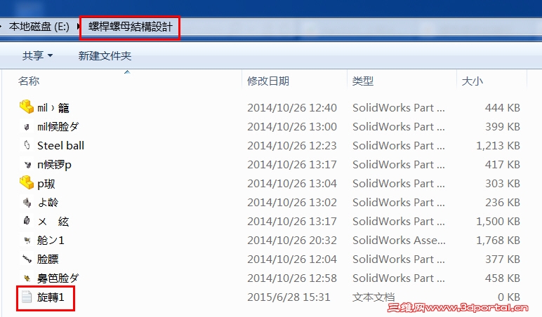

发表于 2015-6-28 15:49:26 | 显示全部楼层 来自: 中国山西太原
ryouss 发表于 2015-6-28 14:08 static/image/common/back.gif, I: U5 f/ U5 Z$ Q: B
在1#之原檔用簡版打開,應該特徵尺寸字體不會改動,只有在宏內的繁字成亂碼.
' h. P1 ^: e$ @: H" R+ E在原檔狀況打開特徵尺寸"草圖 ...
! H5 L0 F1 m3 X( t2 X; K打开梁大的原档,特征等繁体字都能正确显示繁体字的。
* U! k# E& ~0 L; N. |我的意思是:运行宏时,宏会不会读取特征?会不会在读取的过程中,在内部转成了和宏文本中一样的乱码,而这两个乱码恰好是一样的?
8 T/ y% ~- e/ t* d, [# @( L; l& ?" L0 }
繁体简体的问题及转换有时真的难以理解;
7 K, }; A! d- r4 o6 ]$ G比如梁大在论坛的帖子中的繁体字和SW文件中特征的繁体字,在电脑上都能正确显示;
- H7 Q% K' N! p! N( I. k3 c在梁大帖子http://www.3dportal.cn/discuz/forum.php?mod=viewthread&tid=1446608&highlight=  W7 [- O4 d: [. [/ V. O2 @6 Z
压缩文件解压缩后,零件名是乱码,但其他繁体字同时存在时却能显示。
! S; P$ H# t& k! ?2 H" f9 Q+ g3 X* Q7 i, _' O$ T5 u! G
0 Z1 h& e/ ^( w+ J6 j
