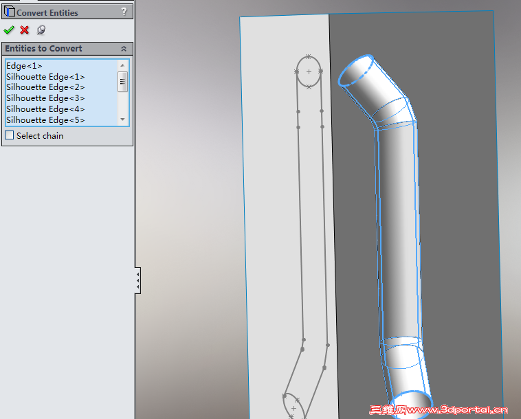

发表于 2015-7-16 09:30:36 | 显示全部楼层 来自: 中国河南新乡
旋转生成的柱面,实际中经常遇到投影线无法选取的情况,不知道什么原因
发表于 2015-7-17 08:39:31 | 显示全部楼层 来自: 中国广东东莞
亏得楼上各位那么有耐心,散了吧,看得都让人着急,如果是初学者,或许还能理解
发表于 2015-7-17 08:42:58 | 显示全部楼层 来自: 中国广东东莞
ga7zm 发表于 2015-7-16 09:30 static/image/common/back.gif; w6 z/ U% K) z, D( c0 _  ]+ Q
# M, m8 J9 e8 G! G) B0 M3 J1 P出现这个情况,先退出草图状态重新再进入编辑
发表于 2015-7-17 13:35:58 | 显示全部楼层 来自: 中国浙江嘉兴
楼主正视于你要的那个草图平面。选择边就可以了。不要选择面
