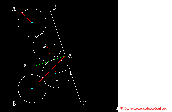

我爱用acad 发表于 2015-7-24 12:536 r+ Q  Z, z) ^! z3 M  ]+ e; c
请教大师,为什么ag是中垂线呢?
8 G' m/ U: P. J
# U# {. U: v+ {: I, n2 b
这是个特例,见下图,∠A、∠B的角平分线正好交于斜边DC的中点a,而与DC边相切的两圆圆心连线pj必与DC平行且垂直于ag。故有ag⊥DC

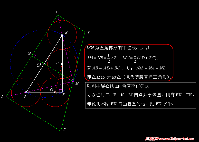

发表于 2015-7-30 11:12:12 | 显示全部楼层 来自: 中国北京
本帖最后由 gongwen0519 于 2015-7-30 11:16 编辑 : {% b; S* q8 V; a! C4 m% j
% t6 \% m, [# s8 a; W
图形中上下两部分是全等的,显然mm垂直平分nn。7 K& o7 o7 M* w" ~" S8 Q

发表于 2015-7-30 11:14:31 | 显示全部楼层 来自: 中国江西南昌
chenmik 发表于 2015-7-24 13:28; o" D. k4 w" ~, `2 x
四边形内四等圆相切是否有通解的几何作法呢?比如将200改成210,用19楼的方法解不了。
2 E- r9 g4 \/ l: h! R这是个特例,不能推广到一般。“特”在以下两点:1、必须是直角梯形,2、此直角梯形上下两底的长度之和必须等于直腰之长。唯有而此,方可确保两直角的角平分线交于斜腰的中点。

发表于 2015-8-7 08:45:18 | 显示全部楼层 来自: 中国河南郑州
那条斜边的中垂线,把梯形分成了2个全等的四边形,才有了后面的解答
