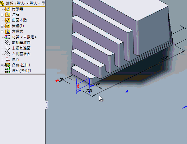

[已解决] 老题,我不会,有源文件
 楼主| 发表于 2015-8-6 11:40:41 | 显示全部楼层 来自: 中国河北廊坊
haiboyhy 发表于 2015-8-6 09:20( t3 p/ s+ f+ s% d) _
九楼的文件我打开看过了,但还是不明白问题出在哪里?请指点。
7 Z' V4 R+ P: D- k% _
我查了你的图,问题已知,你把板厚也连接数值了,取消板厚连接。留位移连接

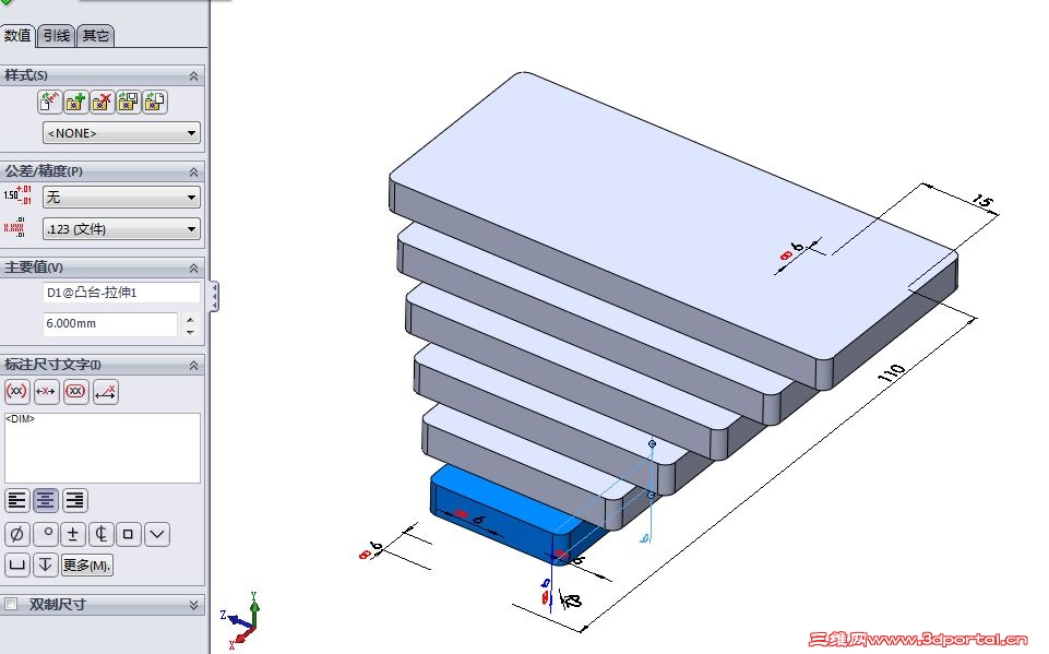

! ^& f, I0 w! x* l6 d九楼的文件我打开看过了,但还是不明白问题出在哪里?请指点。
, c2 e8 H: N0 Z& F/ O
參考如下' Q- X+ G  |: J1 w! A: z1 ~
拉伸厚度不要做聯結就  ok5 E3 f9 Q* Q7 S6 }! C3 s
capture-17.gif 0 L  v7 z( Y5 x, ~2 W
: V1 P- [- p( }( j' R" @6 W7 i* B
发表于 2015-8-8 08:24:28 | 显示全部楼层 来自: 中国广东深圳
谢谢梁大指点,已经做出来了。
发表于 2015-8-8 08:27:36 | 显示全部楼层 来自: 中国广东深圳
ryouss 发表于 2015-8-7 16:217 W  v) k: f0 U' s& U5 ~- L; N+ I9 R
參考如下
) E$ V$ {- D  g) W拉伸厚度不要做聯結就  ok
5 L' t% @5 M: u& \% g; ~/ g
非常感谢!
