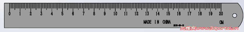

[分享] 在SOLIDWORKS中阵列数字
发表于 2015-8-13 17:03:01 | 显示全部楼层 来自: 中国浙江嘉兴
% G$ j+ C3 m1 v; N, o3 @& _
zhhayu 发表于 2015-8-13 16:06. \0 R" G* q. T1 s! r6 t  i& g  z8 x; Q
拜读梁大两文件后的“发现”!
) {; s% m* ^9 F3 C4 I
0的起始陣列,見11# 是需有微小誤差

我在输入方程式的时候遇到问题:atn(0.1)出来的居然是0.1度
发表于 2015-9-24 18:45:39 | 显示全部楼层 来自: 中国上海
好东西,路过学习了!!!
发表于 2015-9-25 09:28:15 | 显示全部楼层 来自: 中国广东佛山
zhhayu 发表于 2015-8-13 16:06. _/ ]8 J, f7 B+ H# D4 s- z
拜读梁大两文件后的“发现”!
; e/ B( {: T' z+ V% P! H' c# p
是不是文字下方的直线,加了尺寸所影响的?可以去掉试试
发表于 2015-9-25 11:22:35 | 显示全部楼层 来自: 中国广东东莞
天睿 发表于 2015-9-23 10:21; }/ [8 k, [6 ^5 W# h2 }
6 D0 F4 A& \; G/ E3 ^! U: K. W( _
要有等于号“=”才会生效
