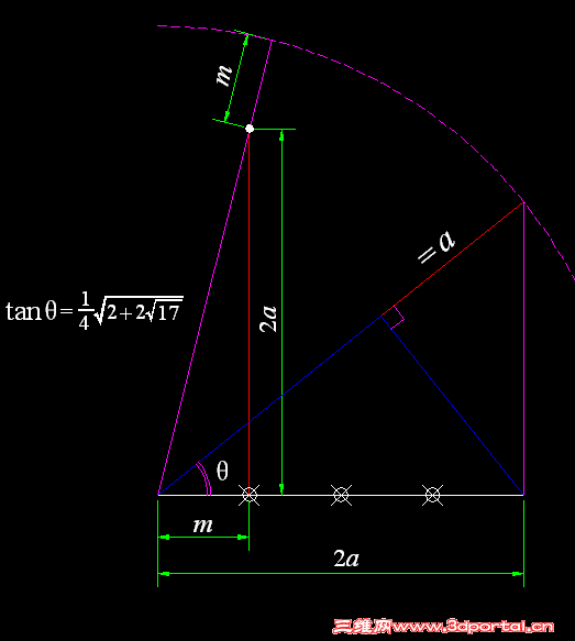

发表于 2015-8-24 22:26:24 | 显示全部楼层 来自: 中国浙江台州
xuchaohui 发表于 2015-8-21 11:428 y# K# B$ L4 a& k7 f  P
4个圆缩放都没想明白,更加谈不上那个三角形的画法了,真是没基础太可怕了。赞OXM44大师。
: D( I3 w! W0 ~( `; m那个三角形可以算出斜边的斜率,然后画出斜边
发表于 2015-8-25 12:18:11 | 显示全部楼层 来自: 中国北京
lxf325 发表于 2015-8-24 22:269 m3 }( H9 [& C3 Y9 H( Y: }
, n/ w2 z. V2 v8 ]
即便是算出斜率来,但也还是不能直接使用,不如直接作出斜边边长。
/ I) X3 J+ S6 V8 E$ {" O/ [# {
& l! J$ h. `8 G, {5 p yyi.png + E: }& X6 i& o- A
; }7 J8 l* q  A
2005llnn + 5 技术讨论
