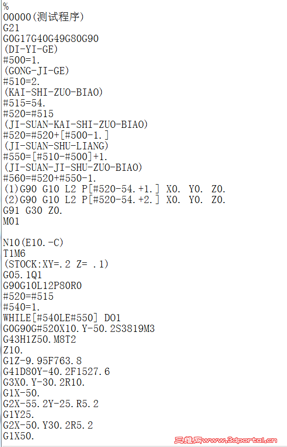

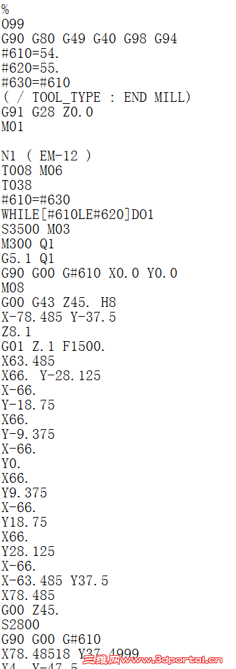

[分享] 每一把刀一个子程序(适合做产品,多工位加工)

这个改成偏置坐标系不一样能达到要求吗?: B) B! p/ V3 [. B( z
楼主的后处理像是批处理改的
发表于 2016-5-25 12:40:03 | 显示全部楼层 来自: 中国江苏无锡
这样也能一次做多个工件
, j4 B2 h. R4 Q! g7 G

! n% H0 ]* U: D" N, UO0000 (NAME -432)
5 [& @/ h8 M' }- n1 _0 Y8 tG40G80G49
# C' [" `  M9 B: H. G#601=12(END OR PCS)
$ N# }) h9 `5 G$ F2 AN10
0 [# e0 U4 J% s* v/ }(D4.5  TOOL_L=Z-13.232)( S. Y+ ~3 y$ Q
T8M06
% C4 O. X8 F$ u  I! K#600=1(START)
- g5 s0 v2 ?6 w' aWHILE[#600LE#601]DO1) ?& M: s5 d/ z) |4 \
G00G90G54.1P#600X-15.7Y-21.S3000M03
8 i! [0 g+ X- v. ^M08T10* g' L2 r1 `8 M' E- U3 R
G43H8Z20.
, p( f6 Y7 |. t% SX-15.7Y-21.
' f' T/ E' V0 T; f/ ~3 e* MG98G81Z-13.232R-8.5F450.
' i# Z7 c1 T. iX-29.2Y12.
7 L% i% ~* j7 X3 Q8 \* f8 J1 VX-7.2Y19.# p5 K* a& v8 B8 t: J, O
X7.2Y12.
  _0 G" ^0 m8 eX29.2Y19.
2 F9 d: P- u- {' ]- {' I0 EX20.7Y-21.
7 r* U$ g6 T0 K- b7 b5 CG80+ V& {0 z1 ?; X* I0 B$ r5 q
#600=#600+1
% f7 |  Z0 {& `END1) t7 |4 e5 U; T2 \" m7 U
G5.1Q0
- ~" i/ k+ F# e/ VM09  ]/ ^* z/ p# Y; ?6 M! \, \6 K
M057 a! h- S9 _3 y
G91G28Z0.
2 h$ k, q& s3 V" |! Q" K6 y2 p/ `M010 X8 |  p) B0 B4 V* `- p. x
, l- F2 }- T7 U* N
N205 r! P6 u, |: G" T3 s* J
(D3.1  TOOL_L=Z-12.731)
4 }( E$ ?3 B. m5 D2 _T10M06$ g3 Y- O9 b! p/ D8 B" j& [3 N- p
#600=1(START)- k8 t; V: ]: y4 Q0 b
" Q: v1 m! a" w2 |3 @6 o/ `7 `) }G00G90G54.1P#600X-14.7Y22.S3500M03
9 M8 e2 b/ X  x  m) o! A1 \M08T6
, L" P' K5 X. O/ rG43H10Z20.
4 d+ Q/ n0 ]& f2 AX-14.7Y22.
( G1 X" ]; ~) AG98G81Z-12.731R-7.5F350.
7 N: w, T! h! _( Z, ~# TX-22.7Y-21.) B& d$ W  F3 }+ S. p: N8 c
X13.7& J6 g! U/ c2 m3 w" M/ f% b) b
X21.7Y22.
# ^$ N) Y. W0 H+ iG80  d6 w2 i( S* w9 Q* ?9 ?: A
#600=#600+1
. b+ _( a9 N* i, v2 y3 x+ C3 xEND1
3 i8 P+ J9 X! O" B* |G5.1Q0
- |9 h' E# g( p( c& W) LM09
% a5 E3 p" P6 ^: EM05+ p5 |, E  p; {. G7 `
G91G28Z0.& v. ^$ ]8 }" [! j- ]& E8 |
M01
) u' @/ I/ h" l1 X2 `3 {! A
. d/ P& {7 `# y' h( J/ qN30
- J5 c  M) ^. w- ?* L$ C) ^5 {& X(E10  TOOL_L=Z-12.)) c, D4 [- t5 ~% j) C" {5 P4 n
T6M06
& _& x% Z( X- fG5.1Q1, Z2 V: r! a& ~' X6 ^0 p
#600=1(START)0 e0 `' z# P4 p9 g  o; l
8 A) W( P" o$ h* B- _6 ]G00G90G54.1P#600X-38.7Y-31.S3800M03$ E9 g5 ~. R- Q. Q; x7 u9 t9 L
M08T8
; X# S9 i# w2 I! [4 J$ |- _- W+ ~G43H6Z20.
4 ]) Z2 j6 i4 o- g) ]5 t) g#13050=0(CON)
7 E# Y& x' k4 m0 ~X-38.7Y-31.
$ O6 o1 G* @; d* H1 a- ]Z1.2
) \9 e4 N  N7 r! t4 A' n9 G4 V4 eG01Z-11.9F3000.1 u0 R/ z0 f) V5 |- \4 X
G41D50Y-24.Z-12.F1000.  M' w" k8 u- Z% Z" a0 H; ^# D4 |
Y24." V: p) j* [! E* k7 L$ S' Y8 }
G02X-31.7Y31.I7.J0.
5 Q2 f* v- _* L4 j! ZG01X-4.7+ `$ [8 E8 g$ l6 i/ }- I1 s
X31.73 D) G+ a( N  @! N. g' ^
G02X38.7Y24.I0.J-7.
: k8 p) `/ G  z& Q1 x0 m0 _G01Y-14.2 V; z9 a2 W' W5 G# l' r7 ~
G02X31.7Y-21.I-7.J0.8 L6 s4 O5 h5 k* |8 L6 c: E. p! G1 l
G01X30.7
, c1 f; _" L9 }* OY-24.4 P# H+ @: l* Z$ N
G02X23.7Y-31.I-7.J0.- V; P0 B" a' x2 G# L! S+ t8 D
G01X4.7
! ^# G; v+ n, a, y- qX-31.7
# n1 ]: h3 a4 `$ E+ FG02X-38.7Y-24.I0.J7.9 T3 g0 i# k  Z' c2 P( Q
G01G40X-40.7( }$ h/ i/ r8 [
G00Z20.
$ G# t$ j+ z; ?#600=#600+1! F; a7 w) Z$ m) F- ]/ F) K
END1
8 K% l0 X* G4 X% t  V1 C2 \' v1 {) lG5.1Q0
6 A& u  R, c1 b) n! v/ PM091 m0 I9 G$ p: W0 A7 ?
M05
; ?; ~6 e8 }' Y! d8 w  DG91G28Z0.. J. n0 u, u4 _1 k6 C) R, D
G28Y0.
- E( H/ i( F; X2 l2 h6 EM30
