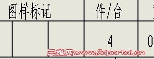

[求助] 装配体工程图中明细表内的图号如何自动填入对应的零件工程图?

: J$ L6 U, |  Y2 o' k$ ~7 D在图纸上把数量改掉,注明是借用
5 c8 L7 A8 K7 r
数量是写总数量,还是写单套的数量) t" E6 q* C: p2 s1 R+ e. r& w% x
/ {' }' k' _) e$ ?* H8 U
如果写单套的数量,谁来确定总数量

你们在零件图上的数量标的是单套的数量吧,那么总数量谁来控制?

有的公司就是生产单套的,最多也就两套。我见过
& U+ s( T) x3 X" U+ s# v$ g非标的多

% q) `9 {4 U6 k, ?; g/ x不知道是不是一样。这边的图框里边有数量,还有总数量的位置。总数量由设计人员来确定。

% H2 @6 z7 N9 N3 z6 P  N个人觉得18楼说的很有道理,想必他在工作中一定思考过这个问题,领会很深刻,不过我在工作中也遇到过此类问题,首先我要明确零件图纸按国标的话是不应该有数量栏的,但是去别人厂子参观确实见过他们的零件图纸确实有数量栏,并且他们标的数量是一台(套)所需数量,不止一个厂子是这样做的,他们基本没有批量生产 ,并且一般都是客户定制,属于非标的范畴,

那你们就是只要每次生产的数量不一样,干一次就得改一次图了

一看你就是没有做过非标自动化,数量写在零件上是便于加工师傅不会弄错。至于你说的零件图上不写数量是有这样的规定,但这只是一种规定,不是强制性的,过马路不准闯红灯大家都知道吧,但有几个人没有闯过,不要懂点规则就对别人指手划脚。

五楼表达不清,看了就火大,图纸中的数量指的是单套产品或模块中所用到的零件的总数,而不是批量生产时需要的零件总数,这个数量在零件图中是必须写明的,并且,汇总图中,所需零件的总数也必须写明,此设计资料的完善性是与生产无关!不管是哪个老师指出过,设计资料指导生产是不会错的!

关于零件图填不填写数量这个问题,我想说两句:我们也遇到这两种情况,一种是设计图纸填写了数量,另外一种是设计图没有填写数量。对于生产来说,零件图填写数量是非常必要的。不填写数量只能说这设计过于形而上学,活在自己的世界里。一个大型点的设计图,相同零件数量几十个,几百个,难道要我们工艺自己挨个计算?在solidworks里面一个装配体直观就能一目了然的事,为什么非要不服务于全局呢?
