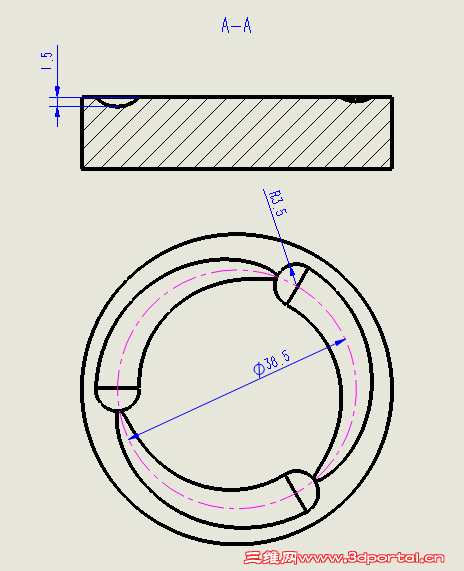

楼主: ranhlong
[已解决] 这个螺旋线怎么画

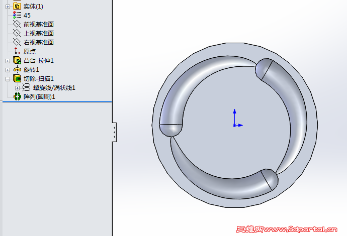

发表于 2015-9-10 11:06:08 | 显示全部楼层 来自: 中国江苏镇江
这样可以吗:5 v# q- ^% I" R. Q, Z* q
+ E& j; k  m, r+ W
QQ截图20150910110027.png ! Z+ b9 ?) G9 R2 r
' E- t; R4 C  ]& L: e
: _+ z4 y  |  {6 c
# m3 j. f( F7 K6 N) [0 U: e6 ^0 f) b8 _- O6 M! k0 G

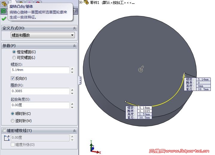

 楼主| 发表于 2015-9-11 17:04:36 | 显示全部楼层 来自: 中国重庆
zh_x0511 发表于 2015-9-10 11:069 S/ V6 c0 ^3 n3 j
这样可以吗:
. C* m) v( ?9 z0 a$ o+ G  `
请问你这个涡状线的数值是怎么给的,能截图看看不

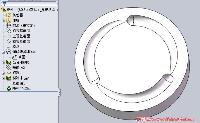

发表于 2015-9-12 08:27:47 | 显示全部楼层 来自: 中国河北廊坊
2015-09-12_082206.jpg 我再给你画一个螺旋的,2012版1 L5 @4 {) m/ m, X' K! \! c: {
' |8 u9 t# C& P8 |
零件1.zip (211.53 KB, 下载次数: 13)

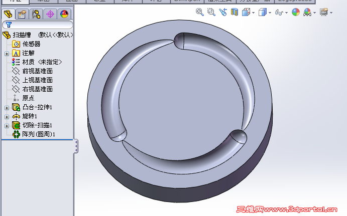

发表于 2015-9-14 08:47:34 | 显示全部楼层 来自: 中国江苏无锡
% G. d# y+ J8 j7 p+ o& T
gld123 发表于 2015-9-12 08:27* Y1 }* v5 r" j  r5 Z: i
我再给你画一个螺旋的,2012版
7 U" b+ X* U/ ^学习你的建模方法,建模特征还可简化,可去掉3D草图、基准面2及基准轴1。& Y# p& ?/ Y5 H0 E  b. V
SFT.PNG % c: S& P8 ~% f6 @* F1 \+ c
+ E/ ?+ d( l  S0 L( b1 T3 H
发表于 2015-9-14 11:39:36 | 显示全部楼层 来自: 中国河北廊坊
lvdeping 发表于 2015-9-14 08:47
' ?3 u$ A) K  v# X学习你的建模方法,建模特征还可简化,可去掉3D草图、基准面2及基准轴1。
* y, ~$ }( \- M8 {- ~+ V把你模型发上来,我看看
发表于 2015-9-14 14:53:33 | 显示全部楼层 来自: 中国江苏无锡
gld123 发表于 2015-9-14 11:39
( l) A% p( h  G) h5 m0 S* ?把你模型发上来,我看看
5 X- A) ?8 g8 C8 [* q! h: S& R
模型本来就是你的,我只是简化了一下特征。你用2012版,给你2012版源文件:
% }: H3 f. [' ]% Z2 D/ e
# B% D0 s" }: V
扫描槽(2012版).rar (206.63 KB, 下载次数: 23)

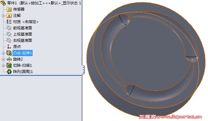

发表于 2015-9-15 14:38:42 | 显示全部楼层 来自: 中国云南昆明
主要使用实体扫描 功能1 b" L9 O* a* U. e
