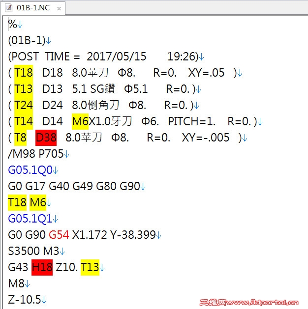

 楼主| 发表于 2017-5-31 11:49:31 | 显示全部楼层 来自: 中国台湾
本帖最后由 gopc 于 2017-5-31 12:00 编辑 5 ?7 ?& y* E! M* M; |; ]
harrylei 发表于 2017-5-14 17:08) N& x- A6 M. v4 l' C  L7 j" |/ w: o
希望早日公开,期待中
! V( P6 n8 A: Y' V7 m& y" U呵呵...等哪天我心血來潮....大家就有福了: o/ Q& W8 @- {; j8 {
這張是刀具資料顯示部份& b0 Y4 J: }6 M" U) z$ v
# U! Z; l$ W5 g% \) x) j, E; U: P: B4 E0 ]% c; n* R
這張是攻牙部份..自動關閉AICC..FANUC系統使用牙距攻牙6 p- s5 ~* T3 e" N0 s5 N
+ C2 ]( _& f9 y: `. ]* B# z3 Y5 ?' E4 I7 N
3 `6 N' i. f, e+ h" }* M; T$ f
