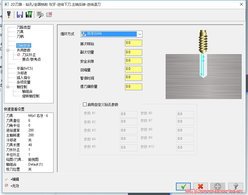

[求助] x6 攻牙设置问题

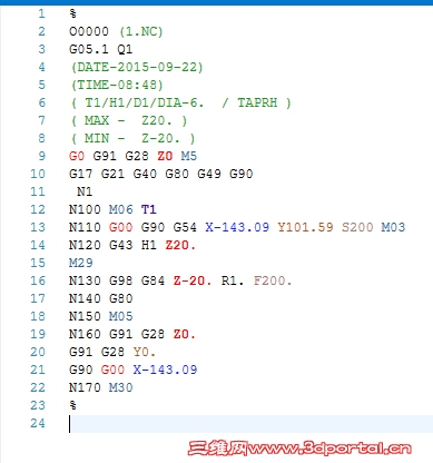

设计联盟 发表于 2015-9-21 09:240 ]! `4 R$ V$ {5 T! [
发现了一个问题   是不是我的后处理 没修改的缘故吧
7 x6 s9 G' O- I) S- @; c+ d; p进给F=螺距L*转速S

你试试把丝攻设置成钻头 ,后处理看看是不是你想要的结果

手动改一下就行了 软件好像默认的根据牙距算进给的 没法改 手改就好了

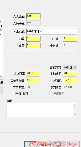

簡單,進給錄1.轉速1200.之後不要按+和√,直接點共同參數,系統會記彔刀具參數,後處理轉出就是你設定的參數。/ ]7 ^# i* Y+ w7 n; L1 i  W
发表于 2015-9-27 12:37:33 | 显示全部楼层 来自: 中国广东东莞
告诉你个简单的方法, 螺距哪里的参数这样设置!比如你转速1000 M3丝锥!螺距那里输入0.5\1000

我也遇到这问题,9.1我攻牙不用牙刀就可以处理出F是螺距的,X6就不行了,因为自己用三凌机F值不用乘转速的,搞到每次要手动改,麻烦啊,
发表于 2015-11-8 10:01:19 | 显示全部楼层 来自: 中国广东深圳
这个需要修改后处理,因为默认只是支持法拉克的
