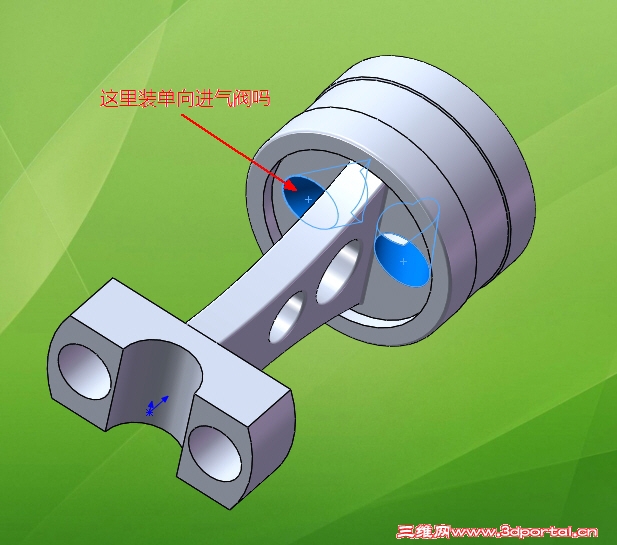

活塞好象还没画完整啊

不錯,總算看清楚了,這是一個好處理的問題," {( S; M# E! h8 s1 }5 Y
尚有一個最大的瓶頸問題要思考.! l* l; q! _# C1 O  B- a

: Z4 \/ @! F9 y$ g  L看来看去,没想出还有什么重大问题。
1 v; `: a: P: A2 |1 ^* c那个铜的滑动轴承外径比较大,高转速时可能有点麻烦。
' I: D+ N7 d/ i& j另外我认为进气的单向阀如果装在活塞上很麻烦,直接装在排气管上比较好。

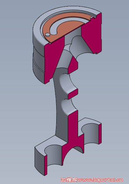

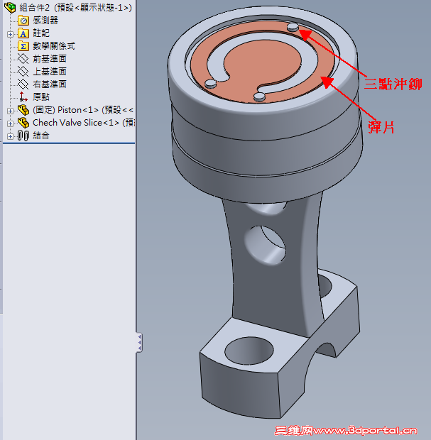

消費型的小壓縮機,活塞進氣壓縮之單向閥,一般作法如附圖" S  ?, q0 {  c4 k
