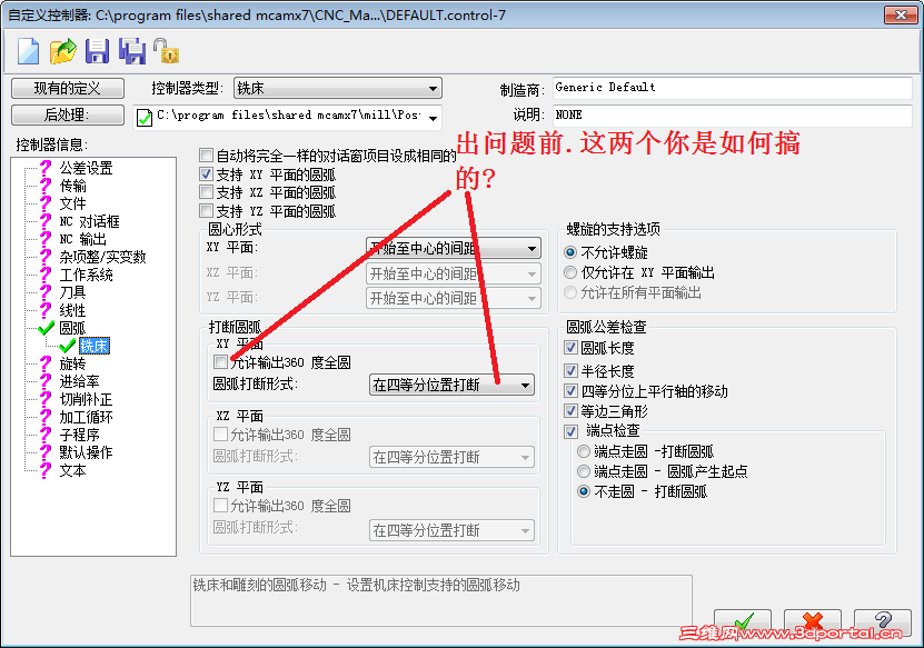

我现在问题已经解决了,和后处理软件编程没有关系,问题就是控制器里设置的IJK输出圆弧,现在改成R输出圆弧,这是IJK输出圆弧的通病 ,当圆弧小到一定程度就会走相反方向

你确定不是你的选了全圆输出或不在4等份打断之过?

确定,现在改成R在机床上测试两天了,再也没有过切了

1.png : h( s8 ~$ L/ f: U- Q8 q, y! e9 h

其實這種東西在不了解對方機台狀況下還是不要亂教比較好 不同廠牌 機型 控制器 原廠參數 等 本來就會有差異 有的就是吃R什麼問題也沒有 改IJK 就常出現 alarm , 就算是同牌同型同控制器但不同參數也是一樣會有差別,建議諮詢原廠技術部門才是正確做法, 24F 貼的那張圖說的問題也一點都不奇怪 , 若這機台的快速位移參數設線性補間 那起點到終點就是一直線 設非線性那台就是先xy同動再走一直線(x或y) ,所以同程式時一台會撞一台不會撞 , 應該是說若你機台設為非線性補間那軟體預設值可以幫你檢測到會撞,但照圖上這參數設置其實是比較安全可靠的 至少不管機台是設那一種都可以避開這問題
