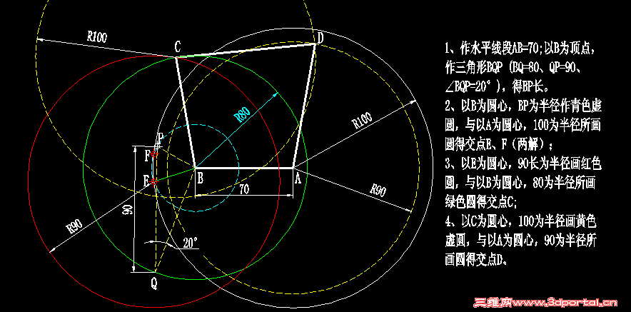

发表于 2015-12-1 23:28:24 | 显示全部楼层 来自: 中国江西南昌
我爱用acad 发表于 2015-12-1 19:05
& }- Z: u( W1 @8 m: j' v+ W  \大师再把下半作图方法一并发上来吧,我想了好长时间也没有好方法
2 B  B) b, P' W8 b$ H  n
解题分析图:只要求出BE,此图即可作& Z* o# T2 n# h& Y
2 \" c! n, N4 A' C9 x作法:
1 M* A: @4 N. a0 B 15-11-2.PNG 0 }3 K% W! p) y. \3 u; e
点评
多谢大师给出解题方法^o^  发表于 2015-12-2 19:26
参与人数 1三维币 +10 收起 理由
2005llnn + 10 技术讨论

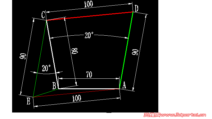

发表于 2015-12-3 09:17:07 | 显示全部楼层 来自: 中国湖北宜昌
按条件这是一个多解题,只有画得像才有唯一解。
点评
说的对。  发表于 2015-12-3 21:59

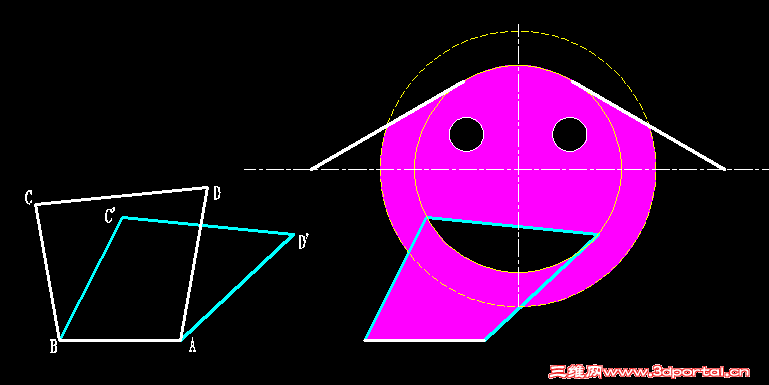

发表于 2015-12-3 11:29:44 | 显示全部楼层 来自: 中国江西南昌
回帖奖励 +10 点三维币
本帖最后由 oxm44 于 2015-12-3 11:43 编辑 $ C7 o( U/ g" `$ _
fgg913 发表于 2015-12-3 09:17
; R% Q; ]/ A' {按条件这是一个多解题,只有画得像才有唯一解。
: G/ q9 ]6 D+ F: n3 w; ^7 L. t0 h6 m' E3 L  `% _. R& V0 B" d# J) _
此图下部四边形确有两解,下图中ABCD及ABC'D'。若以绿色四边形ABC‘D’作图,则成歪脖子了。
- d" a" C  t+ w1 e/ K+ z 15-11-3.PNG
+ w- u) b9 c5 K1 s7 |# x9 O; @8 L: z8 b+ ]9 s
说明一下,绿色四边形是在31楼的作法第3步中以F为圆心,画出R90的红色圆所得的结果。
+ @! o. ]/ K9 ]: T7 G& w" ^) g. n; X2 i! O9 _  P8 v  D4 }' e7 ]+ |2 Y1 p( A" Q
2005llnn + 5 技术讨论
发表于 2015-12-3 22:07:22 | 显示全部楼层 来自: 中国陕西西安
oxm44 发表于 2015-12-3 11:29
9 u1 y( Q1 ?' E& V- Q9 n- s* V1 M5 j7 d此图下部四边形确有两解,下图中ABCD及ABC'D'。若以绿色四边形ABC‘D’作图,则成歪脖子了。
. l7 u0 {; ~; l+ p& t画成歪脖子,图就不好看了,失去美感了
