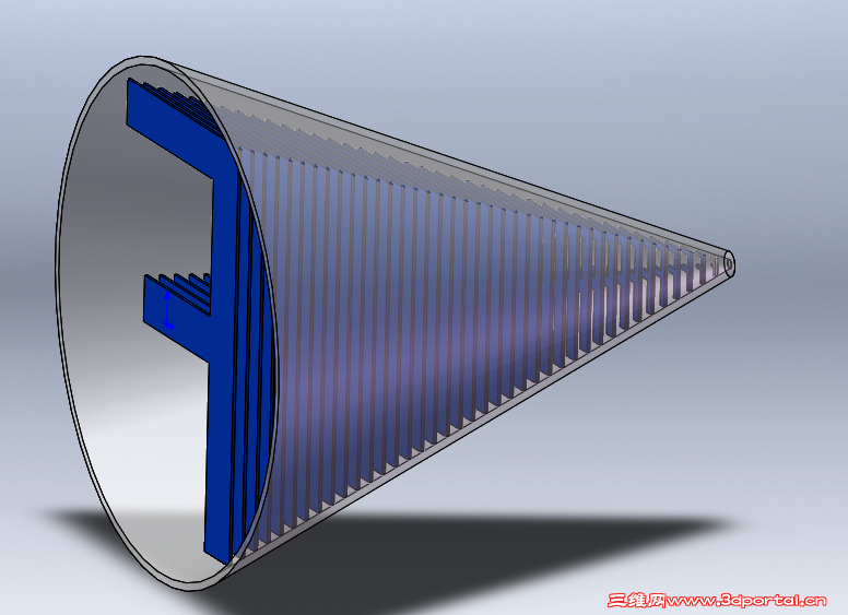

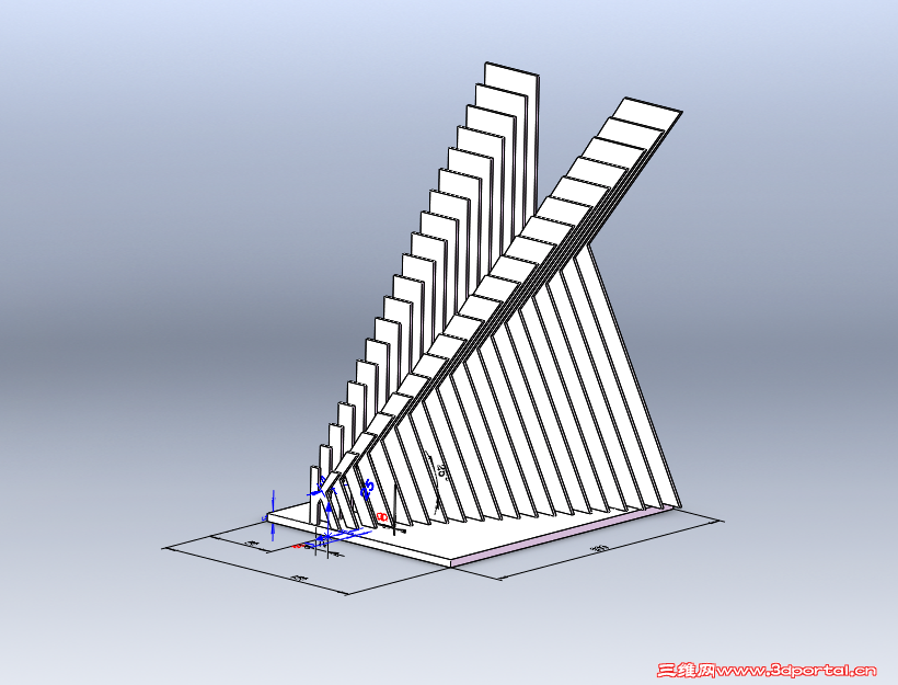

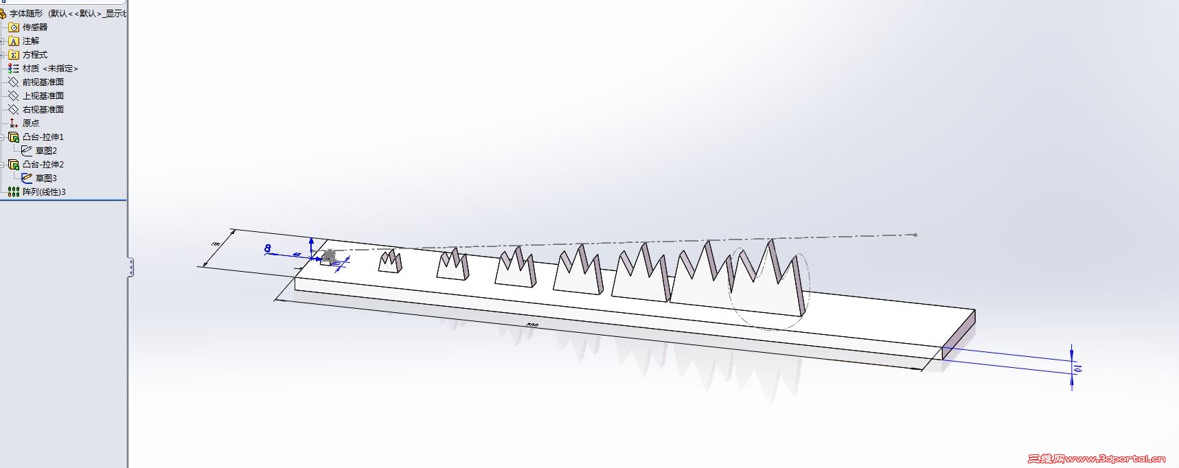

[分享] 自由比例縮放線性陣列 21#附檔
发表于 2015-12-5 15:40:43 | 显示全部楼层 来自: 中国浙江嘉兴
ryouss 发表于 2015-12-4 15:16
3 |% T; Y: l3 G( I有了21#的概念,如下就解出了
0 N% V" ^) e: S% u  C梁大恕我笨拙,21楼的做出来了。这个做不出来,出来是这样的您给指导一下 零件1.zip (226.83 KB, 下载次数: 11)
点评
29# 修飾一下,參考了!  发表于 2015-12-5 17:42
 楼主| 发表于 2015-12-5 16:22:52 | 显示全部楼层 来自: 中国浙江嘉兴
13993359550 发表于 2015-12-5 15:402 ?+ {3 o5 Q$ m/ @4 m1 s3 _0 ~+ q/ g
# w. y; a, z, E4 Q# \8 [+ s先傳圖分享21#的作品,謝謝!
发表于 2015-12-5 17:09:56 | 显示全部楼层 来自: 中国浙江嘉兴
ryouss 发表于 2015-12-5 16:22: G9 i8 m' s+ \0 a; G' S
先傳圖分享21#的作品,謝謝!
% {. Z$ B' c0 H/ u8 q9 x  n
梁大不好意思,我现在传
随行阵列.zip
237.91 KB, 下载次数: 17
点评
謝謝支持  发表于 2015-12-5 17:37

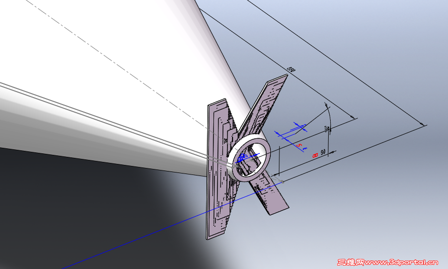

 楼主| 发表于 2015-12-5 17:39:43 | 显示全部楼层 来自: 中国浙江嘉兴
26#附檔,在原基礎稍加修飾8 b" W8 r  f- A7 S  P
0 D! `' W  S% N" m! t
9 i5 n  t! U+ K4 {  ^  s/ \9 S: R
. s2 Q6 ]8 A1 L' o; H. h* d8 `4 _' }' k& `$ V: \
test.rar (244.73 KB, 下载次数: 22)

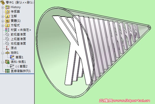

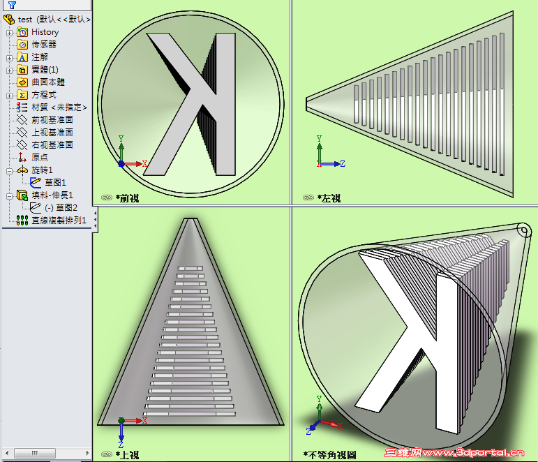

 楼主| 发表于 2015-12-5 19:42:24 | 显示全部楼层 来自: 中国浙江嘉兴
13993359550 发表于 2015-12-5 18:55
* D) ]8 f' I% ~1 b- |% H/ P+ h梁大,太好了,梁大就是大神,我加你好友了,你要加我哦,再次谢谢大神
  i% s. v) _0 y6 W5 V
抓到重點修正,外觀精度會更佳" o/ M6 X# @# F
5 n: G% g; M! s& W$ G$ v7 v; f& B0 V6 K0 w1 w6 J
