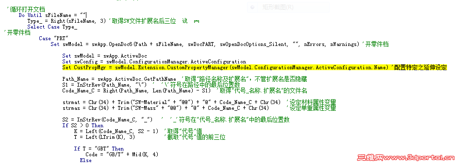

12楼的宏输入路径后没有反应,在vba编辑下可以运行,但不能打开所有的文件,不知为何。
发表于 2015-12-5 22:45:54 | 显示全部楼层 来自: 中国山东莱芜
梁大的宏和12楼的宏,在VBA编辑界面下的“工具”菜单里点选“引用”的运行库的版本是相同的
 楼主| 发表于 2015-12-5 23:01:58 | 显示全部楼层 来自: 中国广东深圳
luanguangtao 发表于 2015-12-5 22:45
$ F% T7 k1 O( ]; ^梁大的宏和12楼的宏,在VBA编辑界面下的“工具”菜单里点选“引用”的运行库的版本是相同的
5 z- \3 e- l+ Z
应该不会。12版的库就是12版的库,16版我没装过,应该也有16版自己的库的。反正我在12版和14版上的库是不一样的,都是和各自的SW版本对应的。
 楼主| 发表于 2015-12-5 23:03:24 | 显示全部楼层 来自: 中国广东深圳
luanguangtao 发表于 2015-12-5 22:43$ k; i3 F  x8 E  b
7 A1 u" W& g4 ]& H, o1 w/ B. X输入的路径后面必须带上那个斜杠,比如梁大例子里的“C:\test\“,test单启后面的那个斜杠必须带上。
 楼主| 发表于 2015-12-5 23:04:40 | 显示全部楼层 来自: 中国广东深圳
luanguangtao 发表于 2015-12-5 22:37
/ z( B# d3 ]: U, O; [8 V$ a但不知要选哪几项
/ `0 \, P& l2 \7 @8 }4 \9 y1 _& Q3 R; {
你把提示丢失了的那几个库文件取消勾选,然后确定关闭,然后再进选择库的那个界面,下面就会出现和你的SW版本匹配的库内容了,勾选那三项就可以了。

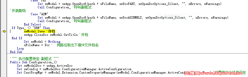

7 q$ _( u  J8 M
ryouss 发表于 2015-12-4 14:05
" h3 ]" ~1 \* f5 L( I" C15#編程如下補加紅色兩句,找到  "工程圖"  不做存檔關檔之處理.) X* B8 n) \* V9 R) j6 o
: c& B3 B, h0 i9 J; r; w           Case "ASM"
% L% O0 V4 {. p9 G4 p5 i6 S0 u梁大,我想了下,如果把你这个 IF到END IF中间的一部分提取出来作为副程序的结尾段,就是只有打开了文档呼叫出了副程序的的情况下才执行存档、关档操作,如果是工程图文件,主程序不会打开工程图文档而是直接搜寻下一个SW文件,这样就可以不用这个IF  、END IF语句了,而且我觉得这样改动的话更符号程序的运行逻辑。经过我试验,按这个思路做改动后是确实可行的。不知您觉得我这个思路怎样?
发表于 2015-12-5 23:20:15 | 显示全部楼层 来自: 中国山东莱芜
谢谢楼主,加入\后12楼可以运行,但出现如下问题
发表于 2015-12-5 23:31:30 | 显示全部楼层 来自: 中国山东莱芜
去掉一个有2015字样的库,梁大17楼的宏可以运行但出现如下问题
 楼主| 发表于 2015-12-5 23:31:32 | 显示全部楼层 来自: 中国广东深圳
luanguangtao 发表于 2015-12-5 23:20: v0 n  Z9 \- L4 n( a
* ]7 x* `: o2 ?; F, s
就我试验几天的结果看,这个主要还是和库的设置有关。
