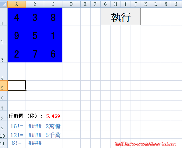

 楼主| 发表于 2015-12-28 19:56:36 | 显示全部楼层 来自: 中国浙江嘉兴
本帖最后由 ryouss 于 2015-12-28 20:07 编辑 * d6 X7 a& \' R- j- G( V: ~9 H) D
13993359550 发表于 2015-12-28 19:17! x( P# Q7 n# `: {/ e5 b( s4 e& X
怎么会这样,
" ^, `8 H, Q% G' Q* M$ i

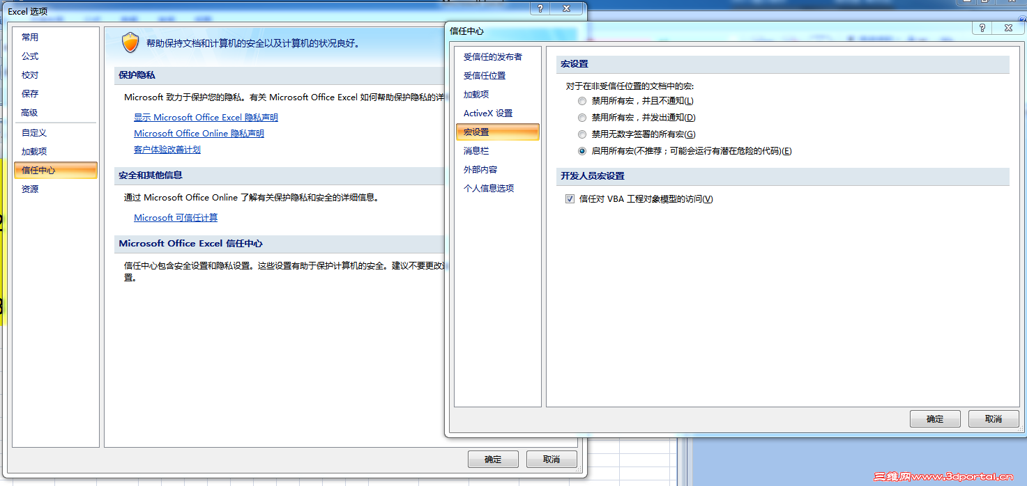

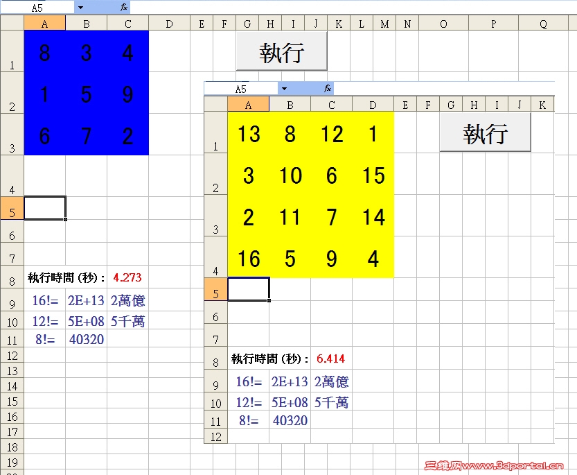

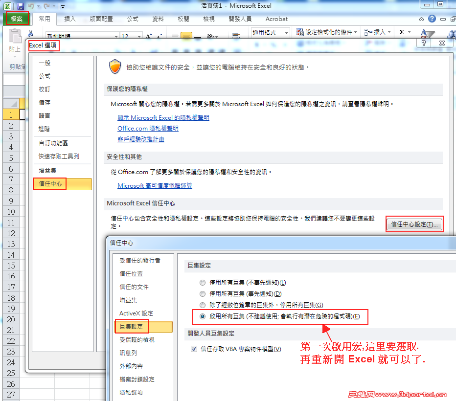

如下參考(有問題再討論,再測試等你佳音)) E8 ]- p+ s* W+ m+ T
. `4 N" Y" @1 t5 p- E) [
並建議趁年少時學點編程"宏",可能不會因而多賺點鈔票,但肯定會因而增擴思維想法.
: g* m. f8 D& G; M# N5 n open excel.png   L7 P$ `! @, O9 I
! U$ t* v% F% l( Q( Z% Q6 y- F( ~& O. N* J/ l, Z4 n! _
- c- P- M9 K! K3 @+ ^

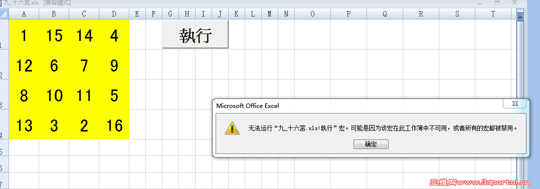

发表于 2015-12-30 21:30:33 | 显示全部楼层 来自: 中国北京
ryouss 发表于 2015-12-28 19:56
- @# ^! M8 d  P0 O. c0 R9 }2 U如下參考(有問題再討論,再測試等你佳音)' z4 g: ^7 d4 {
+ K: m* [$ G  `) k9 Y
並建議趁年少時學點編程"宏",可能不會因而多賺點鈔票,但肯定 ...
9 p2 R4 T. Z" E/ |) N; B还是这个样子啊,梁大. z+ w8 e3 B) \' R8 J
发表于 2015-12-30 21:32:00 | 显示全部楼层 来自: 中国北京
ryouss 发表于 2015-12-28 19:56/ D' W9 T# ]1 |5 g0 Q: u2 {' T
如下參考(有問題再討論,再測試等你佳音)( x& e/ D3 u  V5 U# c  S7 B
; }" E- j+ z. n" N  j6 L
. U- a4 |9 k1 `: |1 b; Q设置了,是这样吗
 楼主| 发表于 2015-12-31 12:16:30 | 显示全部楼层 来自: 中国台湾台南市
13993359550 发表于 2015-12-30 21:32
$ n4 [1 v& t) w5 i! q设置了,是这样吗
! A) j+ U% Y# k& u' i% P7 v/ k; c應該是excel宏里的繁體字造成亂碼所致,9 t" |1 q1 a* o  O% v
已修改為英文版,請再到15#,重新下載測試,等你信息!
发表于 2015-12-31 13:01:17 | 显示全部楼层 来自: 中国广东肇庆
ryouss 发表于 2015-12-26 20:59
# Q9 J( [9 l8 f7 r# e應用EXCEL_VBA宏,解出3階九宮及4階十六宮,有興趣參考了.(這是題外話,和本主題無關): T+ A2 a  c/ Y8 a" w
EXCEL首次使用"宏",需 ...
' S& B: N  a2 D# D4 U回梁大,测试正常。

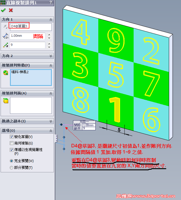

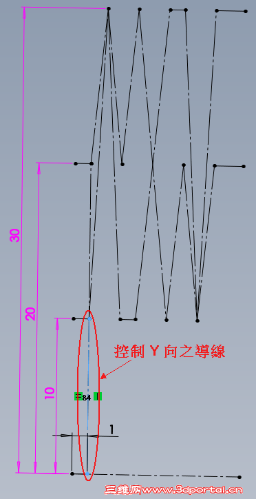

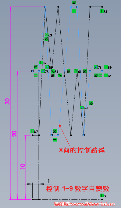

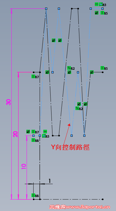

 楼主| 发表于 2015-12-31 20:26:49 | 显示全部楼层 来自: 中国台湾台南市
本帖最后由 ryouss 于 2015-12-31 20:51 编辑 6 t( Z% m! N% K# X! P0 s* i
, |% }5 r1 U9 M0 J3 d! t& @

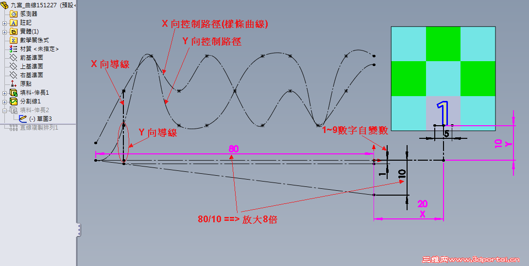

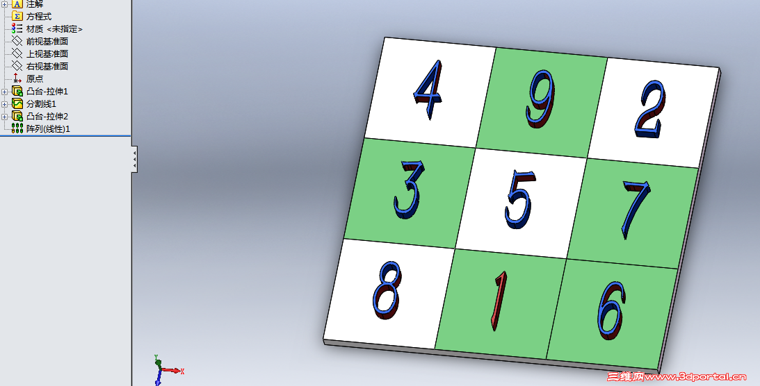

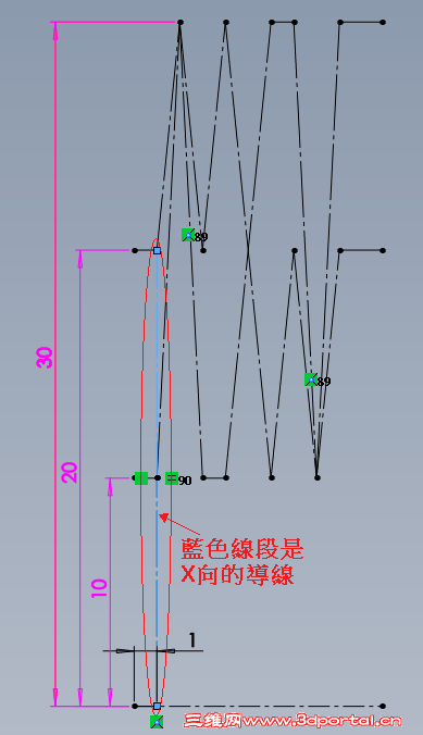

跨年送禮了,
3 S2 [0 k$ ?  s+ `; |" f' i有做成三種方式,先介紹最直接單純的方法:: E2 t/ n1 b/ S6 _- N
2 }- J+ ]. i4 I& k
注意X,Y向的控制路徑是用直線連成,再轉成草圖路徑,陣列看22# ,思路見 16#  4 ]. W9 B8 z6 i" d5 [- `: ~1 h
草圖路徑.png 9 b; q5 i7 q; M: b- L4 [+ |
; Q# I" `% |& ~# ?. u# t8 ^
/ }' w/ o) V" g5 w& B8 r
# t2 t5 ]4 L5 n. q; \6 D. v- r  R' H0 Z6 O
# B. E5 I; [6 w3 ?! T3 ~; T
* X* s6 U9 K8 O# e/ t capture-7.gif
7 F4 Q4 @) W9 _1 @2 }* \1 a( U1 ^
& M/ S# y, D' L) |& Y0 e
$ [+ K; N/ b6 T: ?6 T/ a: l7 l' t6 G
9 c2 T. l, s4 \# v) N5 l  J2 U
  Q5 p. a) a& @+ v; ?4 |. z
4 ]& `$ F# j* V$ Z' t& Y6 h

 楼主| 发表于 2016-1-3 11:44:24 | 显示全部楼层 来自: 中国台湾
本帖最后由 ryouss 于 2016-1-3 11:50 编辑 * }- u8 v0 l: L( _$ e- M. F8 q
6 z& X3 w, q7 v* [; ^33#是直接在1mm的間隔作圖,因間距小無法用樣條曲線連結,只能用"草圖路徑",! i8 g- T/ U& f/ _4 H- X4 y6 Z4 v. l
且整體圖表感覺擁擠不舒服.- R) `* T7 w6 Y. }# }! r
所以另用如下方式作放大比例就可以應用"樣條曲線"連結路徑了.(應該會發現曲線就和16#的思路相似)7 N+ Z& k' U) k3 g
