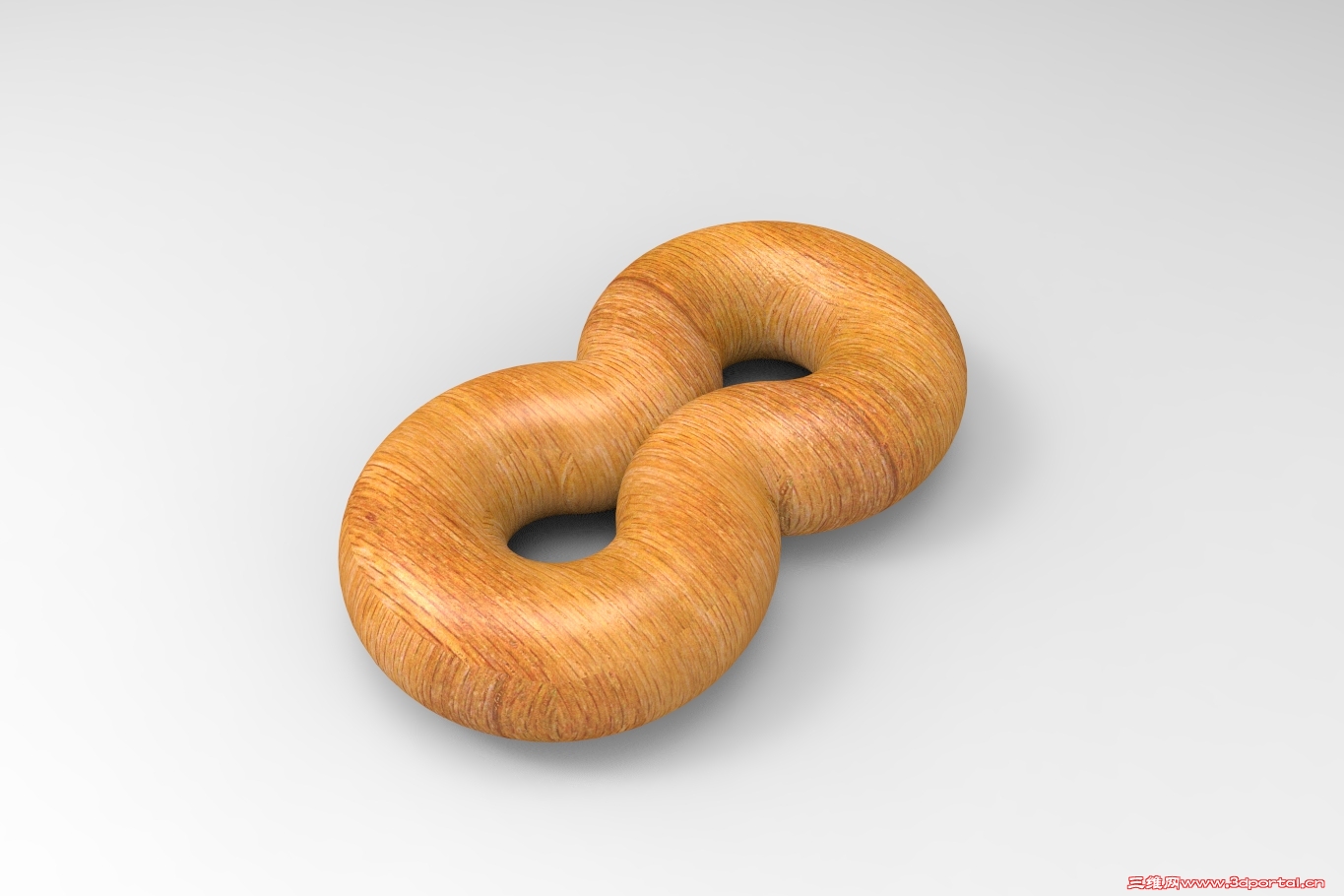

就是在 先生說的 "纸篓"等模型的指導,才有如下之作品,一直心存感恩!
- g  L0 }% Y% |4 C* X
( u; Z) v! Z& _! c) ~9 m* Z; l( e$ ?7 a7 b# E, Q' g+ P! g2 l4 G

发表于 2016-1-13 20:22:08 | 显示全部楼层 来自: 中国浙江嘉兴
13993359550 发表于 2016-1-13 19:49" h3 i7 S  U2 s  ~! G( D- p
谢谢梁大这个平台,交作业喽
  c/ d! P8 w0 Y" @& M
扭转,是不是
点评
你是用扭转的嗎  发表于 2016-1-13 21:40
謝謝回覆,我是用縮小掃出輪廓為29.9998做出的  发表于 2016-1-13 21:15

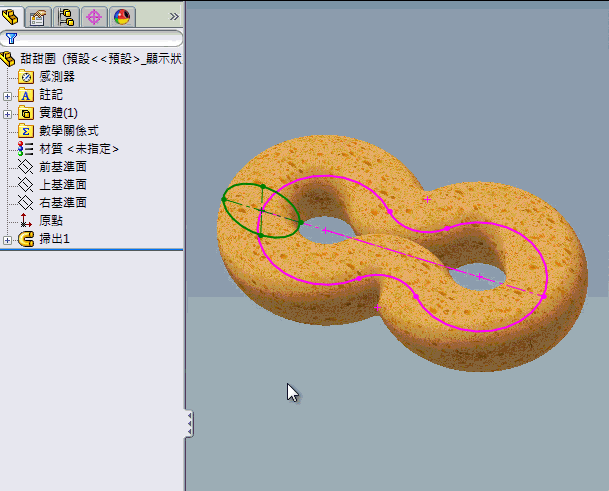

練習這題目就碰到很莫名其妙的事,用筆電就是做不出,$ Y. d- n. X- d) a. V$ A
用辦公室的PC,同是2012 sp4縮小掃出輪廓為29.99998才做出的,
  X/ j# p4 W- p- B如下是辦公室的PC完成後再到筆電測試就失敗,真不曉得是何因素??( A+ [' W" e7 n( A7 y  K9 \. f
但是用筆電的2015 SP0 就沒問題! 奇不奇??0 K! ~( G; c. m# A
附 2015 原檔      甜甜圈 - 2015.rar (426.44 KB, 下载次数: 11)

梁大是用办公室的2012SP4做的,然后在笔记本上用2012SP4打开失败还是重做失败?* _# E1 b  B* z8 b
连续测试,只要一次失败,软件可能有记忆功能,所以就做不了也说不准。: k( b. t- L( @/ p$ w/ b
另:梁大所说的测试是先把扫描特征删除,再重新扫描吗?2 T2 j. p3 }+ [$ b. V1 z2 v8 {- p* Z) ~
请梁大把2012的原档传上来让我用笔记本试试。* H6 Z- p# }8 b& i7 V
点评
是2012 SP4  发表于 2016-1-13 23:23
筆電 2012 SP0 一直做不出  发表于 2016-1-13 23:02

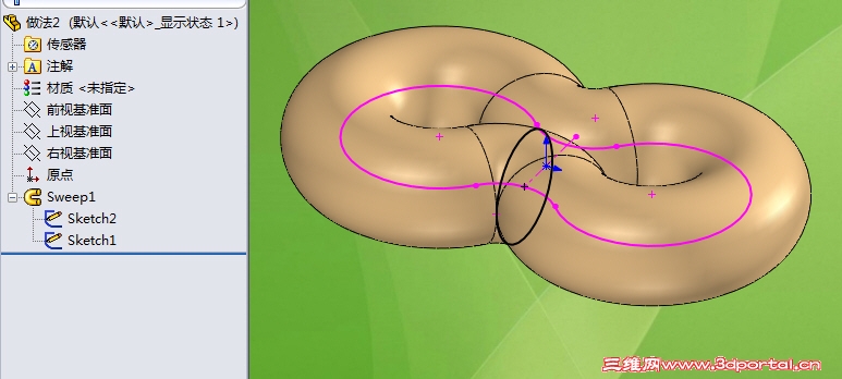

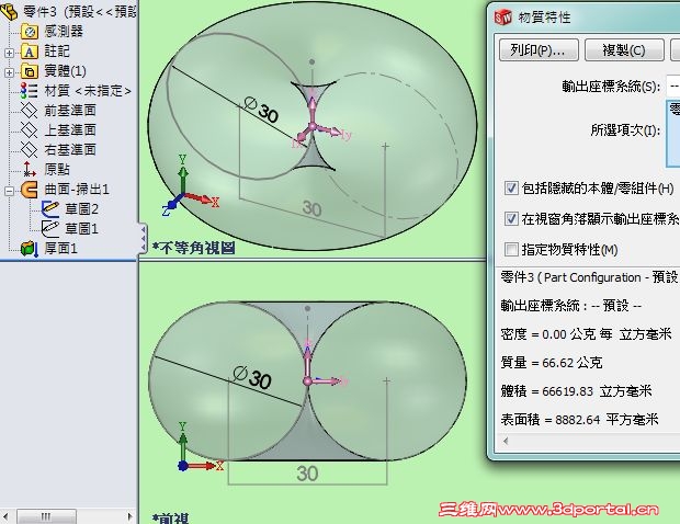

发表于 2016-1-14 01:25:26 | 显示全部楼层 来自: 中国广东肇庆

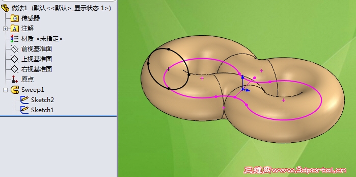

研究了一个晚上,总结了两种做法,附上2012版的文件请各位指正。! S4 d: S5 p2 g$ n4 u0 r
( h. a. o9 v7 Y8 Z% b; f; j* M) a第一种做法,用4段圆弧组成直径30的圆作为轮廓。* t9 n7 {4 @  A6 Y
Snap1.jpg 1 J* c" J) E  H9 M6 c- \( L
. d8 A& L  h- Z
做法1.rar (217.18 KB, 下载次数: 9)

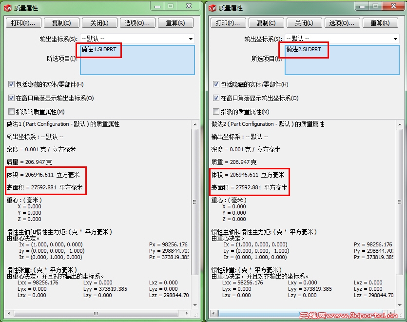

发表于 2016-1-14 01:33:46 | 显示全部楼层 来自: 中国广东肇庆
两种做法的体积和表面积是一样的。
- ?9 T9 h  M* `1 y3 {; b/ G
, ^1 x; Q+ f! q: k Snap3.jpg
0 F% {5 h- h  B3 Y; H2 }

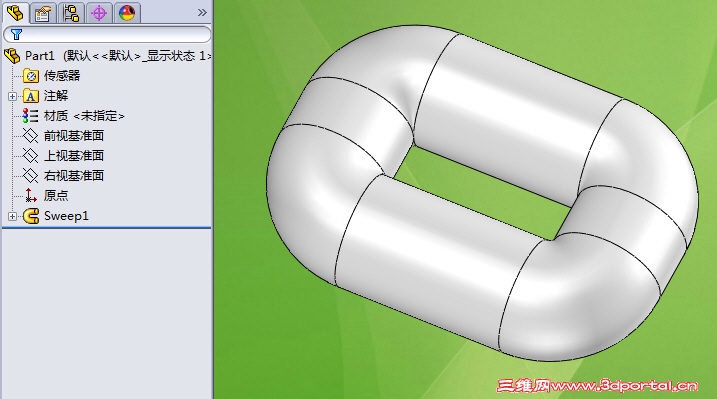

 楼主| 发表于 2016-1-14 08:17:31 | 显示全部楼层 来自: 中国浙江嘉兴
本帖最后由 ryouss 于 2016-1-14 09:01 编辑 3 G) n3 i' M- `+ D6 g0 ?. M7 j4 p8 ?

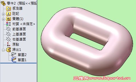

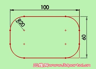

, U, t" _  Q, b* ^' B0 u謝謝k大的測試分享  M$ p& [1 _( q2 M0 h! B0 ]
經過眾多討論,如下路徑要掃出實体直徑 ( 正 )40的圓應該就沒問題了吧!" R- _4 H. d+ I3 i& ~4 P0 O8 {
" z) J$ h4 U$ N 2.jpg 8 {1 p+ `' H$ d
7 G( t- [; U6 K' b1 Z4 L6 _! k  c  i! c. W
1.jpg 7 @" J/ q" A- c
8 ^# a. k9 o5 n, c; T# ]' ]

关于做法1,不一定要4段圆弧,2段也可以的
$ U, M* H- D! f6 B% y: b) o1 Q做法2还真没想到,谢谢

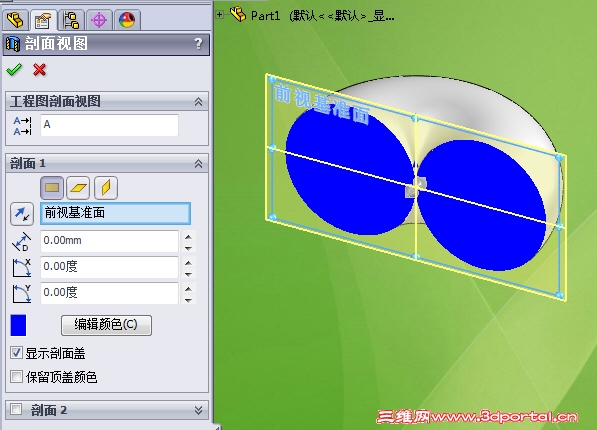

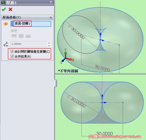

 楼主| 发表于 2016-1-14 09:41:38 | 显示全部楼层 来自: 中国浙江嘉兴
keilei001 发表于 2016-1-13 21:10" L7 x% ?' l/ p
报告木大,我用曲面旋转出来后可加厚,但无法分割和切除,按剖面图也不显示剖面。
' w- j% [6 F8 H. N1 c' f; N$ B; k4 O
如下參考* `" p6 I+ O8 T( b8 w
$ ^+ `: d! w/ g. m& {5 l% C; Z
用曲面掃出,就可以從厚度中"由封閉的体積產生實体",就不用到分割...- N3 `! @# p; j2 v
9 k9 M  A( x' x, o# c
5 T7 k3 B) t: f6 \" x3 s 3.jpg
7 ]. b8 h' C- F, Z

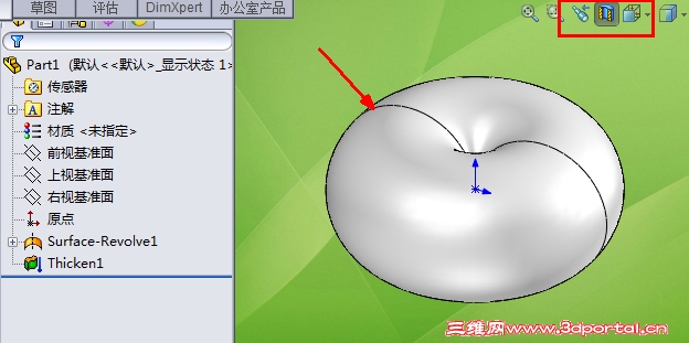

 楼主| 发表于 2016-1-14 10:32:55 | 显示全部楼层 来自: 中国浙江嘉兴
keilei001 发表于 2016-1-13 21:108 m9 ?0 k2 e! R' |3 @# {
+ {2 D. b! C& g* ~# A, h
再試了曲面旋轉,在厚面也能由體積產生實体的1 C7 a1 s+ @9 g# \8 W. L% u$ M0 i
9 i% _: `  E. E8 i. c 5.jpg
$ B/ l9 r! B" M8 V2 E& ]4 Z$ E( r& t/ d$ p) w9 a+ g! N6 @
发表于 2016-1-14 11:12:17 | 显示全部楼层 来自: 中国广东肇庆
ryouss 发表于 2016-1-14 10:327 ~0 W2 T" I( p) i
% e- t; b4 d1 _6 O& G( F  u8 L/ m
谢梁大,这个我知道的,我的意思是旋转加厚后,无法经中心位置把圆环切除去掉一半,按剖面视图也显示不了剖面。
8 ^+ K- S- b, K0 L+ e* r+ a. I. Z' ^8 S( K
Snap2.jpg 0 u9 [, @! k- N' d4 ^: K8 l5 A4 Y
: C6 s" J; y) l: s' l, j Snap3.jpg
  W" E& ]. Z; j0 N7 C) j

( _+ c2 M1 t3 u, ~我试过用一段180度和2段90度的圆弧组合为一个圆,但扫不出来。
发表于 2016-1-14 11:38:46 | 显示全部楼层 来自: 中国广东肇庆
ryouss 发表于 2016-1-14 08:17  T0 d/ A  V, q2 J, n
謝謝k大的測試分享9 c9 V/ f, ?- m% }- {2 z6 w
# G" Y0 ?; t; ~1 R# P% s, z
回梁大,是可以的。6 _3 S( u; \$ i0 C
1 Z( J  X+ s/ G" x# Z+ p
3 I* e/ c4 \( u# q! R0 \3 o. }
点评
知道要領就沒問題  发表于 2016-1-14 13:12
 楼主| 发表于 2016-1-14 12:03:46 | 显示全部楼层 来自: 中国浙江嘉兴
keilei001 发表于 2016-1-14 11:12
; @5 k8 ?0 L" \! E% a9 ^, I谢梁大,这个我知道的,我的意思是旋转加厚后,无法经中心位置把圆环切除去掉一半,按剖面视图也显示不了 ...
+ {# e1 u2 D. ^試了曲面切除  SW 就崩潰

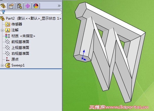

不老叔说得对,只要在每一个扫描的微段中实体没有自相交就行,在路径行进一段以后再出现实体自相交并不影响扫描结果。
% d; g7 M" X' j3 _所以本题的重点不是自相交。6 }( f/ B# a4 m$ A" i% p
这个扫描也很有意思,把六角形的顶点换到X我就扫不出来。
6 A7 A$ D+ h8 _# d  D% |. p7 v6 t+ [5 G7 o7 F+ k
Snap1.jpg " [/ g# E; T2 @1 E1 C: g* Y7 `
" o* J; j. d9 F20126 ^& n' P# z3 J+ _& g6 m
6角扫描.rar (62.25 KB, 下载次数: 15)
